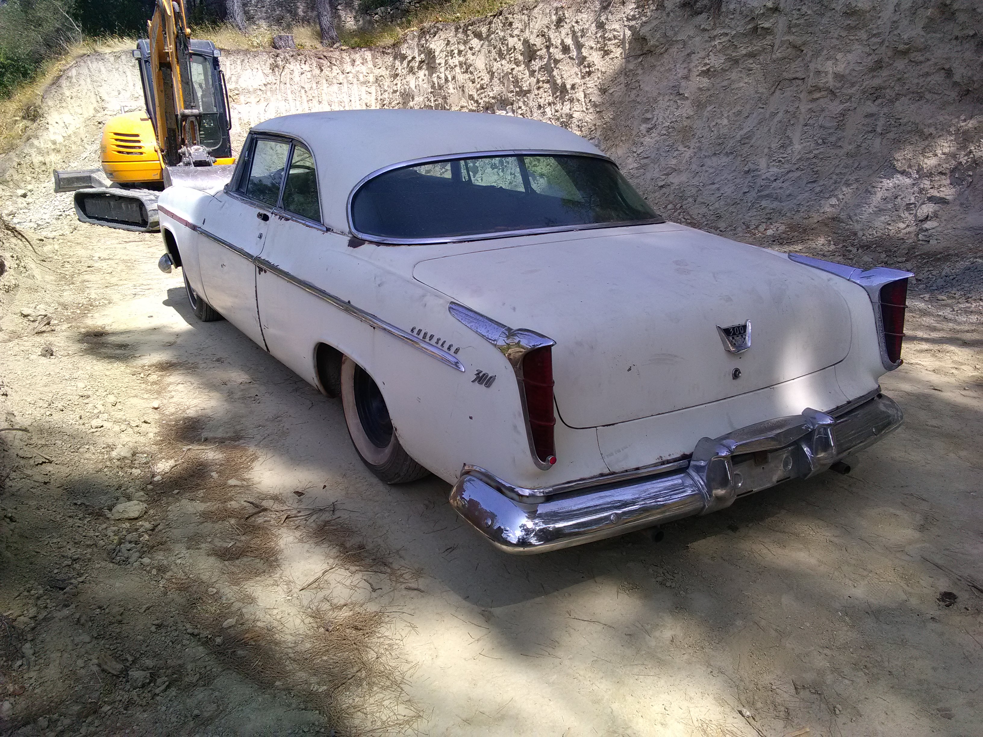

Je me suis attaqué a la remise en route d'une CHRYSLER 300 de 1955 qui na pas rouler depuis 1985 mais dont le moteur tournait d’après le vendeur.
Effectivement le moteur tournait mais comme une patate.
Donc
j'ai fait les compressions résultat entre 7 et 8 Bar ( cela vous parait-il bon ? )
J'ai refait les deux carbu
Changer les joints de cache culbuteur
Vidange et changement du filtre a huile j'ai mis de la 15W40
Changement du filtre D.A
Changement des bougies et de joint de tube de bougie
reste a faire
L’intérieur est a refaire complétement
Le câblage fils en coton a changer
Pas mal de rechromage
Freins, pneus, durits, suspension et tous les caoutchoucs
Pare brise fendu
Tous Les joints de carrosserie
Je ne suis pas mecano donc je prend tous le conseils
Merci .
