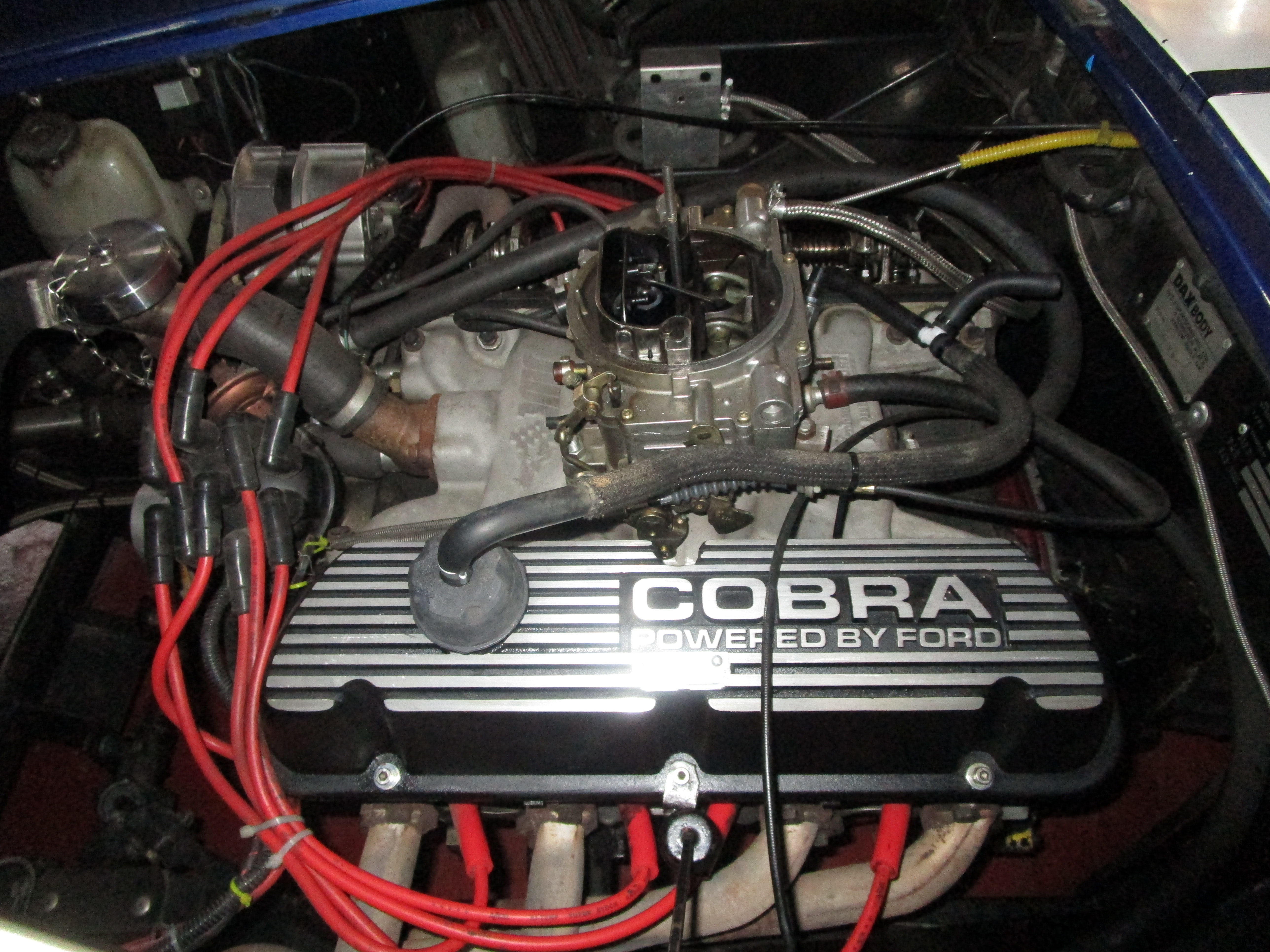

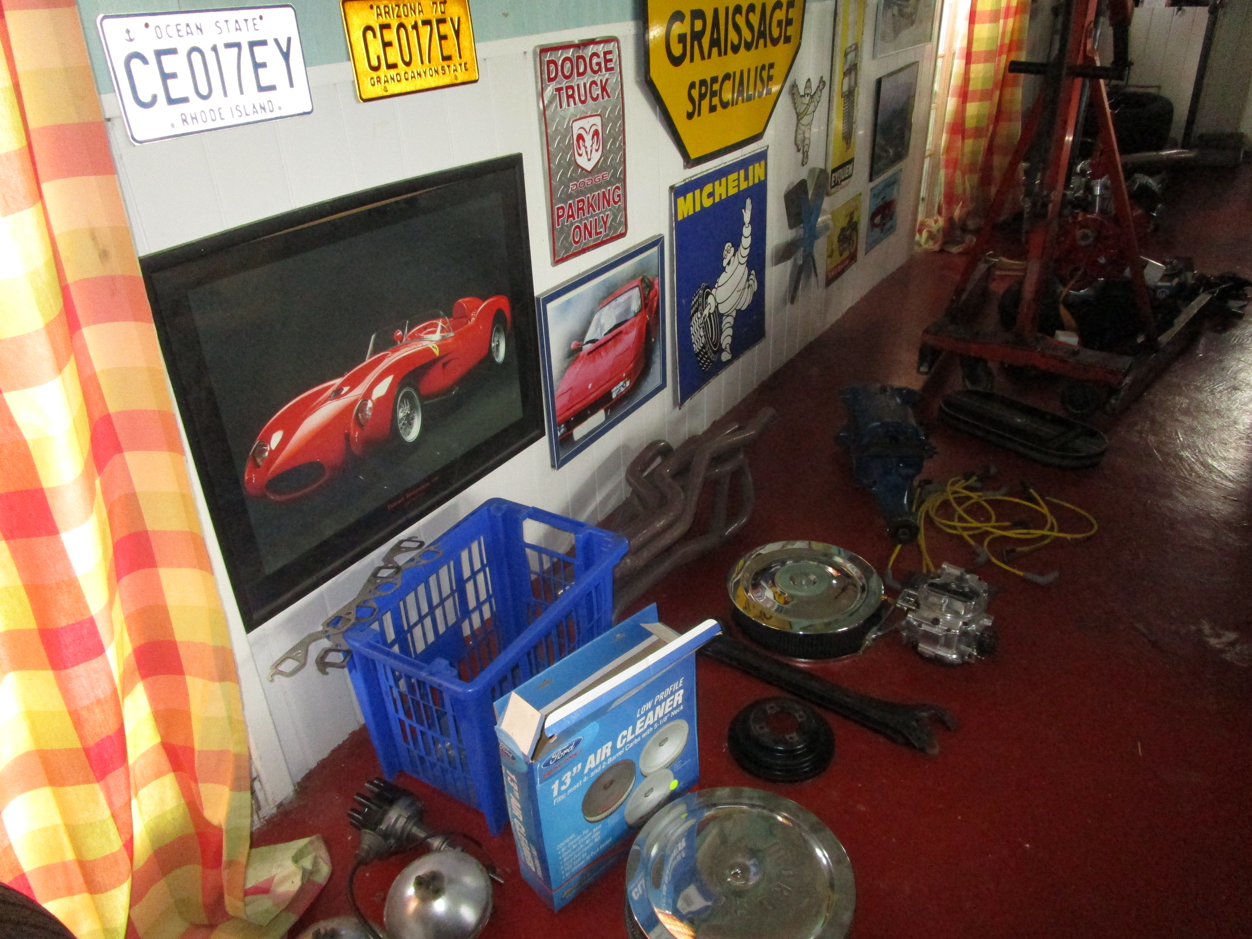

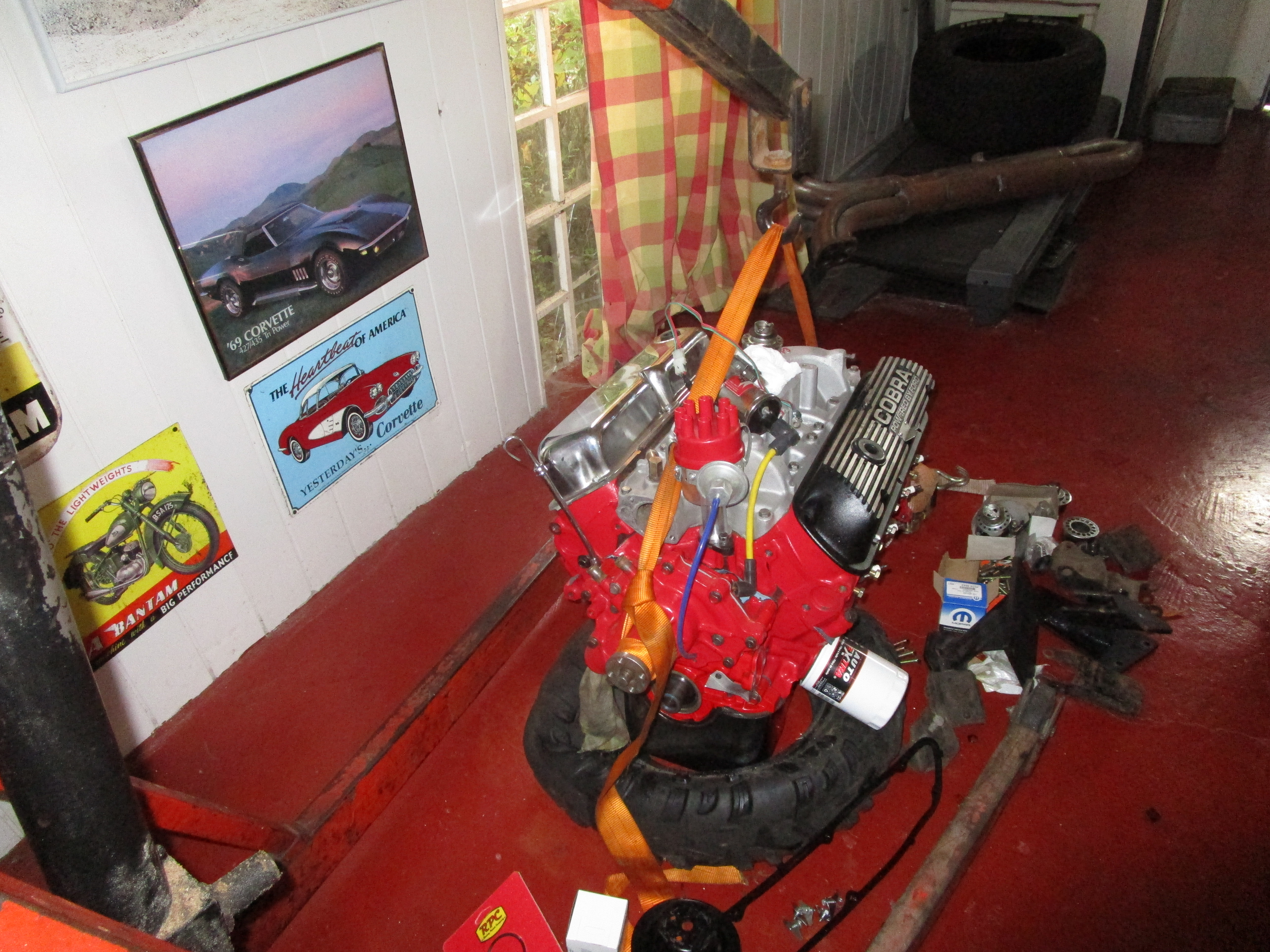

salut , bon c'est pas un mopar , mais c'est un swap quand méme !
je vire le v8 rover de 3.9l au profit d un bon ford 302 avec sa boite toploader
-culasses rectifiées et éprouvées
-bloc réalésé
-piston forgés
-arbre a came plus pointus
-vilo rectifié
-tout coussinets neufs
-pipe edel
-carbu summit 600cfm
a la louche 270 chevaux pour 900kg ça devrait le faire et si ca suffit pas je remplacerai les culasses
IMG_0270.JPG [ 4.84 Mio | Vu 4435 fois ]
IMG_0271.JPG [ 5.05 Mio | Vu 4435 fois ]
IMG_0268.JPG [ 4.69 Mio | Vu 4435 fois ]
IMG_0272.JPG [ 5.21 Mio | Vu 4435 fois ]

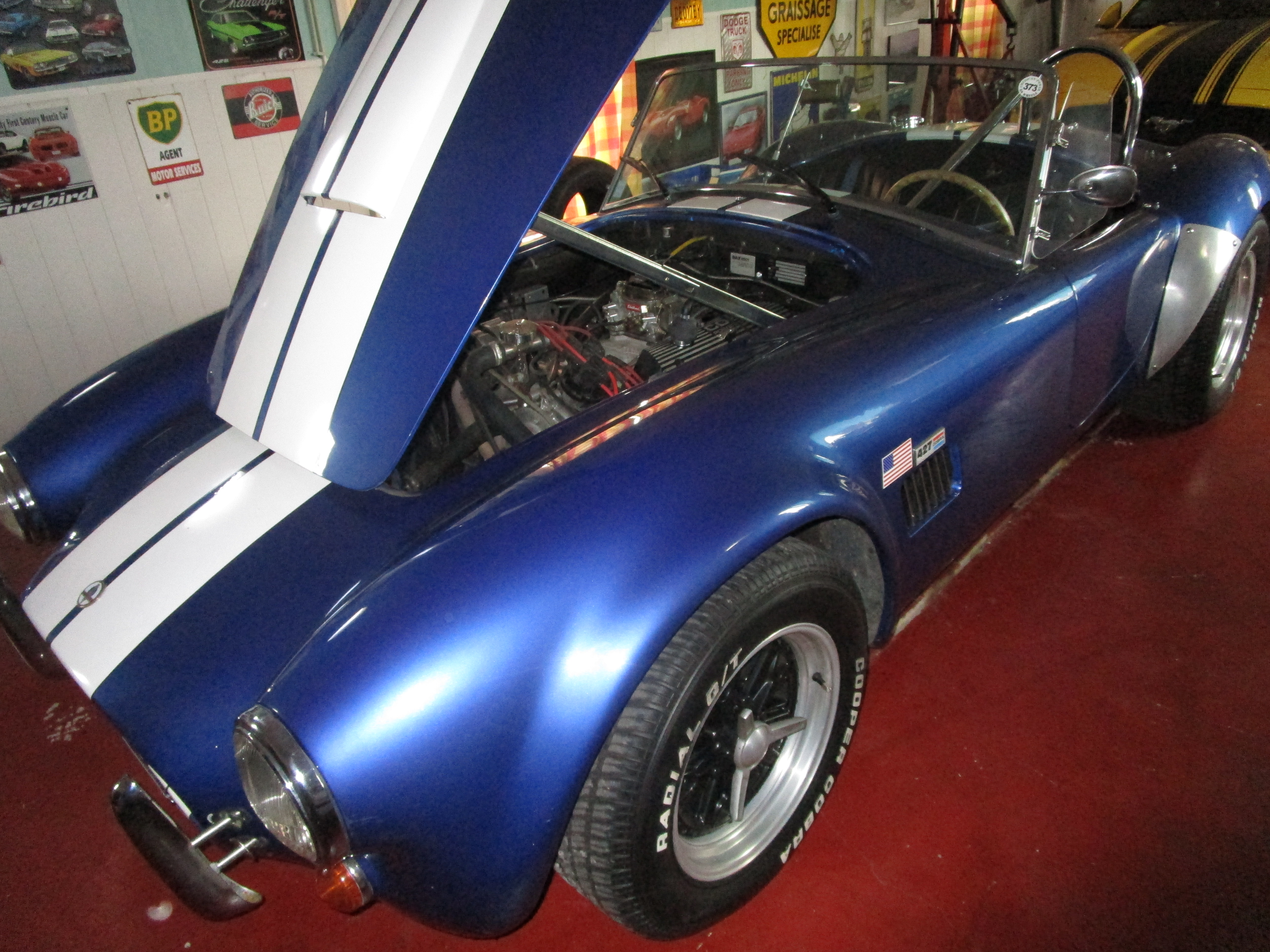

... Tien! en ce moment je boss sur une Factory Five Racing.... dedans il y a un 408ci de 500cv (stroker de 351ci) avec une TKO600 au cul...
Bon je sais c'est à moitié du Frordr (et je peu pas blairer ça) mais c'est intéressant... chère pour ce que c'est mais intéressant. :roll:

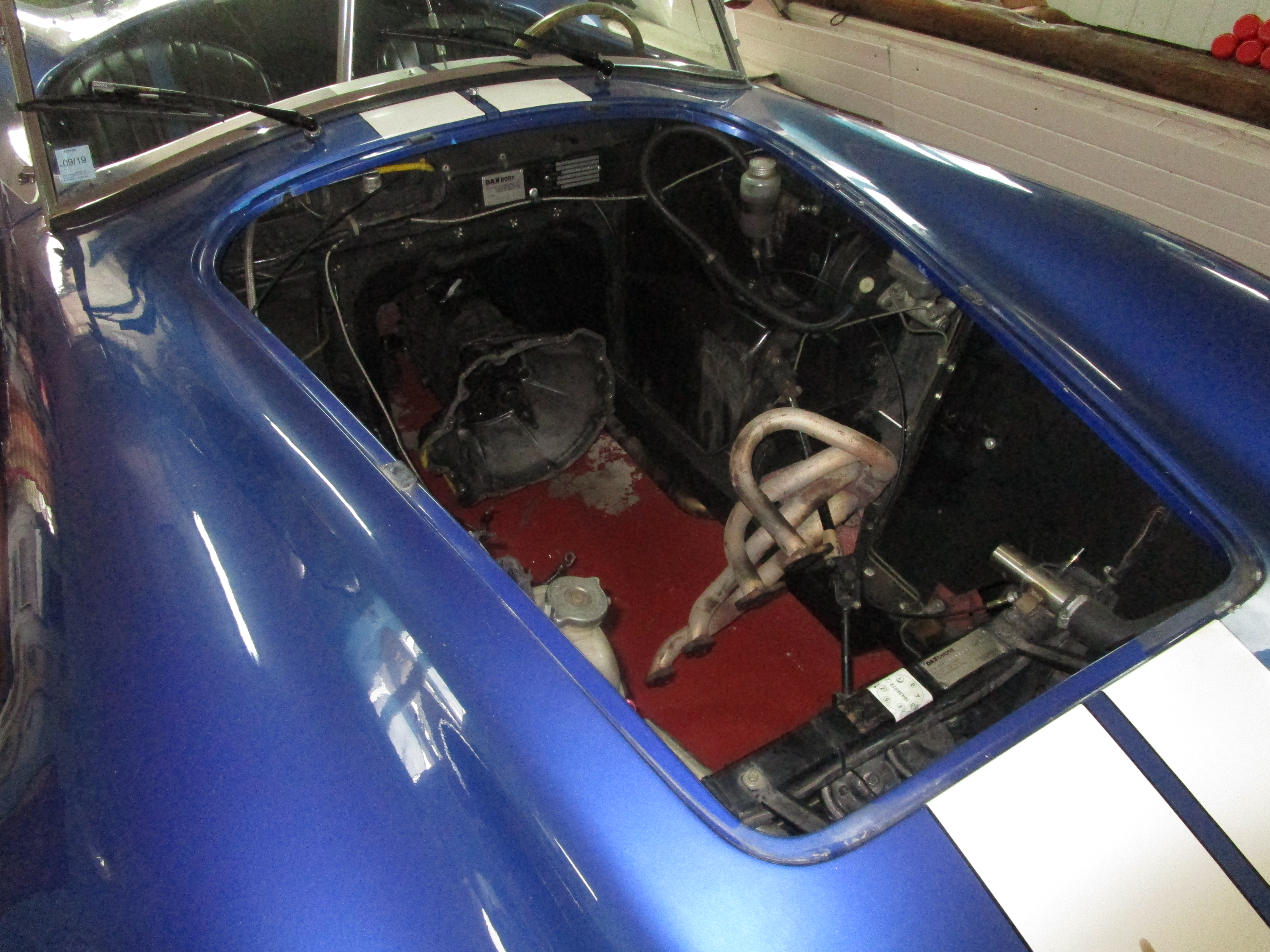

le plus facile est fait
IMG_0284.JPG [ 4.88 Mio | Vu 4310 fois ]
