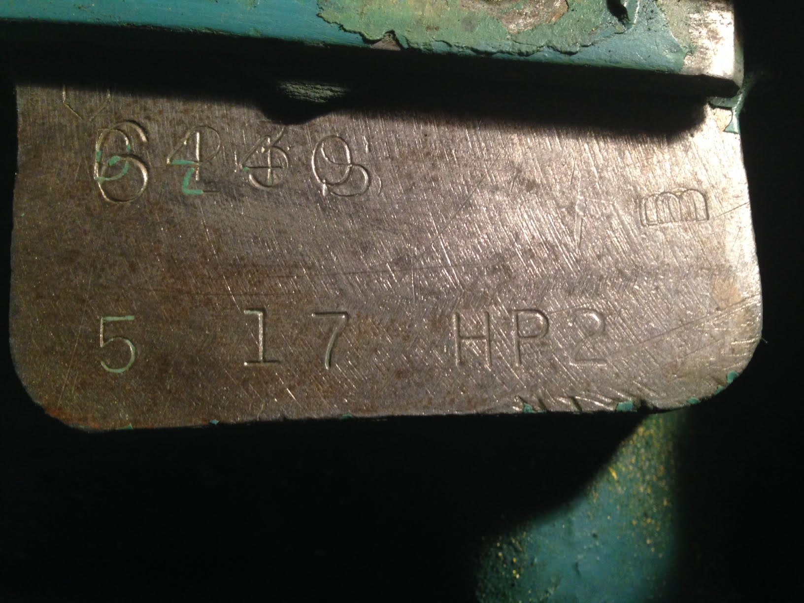

MessagePosté: Sam Avr 01, 2017 9:14 pm
Messages: 150
596.png [ 1.99 Mio | Vu 3437 fois ]
Bonsoir à tous, suite à ce premier achat j'ai le projet d'acheter une Dodge Coronet RT de 1968. Après quelques recherches outre atlantique et en europe , j'ai peu être dégoté une coronet ayant subi une restoration peinture mais gardant un intérieur d'origine et un moteur D440.
Je joins a ce message une photo des numéros moteur sur le bloc.
Que pensez-vous de la double écriture gravée sur le D440 ?

D 440: D correspond à 1968
C'est une version HP assemblée le 17 mai
Pour ce qui ressemble à l'inscription 623S, j'sais pas...
A noter que d'autres caractères ou symboles pouvaient être estampillés.
Dont le S qui signifiait "Spécial engine"
Tu es peut être en face d'un bloc préparé d'usine?! :think:

as-tu déjà vu cela sur d'autres blocs moteurs dodge ou d'autres marques ?
 Sujet du message: Re: présentation HURST
MessagePosté: Dim Avr 02, 2017 2:41 pm
Messages: 1260
Personnellement non mais sur le net tu trouves des exemples de N° bizarres.
Normalement en plus de 5 17 (17 mai)) on devrait trouver un troisième nombre qui indique le numéro d'ordre du moteur dans la production de la journée. Ceci dit ça m'étonnerait que ce soit le 623ème RB 440 assemblé dans la journée...

Messages: 150
je vais chercher le net....
