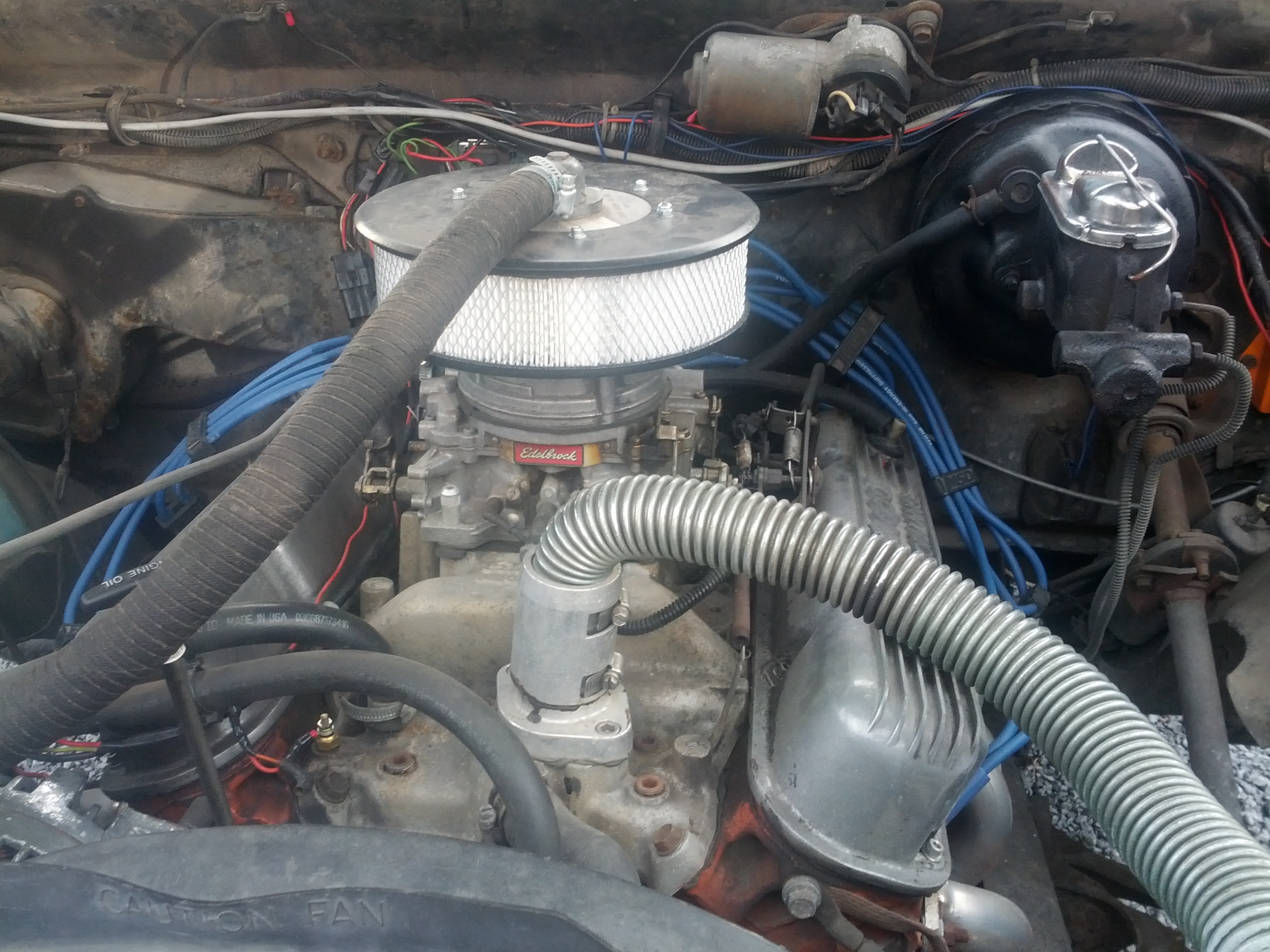

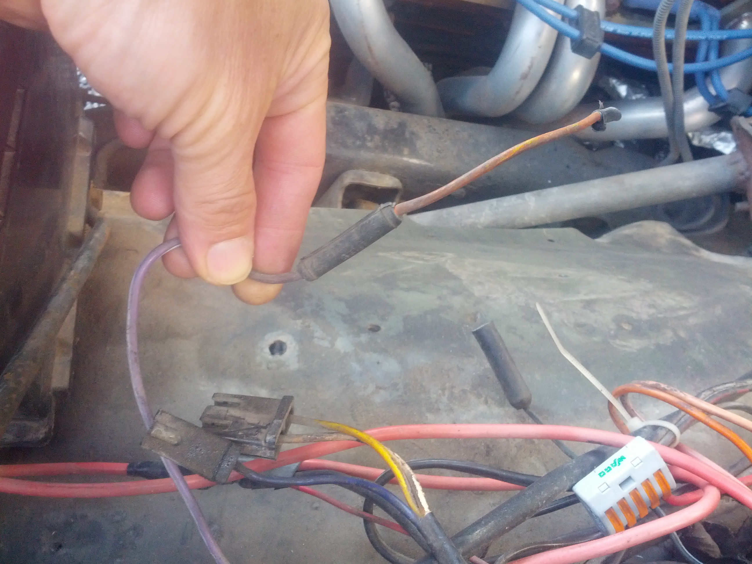

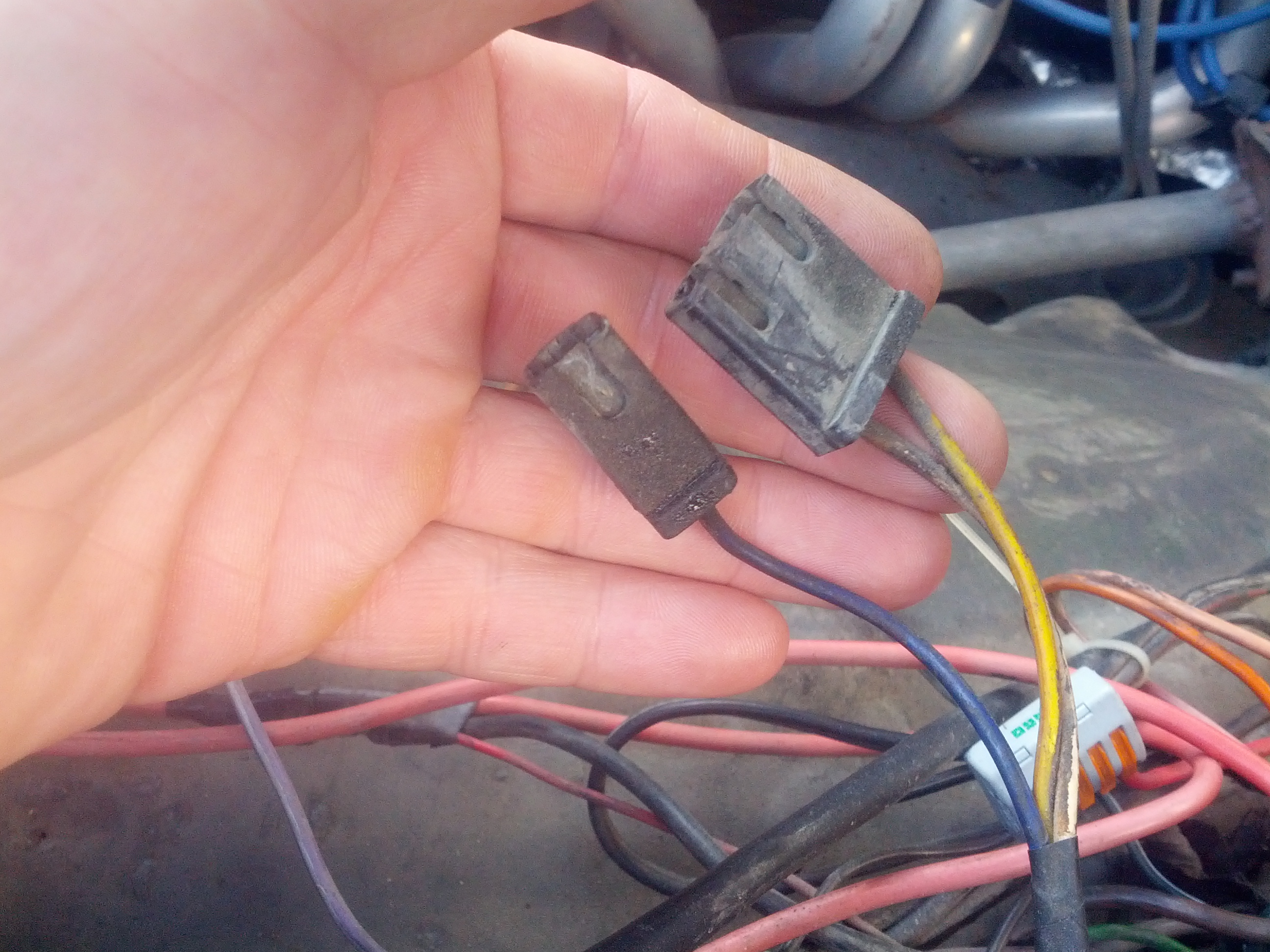

Bonjour a tous, j'ai pas mal de cable qui se balade dans mon compartiment moteur sans etre branché , je veux donc les virer mais j'aimerais savoir s'ils avaient une réelle utilité ou pas. Je ne sais pas s'ils sont d'origine, je vous mets des photos pour esperer que quelqu'un reconnaisse une fiche et me dise a quoi elle peut servir !!
merci d'avance,
pour info, c sur un 360ci dodge d350 de 85.

Très difficile de te répondre comme ça ...
Car le cablage n'est pas lié uniquement au moteur, mais à la voiture et au modèle aussi.
Donc, question subsidiaire : quel voiture, quel modèle ?

Pourquoi veux tu virer les cables du cruise control?Montes en plutot un :dance: :dance: :dance: surtout si tuas la commande sur la colonne de DA. :dance: :dance: Tu peux aisémment trouver le schema du faisceau sur la revue technique constructeur :whistle: :whistle: :whistle:

un cruise control !!? c'est a dire que je peux avoir un régulateur de vitesse come sur les voitures récentes ??
chrome58, comme je l'ai noté sur le premier message, c'est pour un dodge ram d350 de 1985, 360 ci. :wink:
J'ai le manuel constructeur mais la partie schema electrique , c'est du chinois pour moi.
Que faudrait il faire pour avoir ce fameux " cruise control"

pour avoir un cruise en etat de marche il te faut :
1le cablage
2le poumon servo et le cable qui va au carbu chapitre electrical( 8-121) speed control
3 une durite depression qui va au mastervac
4 un switch pour la pedale de frein
5 le cable compteur en 2 parties un court qui va à ton compteur et le long qui va à ta boite.
et ne pas oublier le commodo sur la colonne de DA facilement trouvable sur une colonne de mopar 70/88 ou en NOS :dance: :dance: :dance:

merci pour ces infos dodgefred, :clap: donc
cablage : je dois avoir la base,
le poumon servo et le cable au carbu: j'ai pas...

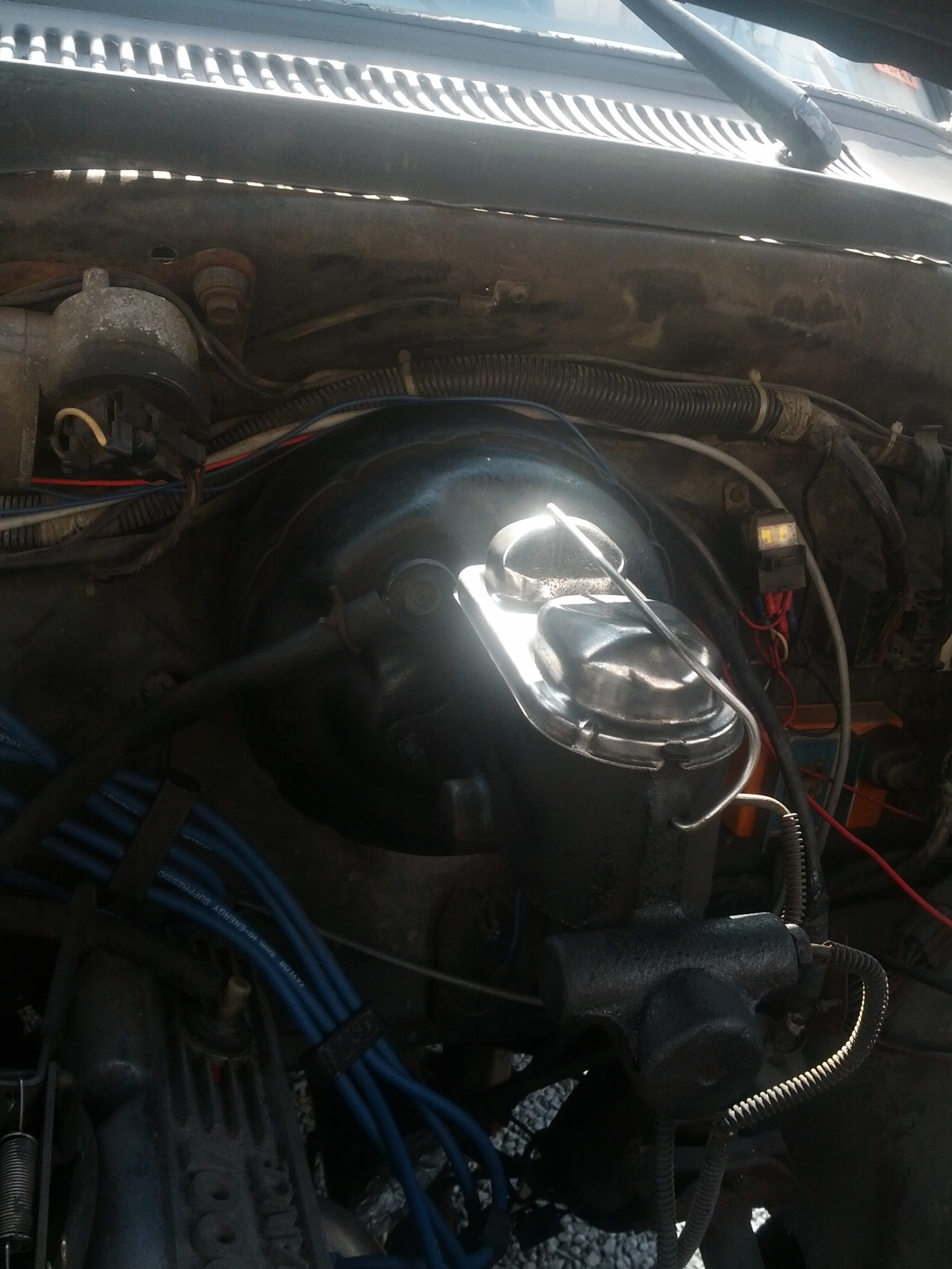

durite dépression: peut etre, voir photo 2.
le switch ? il ressemble a quoi.
Le cable compteur et le commodo : j'ai pas.
Par contre , j'ai le manuel haynes, je pense que tu dois avoir le chilton. car je ne trouve pas d'info sur le cablage du cruise control.
