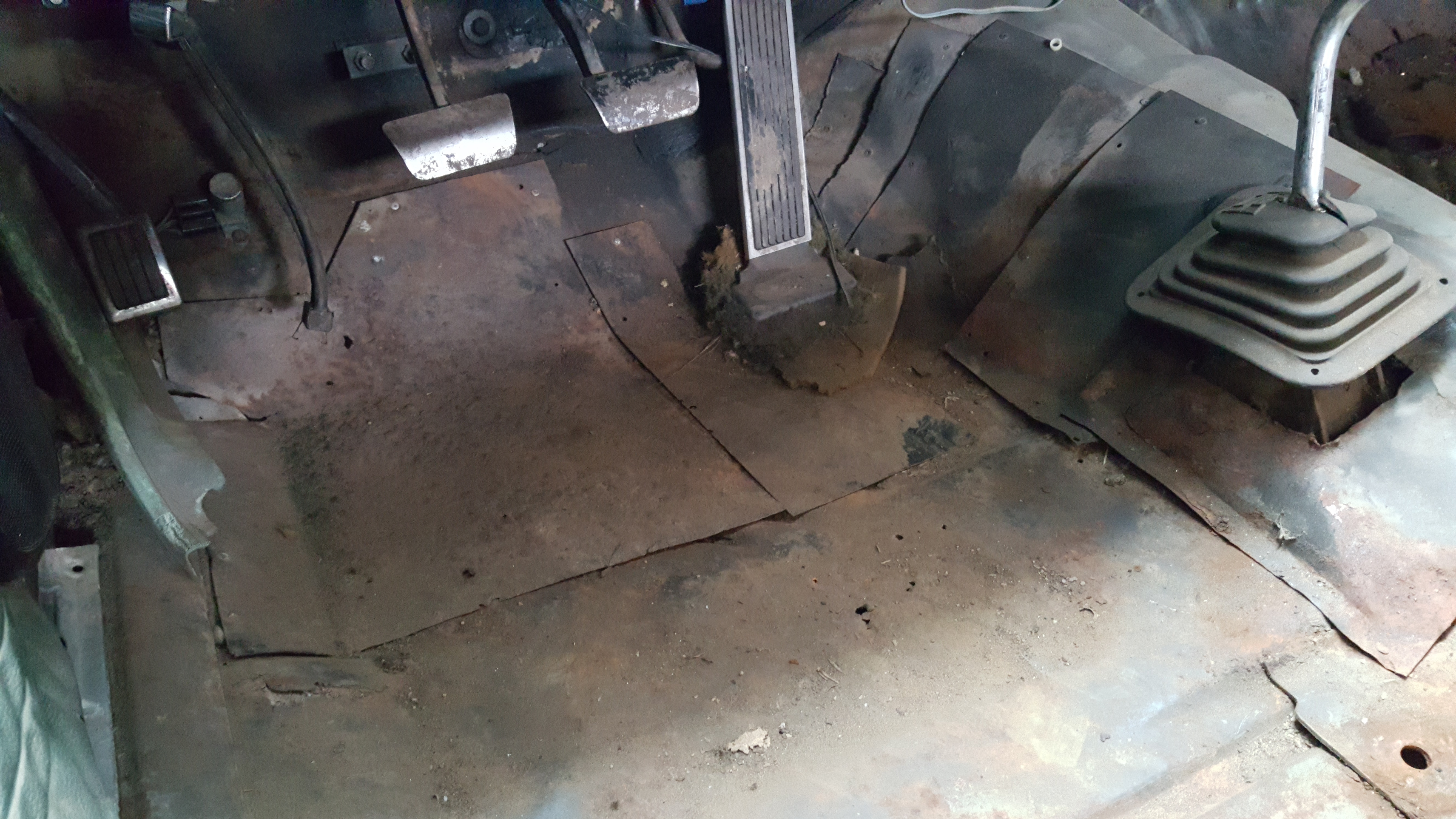

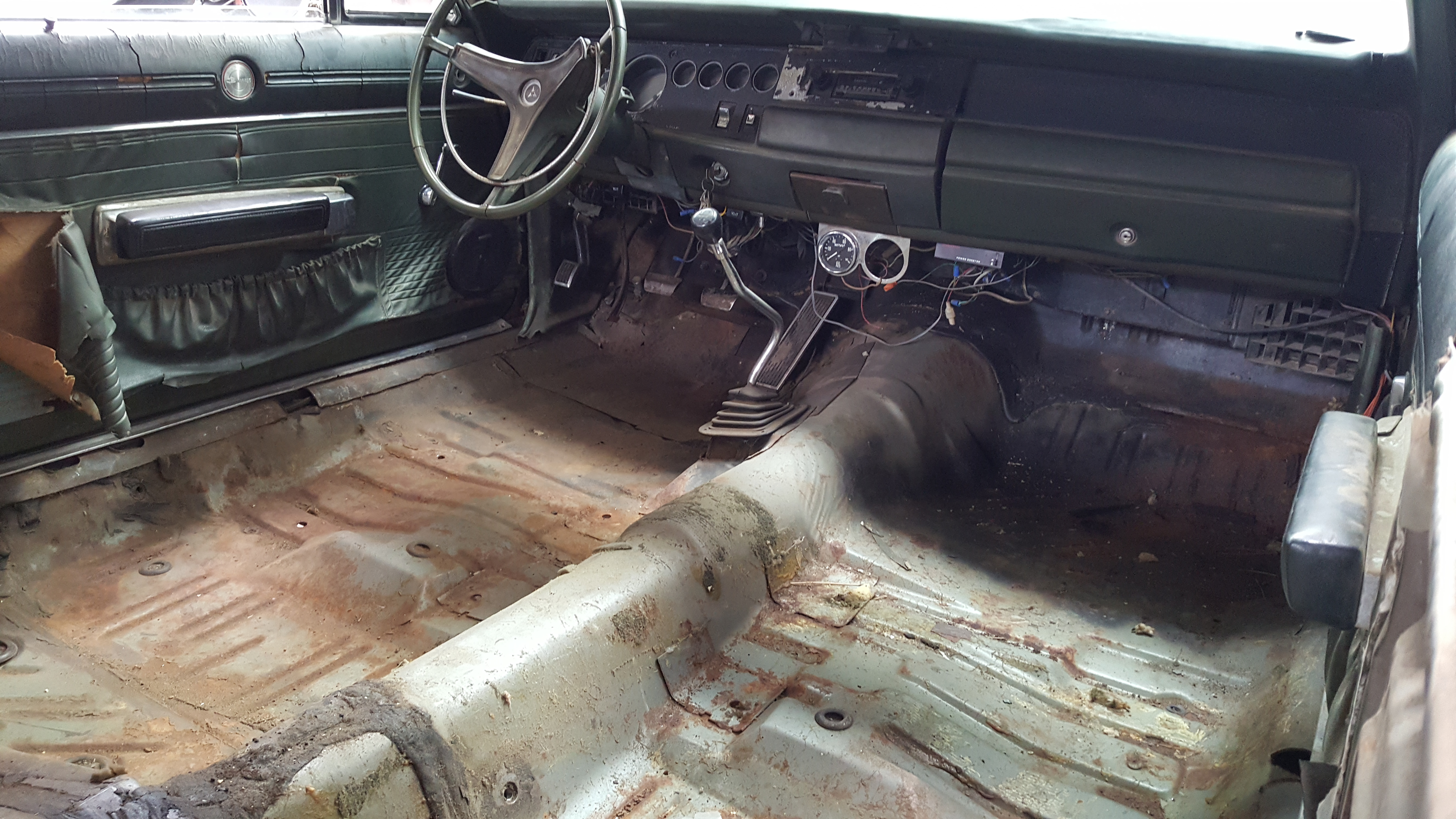

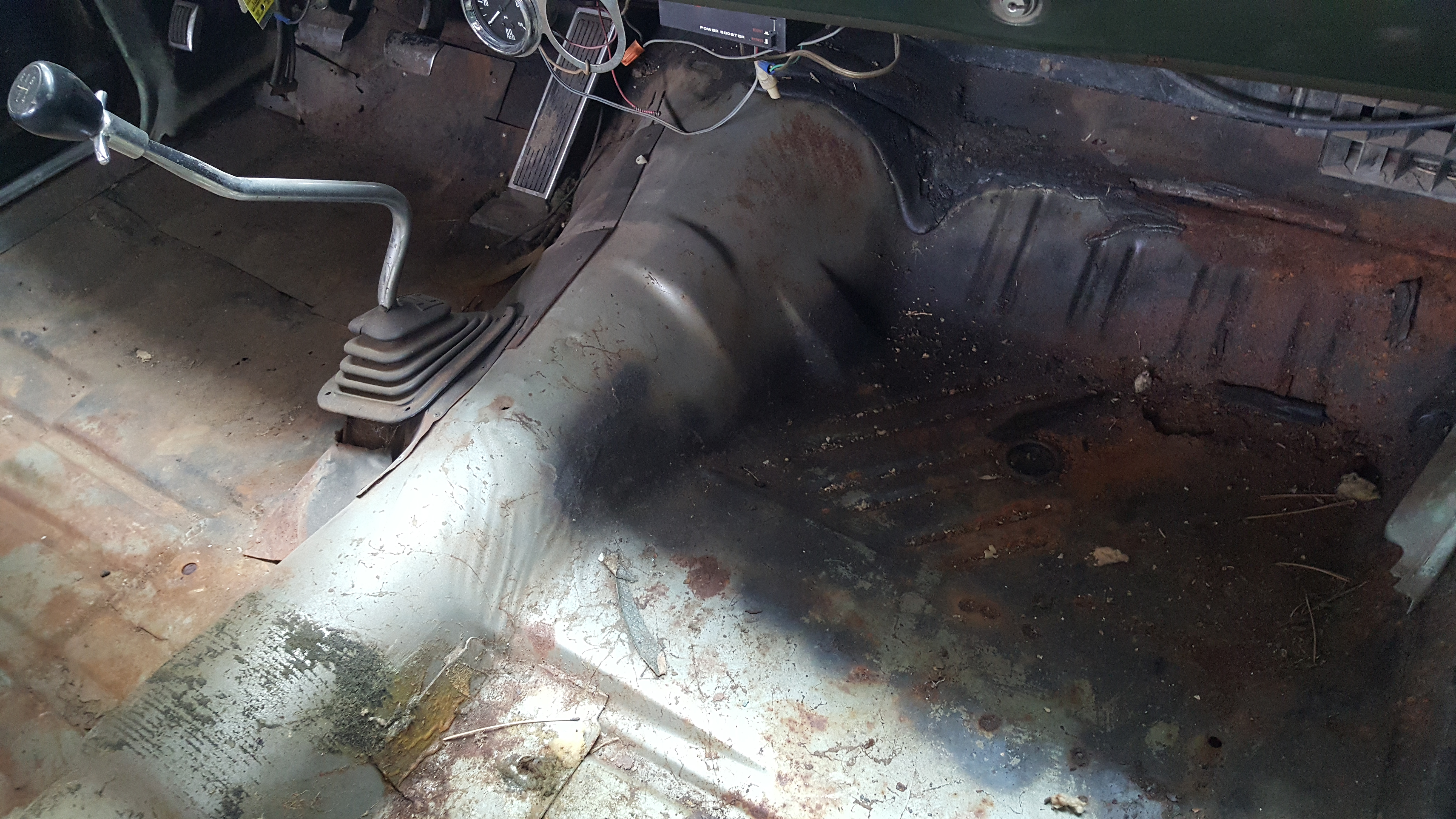

Un peu de démontage aujourd'hui dans les heures creuse :)
20170720_104608.jpg [ 4.8 Mio | Vu 2325 fois ]
20170720_104621.jpg [ 4.6 Mio | Vu 2325 fois ]
20170720_104627.jpg [ 4.22 Mio | Vu 2325 fois ]
20170720_104630.jpg [ 4.95 Mio | Vu 2325 fois ]
20170720_104642.jpg [ 4.71 Mio | Vu 2325 fois ]

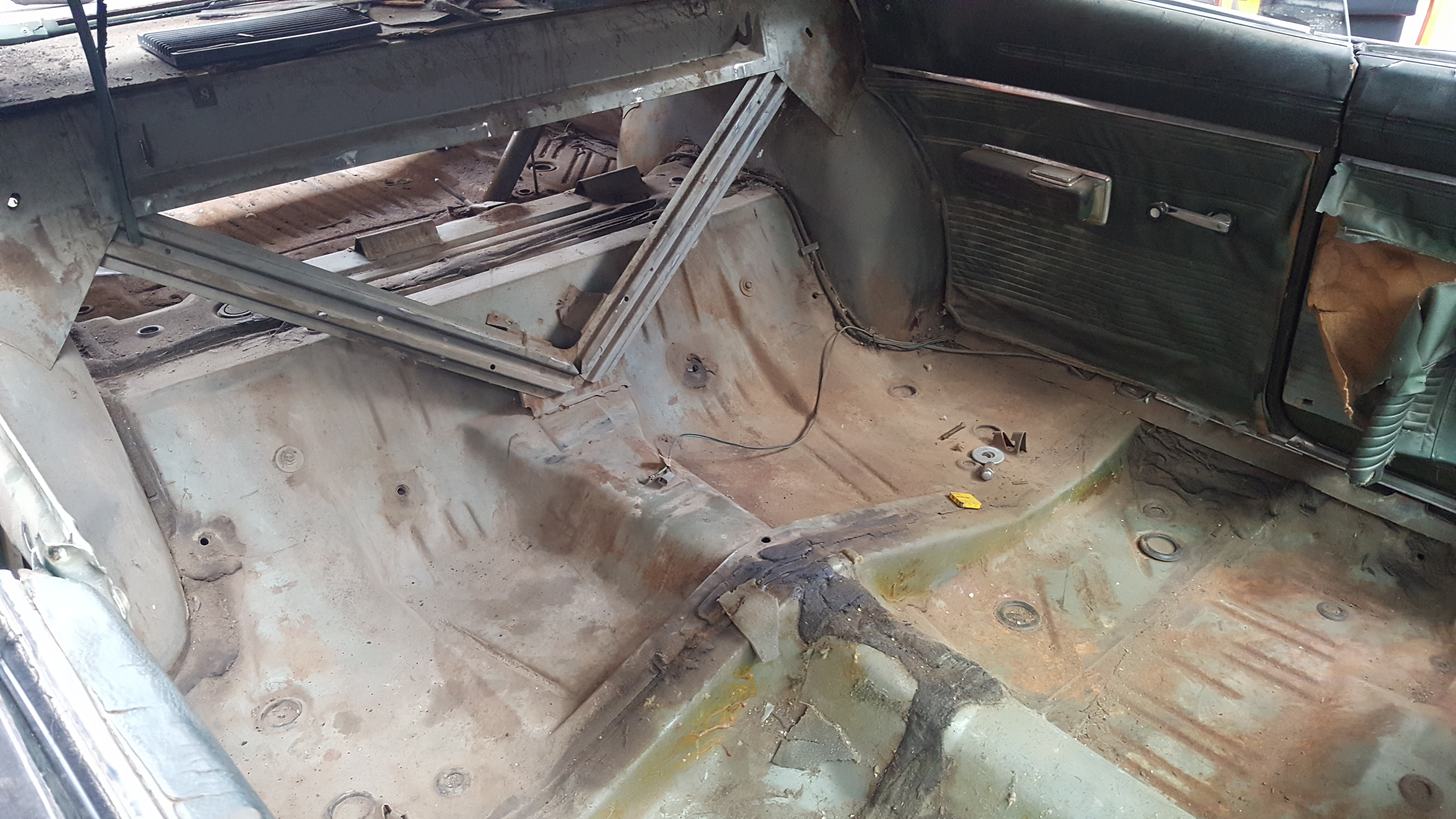

Le Panneau de porte arrière droit avec la vitre et son mécanisme en moins :)

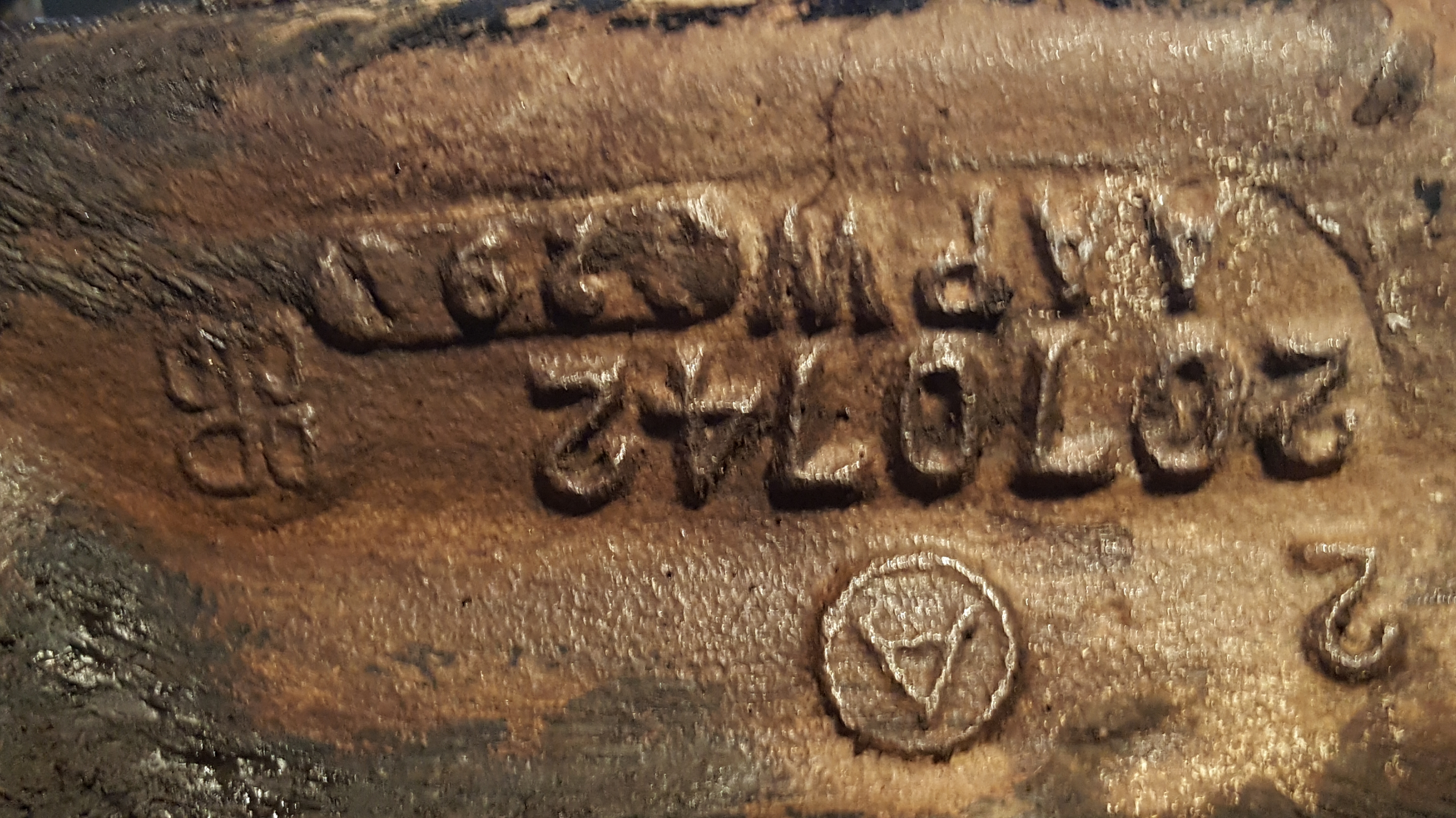

Le code du pont qui, d'après ce que j'ai trouvé, est le bon :) c'est un 2070742 mais le ratio doit être 2.94:1 mais sans l'ouvrir je ne sais pas vérifié mais ça doit être ça :)
20170720_191027.jpg [ 6.24 Mio | Vu 2325 fois ]
La photo est à l'envers mais j'arrive pas à faire autrement :lol:

Ça avance et Le plancher est propre :dance:
MessagePosté: Jeu Juil 20, 2017 7:04 pm
Messages: 169
ça avance bien c'est vrai :) au niveau plancher c'est vrai que c'est très propre, juste le coté conducteur où ils ont mis des tôles rivetée car c'était un peu pourri et pour faire passer le levié de vitesse :/
je reçois bientôt les pièces et j'ai un plancher complet pour réparer :)
