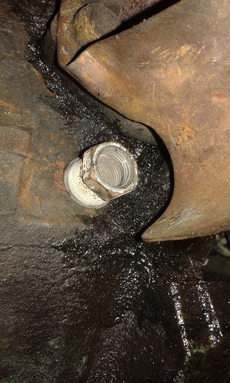

Bien voilà ce qui m’amène, aujourd'hui coup de chaud :P j'ai décidé de faire la vidange et changer les bougies de mémère, eh ben j'ai pas été déçu du voyage la vidange pas de souci par contre les bougies :angry-cussingblack:
1/ a quoi sert ce petit ressort en spiral et comment se nomme t il en anglais svp

Le ressort sert a fermer partiellement le collecteur, cela fait parti du système du starter.
C'est pour réchauffer l'air du conduit (je pense maintenant manquent) au filtre à air pour
le starter au carburateur.
Perso je l'avais supprimé lorsque je ne n'avais pas encore monter mes quatre en un.
N'ayant plus à l'époque la gamelle filtre à air d'origine et en plus fonctionnant au GPL.

Cette pièce s'appelle le "MANIFOLD HEAT CONTROL VALVE", ou thermostat pour faire simple.
Et ce que je peux te dire, c'est que ça coute une blinde.
http://www.bradsnosmopar.com/nosmo19340ex.html
https://www.ebay.com/sch/sis.html?_nkw= ... REPAIR+KIT
Maintenant que tu as la ref de ta pièce, jette un œil chez les revendeur.
C'est pour réchauffer l'air du conduit (je pense maintenant manquent) au filtre à air pour le starter au carburateur.
Plus précisément, c'est un ressort qui fonctionne sur base de la température, pour fermer partiellement la sortie du collecteur au démarrage. Les gaz sont alors envoyés vers la pipe d'admission, et circulent sous les carburateurs pour réchauffer l'ensemble, ils sont ensuite évacués par le collecteur de l'autre côté. C'est en fait un système de réchauffage qui est utile uniquement si on a besoin de faire des démarrage par temps froid (voire très froid).
Perso, je l'ai supprimé (mais il faut alors le supprimer totalement, y compris la valve à l'intérieur du collecteur, et boucher le trou de l'axe), car pas besoin du système de réchauffage. D'autant plus que par temps plus chaud, ça peut causer du "vapor lock", si la pipe d'admission est trop réchauffée (mais ça c'est mon avis).
Pas sur que ça coûte "une blinde", sauf si tu veux absolument du NOS. C'est un système, à mon avis, assez basique et commun à plusieurs générations de moteurs.

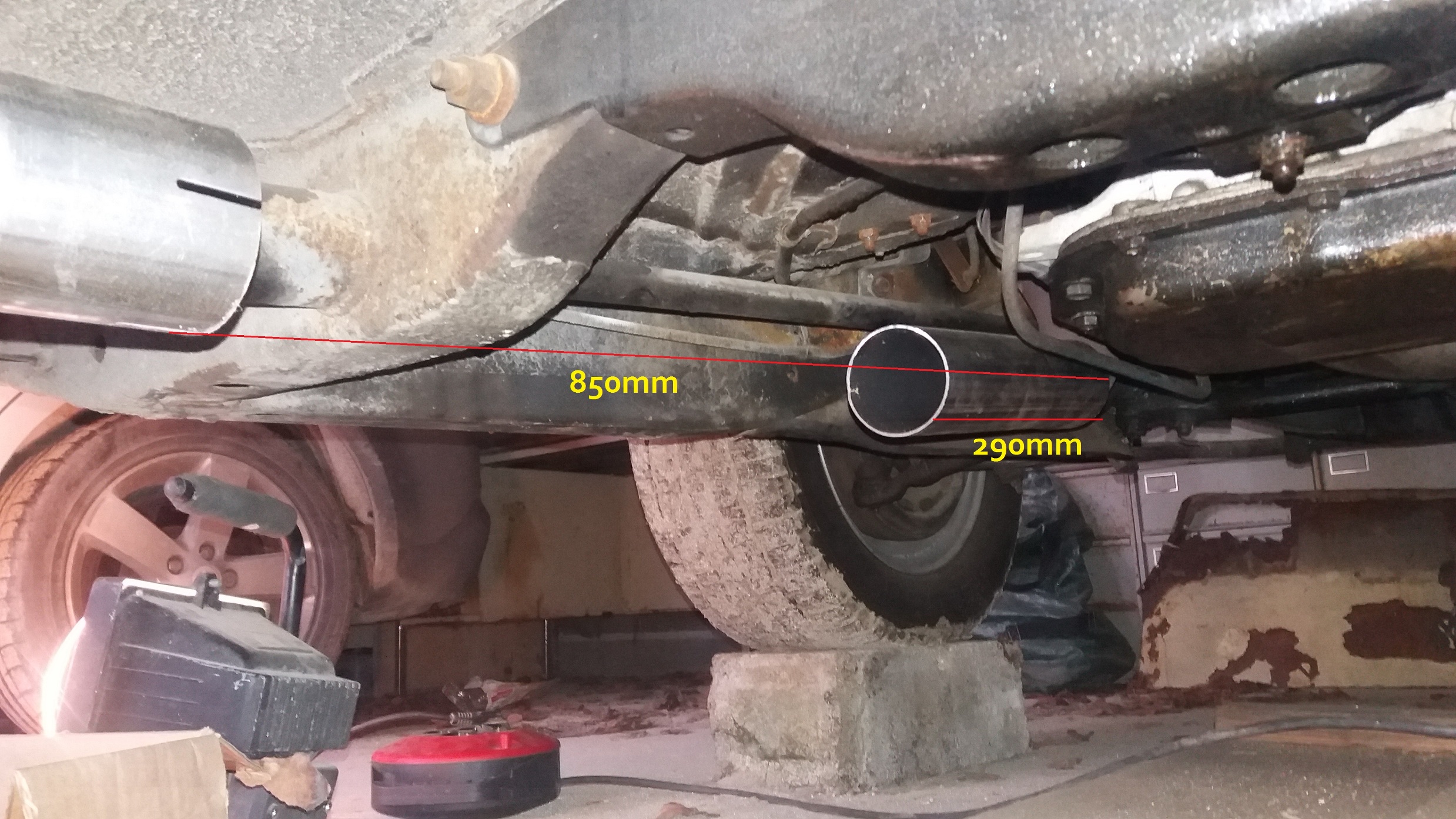

youhou je suis dans la m.... :mrgreen:
je viens d'essayer de changer mon pot d’échappement jusqu'a tout a l'heure tout allait bien, j’étais heureux j’étais pénard et la tout s'effondre voir photos
donc ma question est :
ou puis je trouver du tube d’échappement inox 2"5 ep: 0,0551" environ 1,4mm
20180408_172059 - Copie.jpg [ 1004.69 Kio | Vu 3001 fois ]
Merci d'avance

Bin chez le chaudronnier du coin, ou le marchand de ferraille comme tout le monde. :mrgreen:
Fait gaffe t'as plus que deux semaines pour finir ça!

ho tu crois que ces gens la on du tube comme ça??

b'jour M'sieur GAPHI, j'ai cette adresse pour du tube et coude inox, peut être que ça peut vous servir.
les prix me semblent correct et en plu comme ils vendent au mètre !
http://www.nsbconcept.com/419-tube-coud ... y=419&n=96

merci a toi je viens de regarder si je ne me trompe pas le 2"5 est en commande il ne l'on pas en stock merci a toi :wink: 8)

Bonjour Gaphi, on ne se connais pas encore (vais aller me présenter de suite ).
Il existe ce site aussi pour tout ce qui est échappement :https://www.le-flexible.fr/ voire s'ils ont en pouces :?
Déja commandé chez eux plusieurs fois et aucun souçis :clap:

bon je pense en avoir trouver dans mon coin je vais voir ça cette aprèm, Max si tout se passe bien ça doit le faire :wink: :mrgreen:

à un moment, Autobacs vendait des morceaux d'échappement acier ou inox ... si tu en as un à côté de chez toi vas faire un tour on sait jamais !!!

merci mais pas de ça par chez moi ça a l'air plus en région parisienne, comme dit plus haut j’espère qu'en début d'aprem le problème sera réglé 8)
