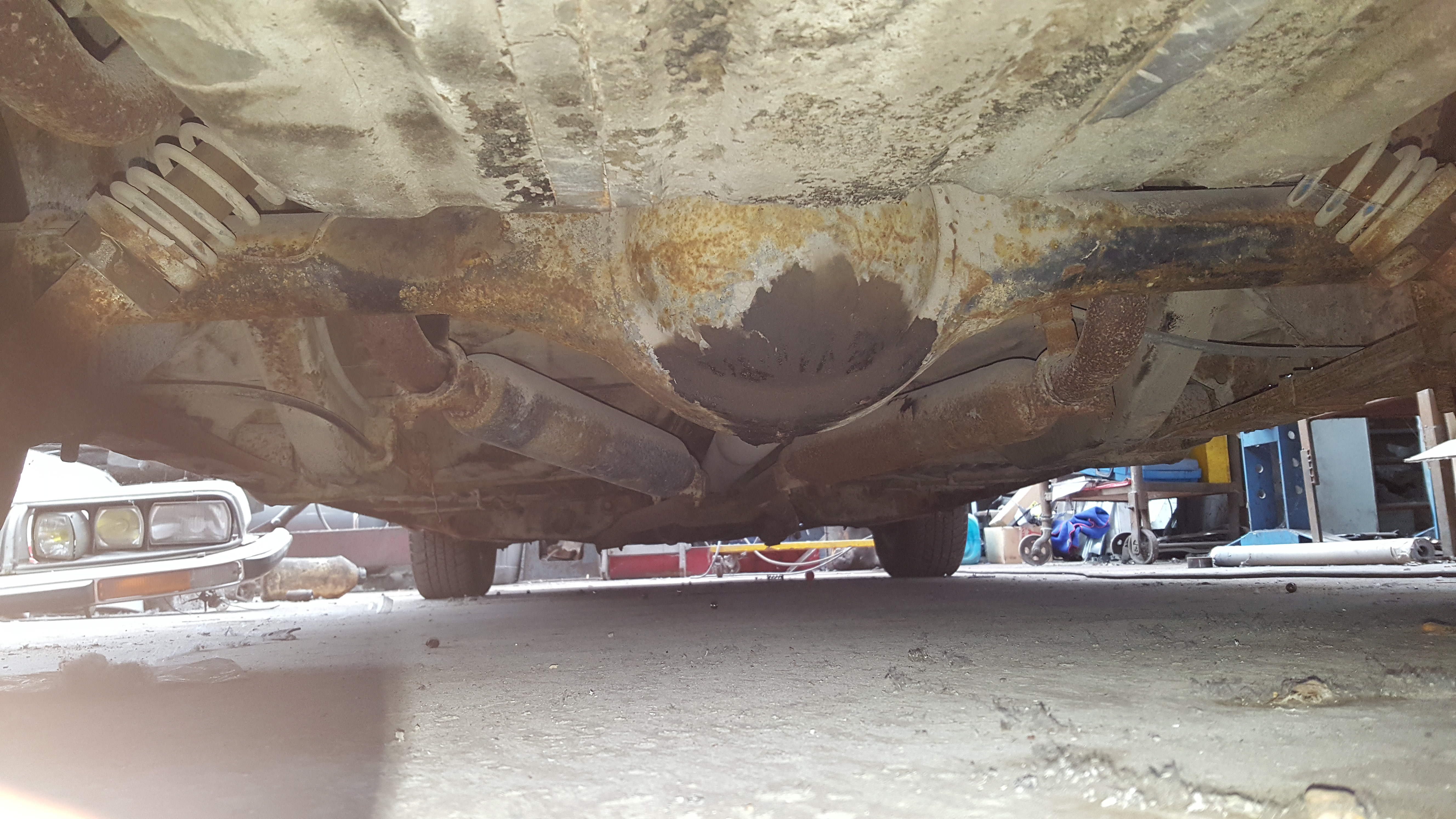

Et est ce que les arbres de transmission sont identiques pour les 2 boîtes (boîte 3 et boîte 4) ? Et le pont serait un 8 3/4 sans couvercle arrière est d'origine ? :)

Voilà la photo du pont mais j'ai pas su faire mieux pour l'instant :)
20170703_142604.jpg [ 4.48 Mio | Vu 2840 fois ]

Le pont: oui c'est un 8 3/4; rien que du très classique.
Les ressorts à lames sont bien là; ya juste quelqu'un qui a trouvé judicieux :roll: de poser des combinés ressorts/amortisseurs en remplacement des amortos classiques.
C'est super merci pour le renseignement ça me fait plaisir :) comme ça je sais que je peux commander tout ce qu'il faut pour le refaire entièrement :) et ne pas devoir chercher un origine :roll:
