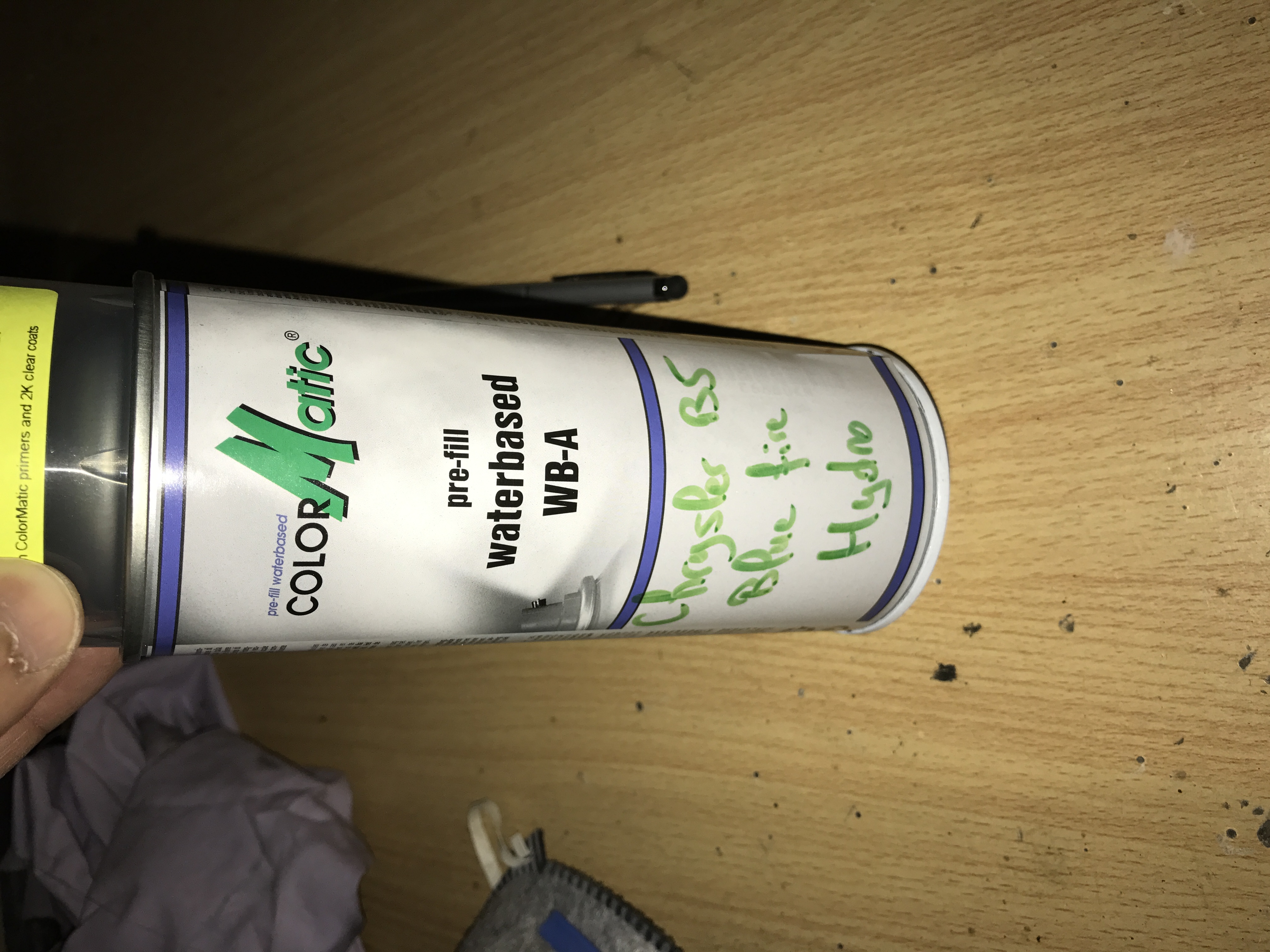

je confirme pour le spectromètre, car ta peinture à certainement vieilli et avec un stylo correspondant à ton code couleur tu peux avoir de grosse différence.
quand tu aura la bonne compo tu pourra soit te faire un pot, soit comme moi te faire faire un aérosol :whistle: . Je viens de m'en faire refaire 2 pour mon compartiment moteur ( chez Davesne & co fournisseur de pièce auto qui bosse avec des sociétés de peinture)
pour ex 25€ la bombe et très bonne qualité peinture:

Super le coup de l aérosol

aerosol = peinture de merde!!! sans durcisseur...
Ca vieilli mal!

c'est Faux, tu peux faire de la peinture de qualité et les mettre ds des aérosols.
c'est mon pont de vu et toi tu as le tiens.
Dans tous les cas j'ai déjà refait une aile de clio avec il y a 6 ans et pour le moment bizarrement ça n'as pas bougé.
Apres ne pas confondre peinture aérosol norauto et peinture pro :mrgreen:

C'est un aerosol que j'avais fait chez AD donc...
J'ai bossé chez mercedes et ils ont ouvert une carrosserie et pour gagner du temps ils appretaient avec des bombes, ben quelques année apres les vehicules revenaient avec des eclats de peinture....
Y'a pas photo peinture sans durcisseur c'est de la saloperie!

Le durcisseur :il suffit d'utiliser un vernis de bonne qualité avec du durcisseur et ça bouge pas. :whistle:
De plus je ne parle pas de repeindre une caisse à la bombe, mais juste faire des retouches ou peindre des petites pieces :mrgreen:
