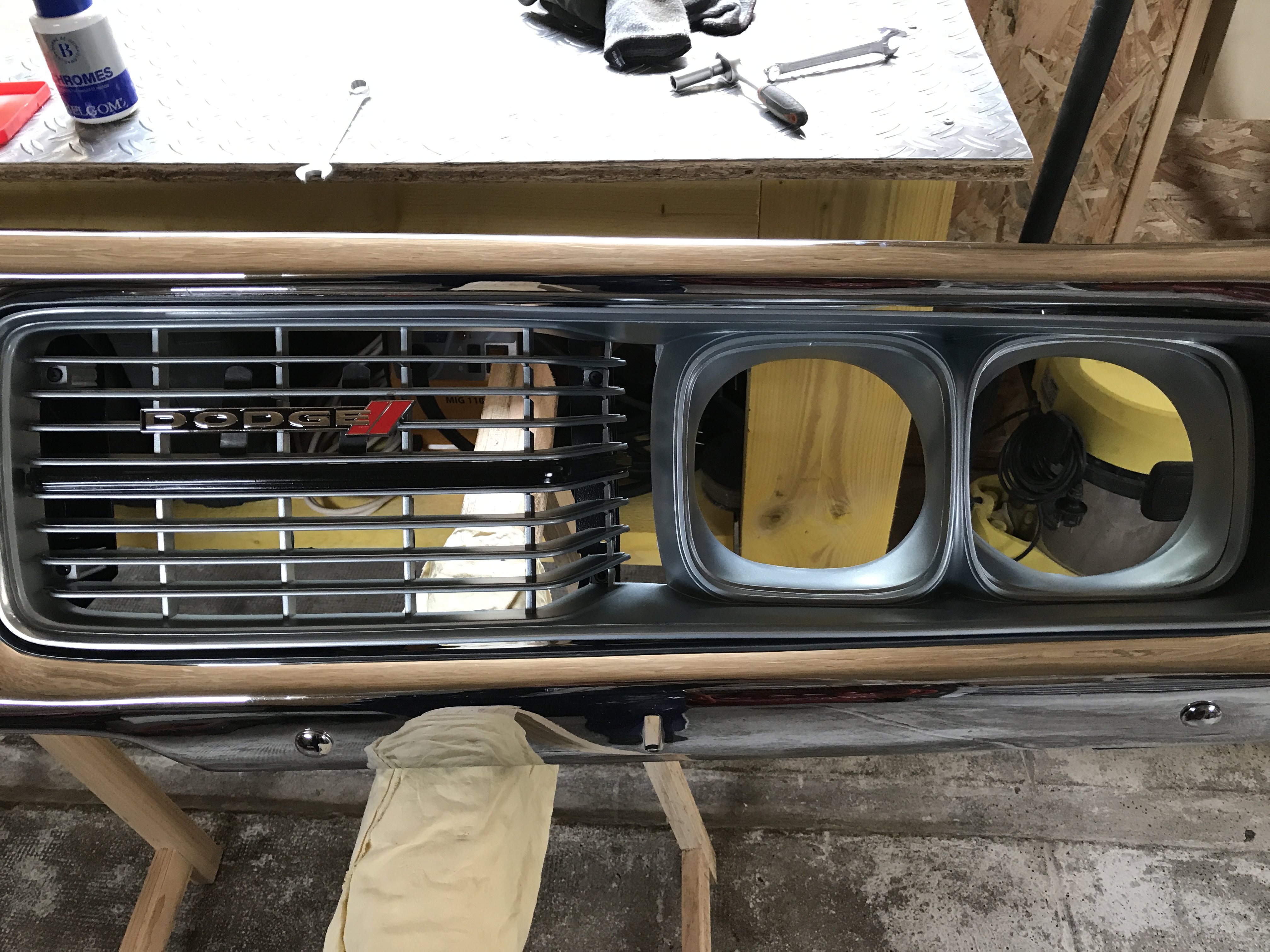

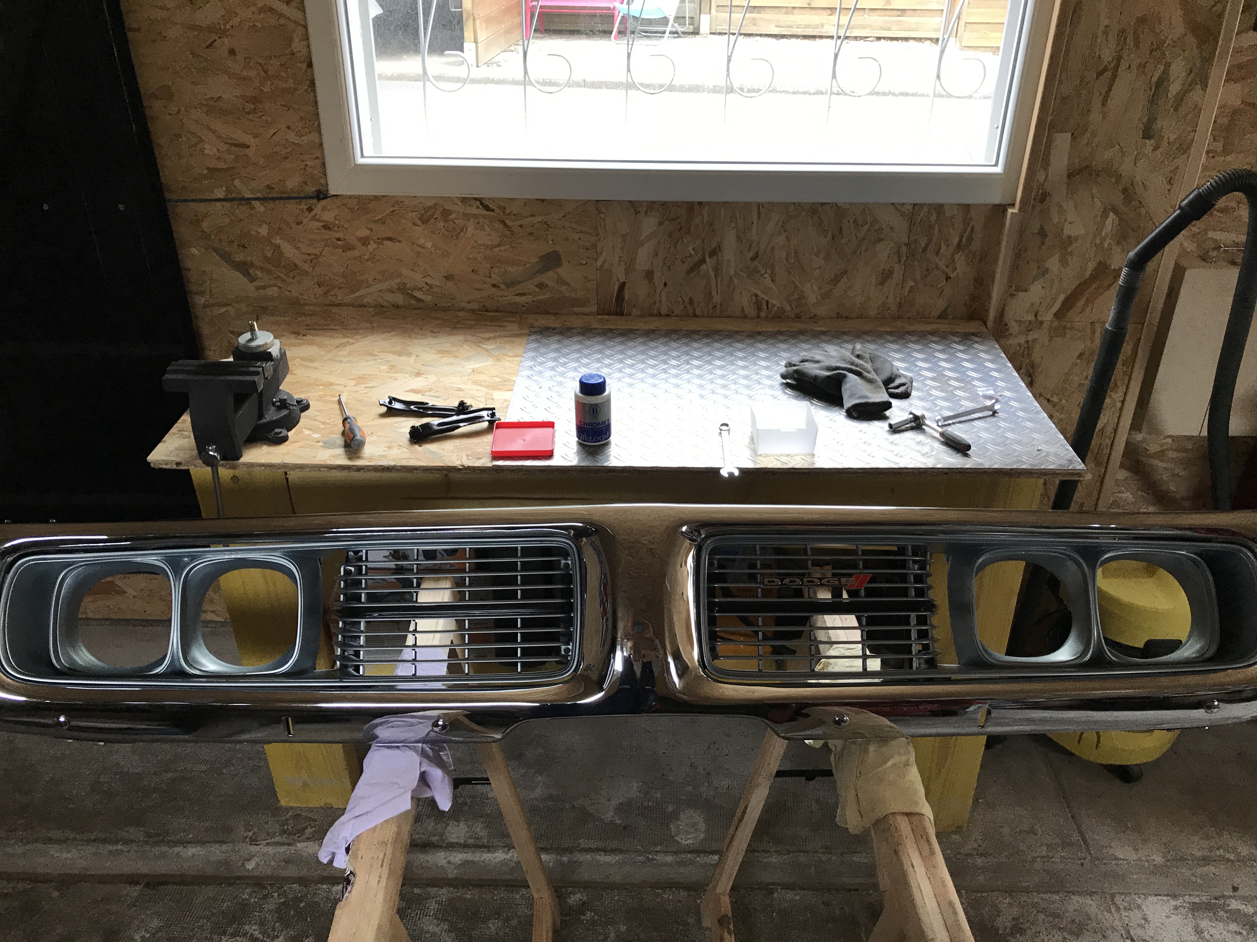

Face av terminé:
Si vous souhaiter retrouver des flasques de phare se rapprochant de l'identique vous pouvez utilisé la peinture (Motip code 55066 gris métal) apprêt/ 2 couches de peinture et vernis :whistle: :
Pour rattrapé un pare-choc piqué (paille de fer 000 et polir à la machine avec du belgom chrome) résultat comme neuf :mrgreen:

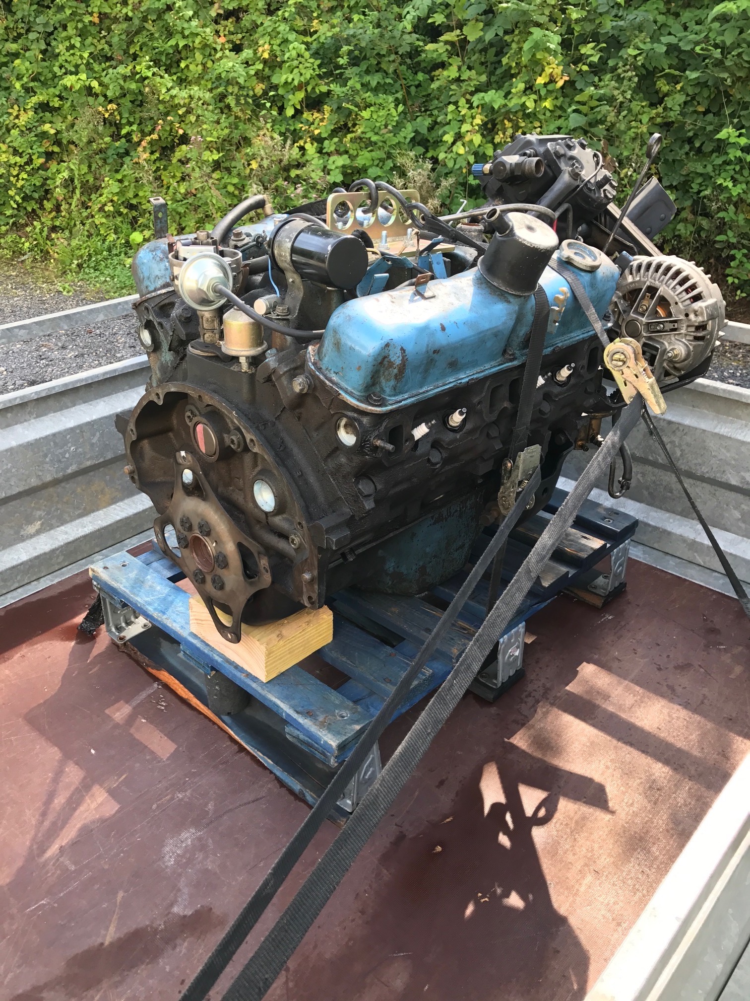

au vu de plusieurs événements (CT, la voiture est Matching, envie de rouler très souvent avec ma Charger :mrgreen: ...) j'ai orienter mon projet sur une resto origine.
je viens de sortir le bloc qui est parti pour une resto complète à neuf (rectif, piston, soupape, coussinet, aac...)
IMG_1937.JPG [ 1 Mio | Vu 2769 fois ]
je vous mettrais des photos de l'état interne du bloc pendant le démontage et du remontage à neuf (je le fait faire par un pro que j'accompagnerais de temps en temps pour apprendre :whistle: :dance: )

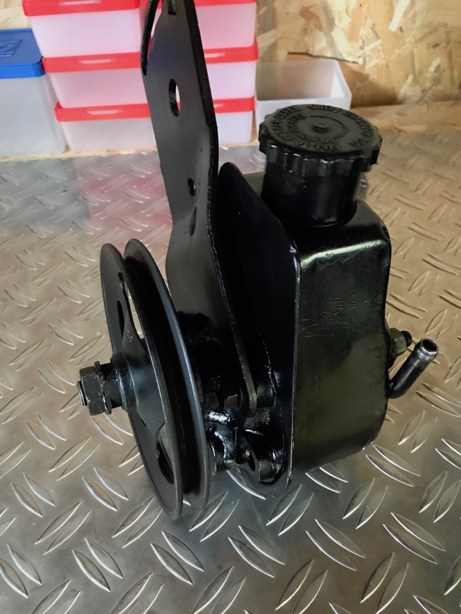

pompe de DA restaurer (kit de joint et peinture):

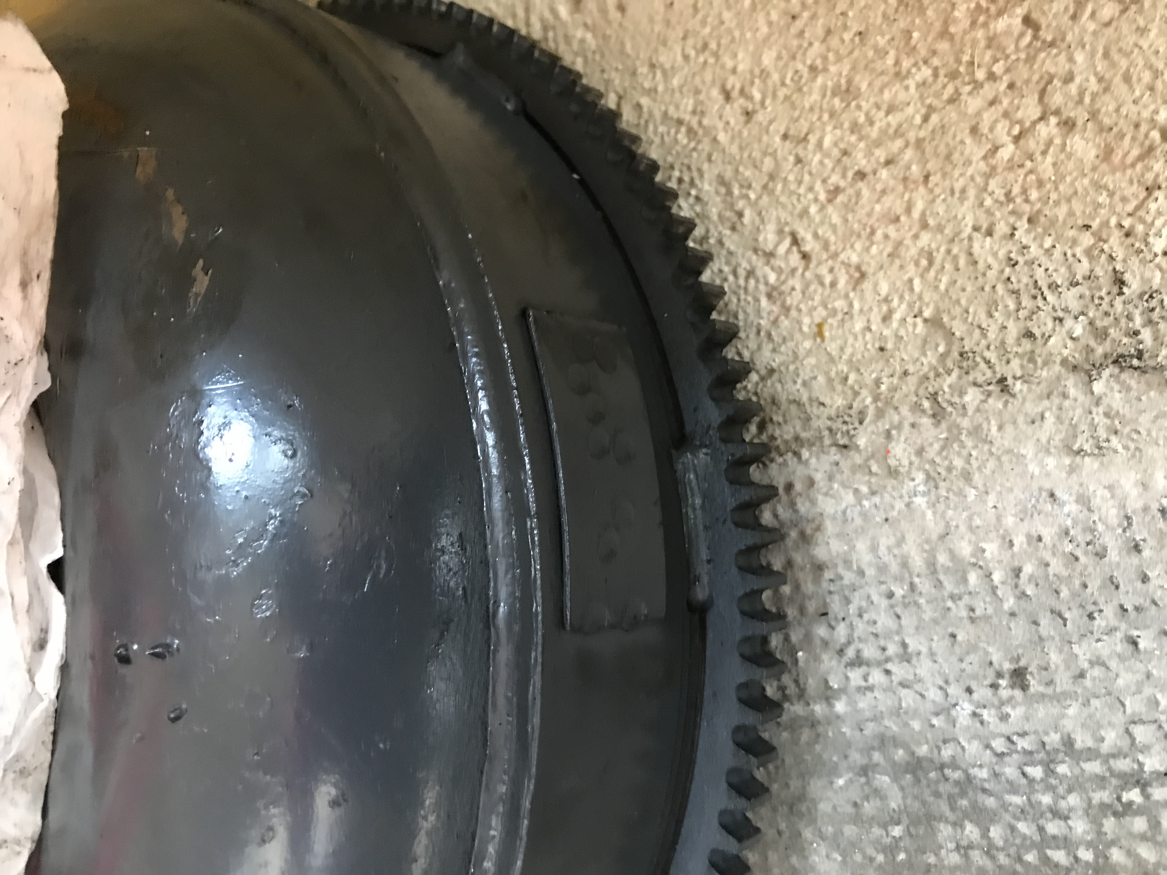

Question:
Y a une position à respecter quand on installe un convertisseur :?:
J'ai fais un repére au cas où mais j'ai remarqué comme un poids soudé dessus, ca m'intrigue!!!
Merci

Non pas de position. Le poids soudé c'est de l'équilibrage

Sur ta flex plate un des trous est volontairement excentré donc repérage souhaitable sinon ça risque d être comique au remontage du converto HISTOIRE VECUE :whistle:
J'ai bien fait de repérer donc :lol:
Merci :wink:
 Sujet du message: Re: Dodge Charger SE 74
MessagePosté: Jeu Aoû 24, 2017 5:31 pm
En même temps tu peux pas te tromper Fréd. 4 vis à mettre....
MessagePosté: Jeu Aoû 24, 2017 5:40 pm
Messages: 14065
Woui on fait ça les doigts dans le nez!!! quand tu fixera une flexplate sur un converto couché sous la caisse obligé de sortir de sous la voiture pour tourner le vilo via le damper et que la derniere vis ne peut pas se visser
parce que le trou est décentré et que tu es obligé de tout défaire,.... jusqu'a ce que les 4 vis soit à leur place..... Tu verras qu'un coup de feutre ou une marque de peinture sont grandement salutaire :whistle: surtout en gain de temps.... HISTOIRE VECUE :dance: :dance:
Je confirme :lol: que du bonheur ...
MessagePosté: Jeu Aoû 24, 2017 7:41 pm
Déjà fait aussi et du premier coup le bol du débutant certainement :lol: :lol: :lol:
