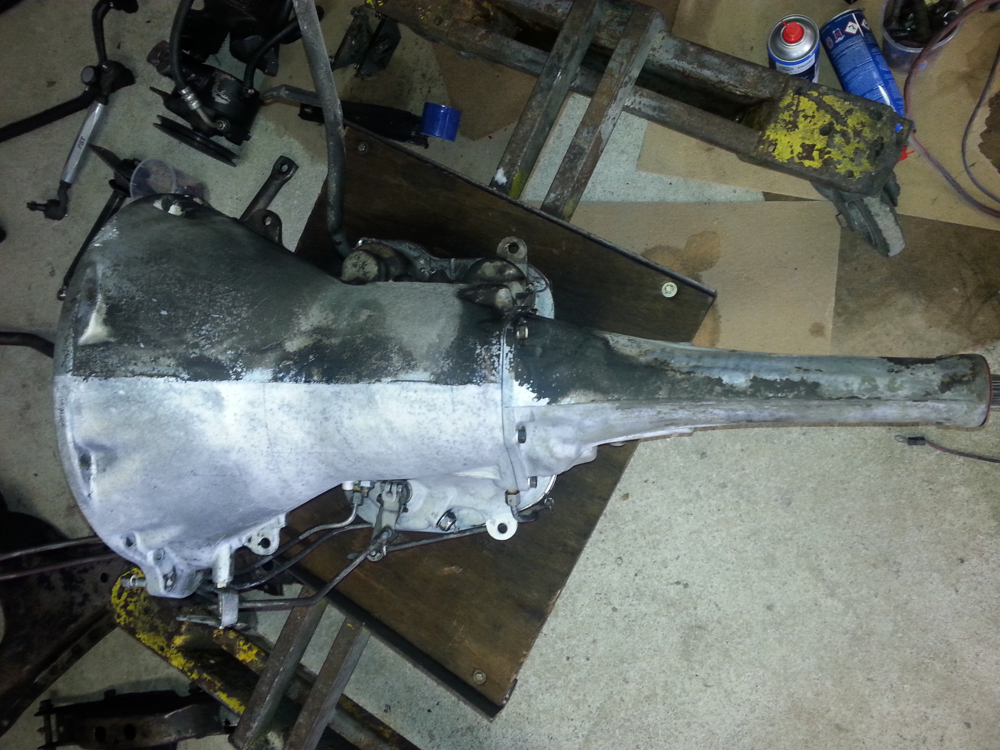

essai de sablage des pièces mécanique au bicarbonate de soude...
c'est concluant!

Pas mal :wink: Pour le sablage au bicarbonate tu utilises du matériels spécial ou tu met juste le bicarbonate dans ta sableuse traditionnelle ?

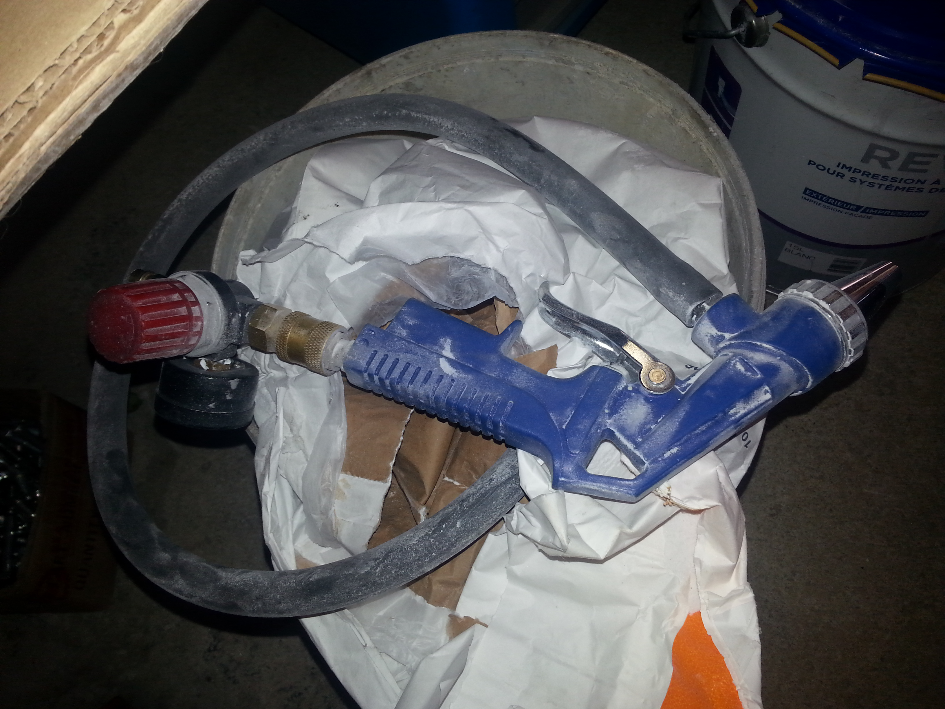

un truc tout con...

bricabroc69 a écrit:
un truc tout con...
C'est quoi ? :think:
MessagePosté: Mer Juin 14, 2017 1:38 pm
un pistolet à sabler à 30€

Dacc car à l'avenir j'aimerais sablé la mienne aussi au bicarbonate c'est moins agréssif et je pense qu'on évite la chauffe et les déformations de la tôles (pas sur de moi) tu en pense quoi ? et sur le site de Matthys il parle d'un kit soda blaster pour justement sablé eu bica' du coup je pensé que c'était nécessaire
