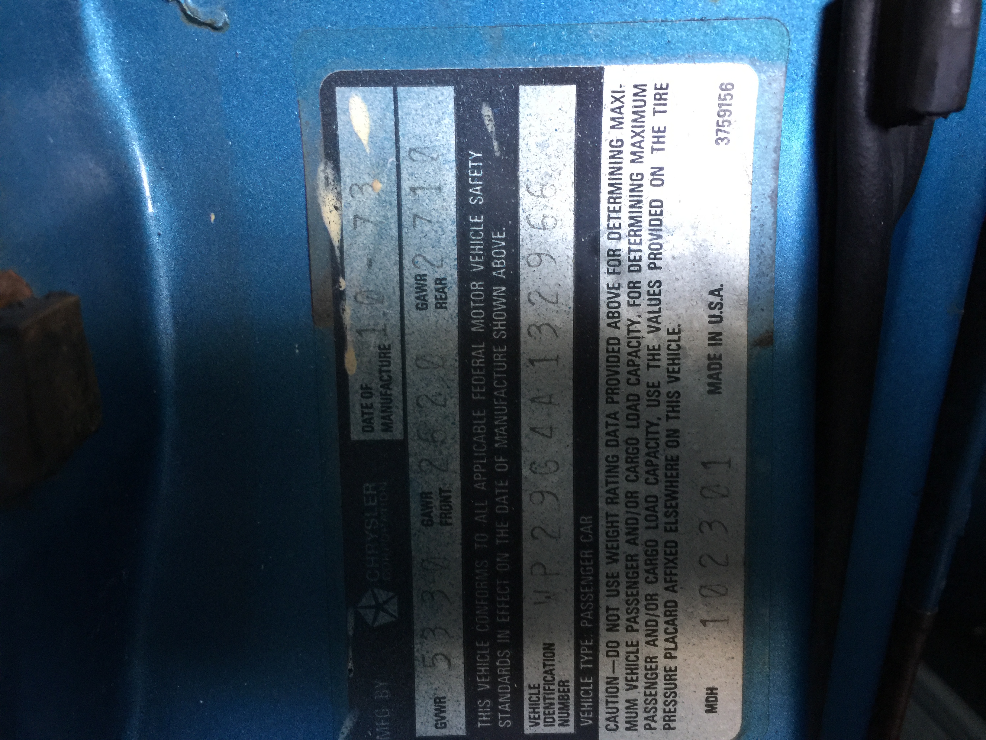

Question, quelle différence entre:
Date of manufacture :10/73, Alors que sur le vin wp29g(4) le 4 signifie 1974 :mrgreen:
Au final ma caisse est de quelle année :think:
Merci
IMG_0413.JPG [ 2.25 Mio | Vu 3622 fois ]

Les "full size" Dodge 74 sont dispos dans les concessions le 25/9/1973. Les Darts suivent très vite mais certains modèles construits au Canada sortent quelques semaines plus tard.
Ok merci Phil, au final ma caisse a été construite en 73 et vendu en 74 :whistle:
Pour les commandes de pièces je reste sur 73 :mrgreen:

Ah non, si tu as un VIN de 74 ta voiture est une 74 construite fin 73, donc un début de millésime, et pas une 73 !!! Les "millésimes", même en France, commençaient souvent 3 ou 4 mois avant la fin de l'année civile, ça n'a changé que récemment (enfin pour moi ...).

Suffit de regarder ta fender tag, tu auras le jour et le mois d'entrée de ta voiture sur la chaine de production.
