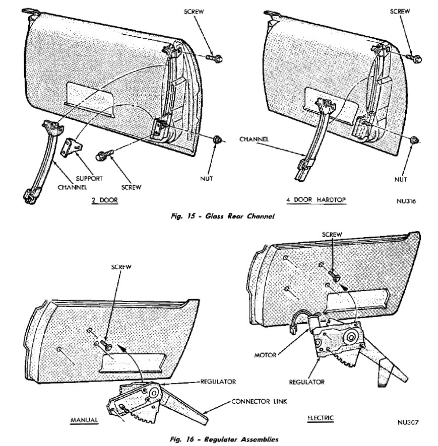

Et le shop manuel est plus que muet sur ce sujet, en disant seulement que pour enlever le "regulator assy" il suffit d'enlever les vis et de se référer à la figure ... Ci dessous c'est Polara Monaco
