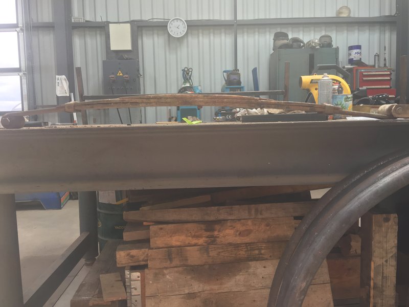

Bonjour d'apres la photo mes lames avant sont hs? W200 de 16 318ci
C'est pour savoir si je me fait c... a les demonter pour decapage peinture.
Sur les revues techniques il n'y a pas une cote a respecter?

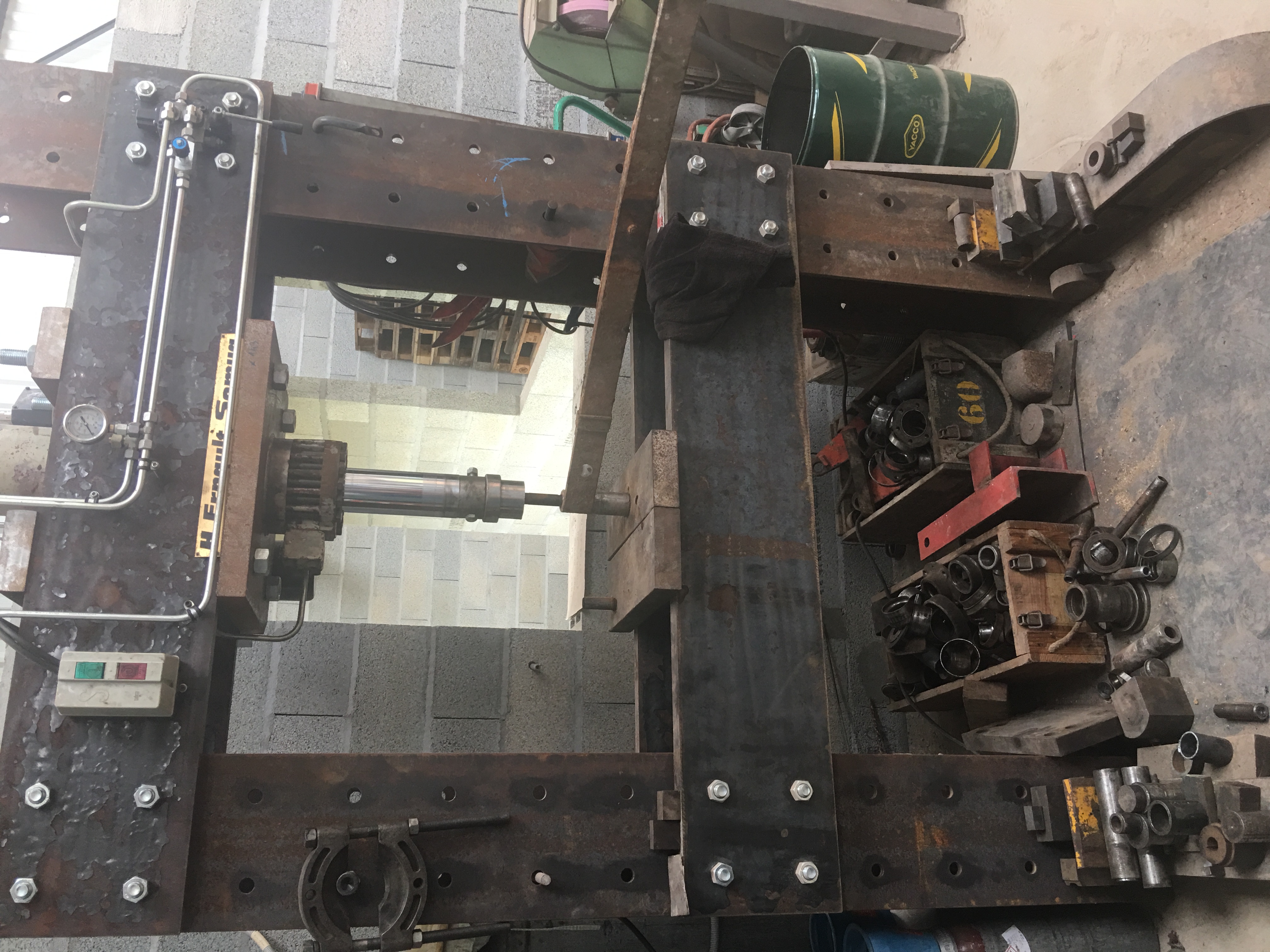

Les silentblocs ne font pas long feu a la presse

MessagePosté: Dim Juin 04, 2017 5:16 pm
Truc simple et eprouvé plusieurs fois... :dance: :dance: . rajoute une ou 2 lames dans ton paquet avant si tu as un autre w200 pour pieces prend les 2 lames+ longues du paquet de lame arr . une fois ton pack de lames remonté il sera légerement galbé vers le haut. et rehaussera légerement ton truck et ça restera assez souple :whistle: comme sur les w200 pré 76..
 Sujet du message: Re: lames hs?
MessagePosté: Dim Juin 04, 2017 5:20 pm
Messages: 1187
Ok merci dodgefred, car je me souvient que les lames etaient galbées à l'envers lorsqu'il etait sur ses roues. L'arriere à l'air d'etre bon et d'ailleurs il n'avait pas l'air de piqué du nez...
MessagePosté: Dim Juin 04, 2017 6:20 pm
General allemand les lames travaillent à plat le fait de rajouter 2 lames va regalber le paquet en positif vers le haut ce qui augmentera un peu la garde au sol... :whistle: sur certains pickup M884(shelter RADIO ) il y a deja cette modif ainsi que des contre-lames arrieres pour compenser le poids. ne pas oublier que la cale sur le pont ar agit comme bras de levier.... j'ai deja vu les lames arrieres se TORDRE en S sous l effet du couple moteur...si elle sont trop fatiguées tu peux soit les rebander soit changer ton paquet avant ....
