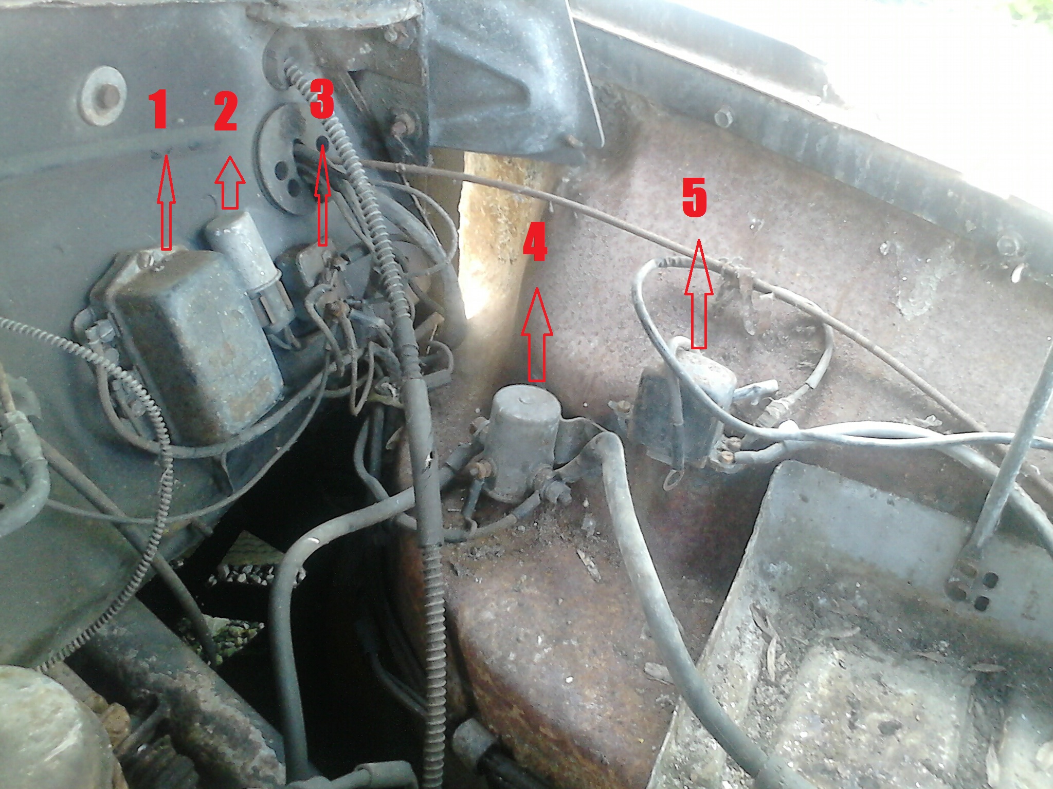

Il y a plusieurs 'boitiers' sous le capot a coté du moteur, pourriez vous m'expliquer leur fonction?

oops trouve toi un shop manual de l année de ta voiture
pour le n°1 ce serait un regulateur pour la dynamo le n°4 C'est un solenoide de demarreur un condensateur. pour le reste j'ai tout zappé :mrgreen: :mrgreen:

Donc:
1: régulateur
2: centrale clignotants (2 fils, à vérifier)
3: relais klaxon (à vérifier si un fil va au klaxon mais l'aspect du relais me rappelle celui de ma voiture), voir s'il y a des fils verts. Relais klaxon: 4 sorties, relais de boîte semi auto: 5 sorties, mais je ne sais pas si ta voiture a une boîte semi auto ou une boite manuelle classique ?
4: relais démarreur
5: sais pas trop, où vont les fils ?

pour le boiter 4, les cables vont bien au démareur!

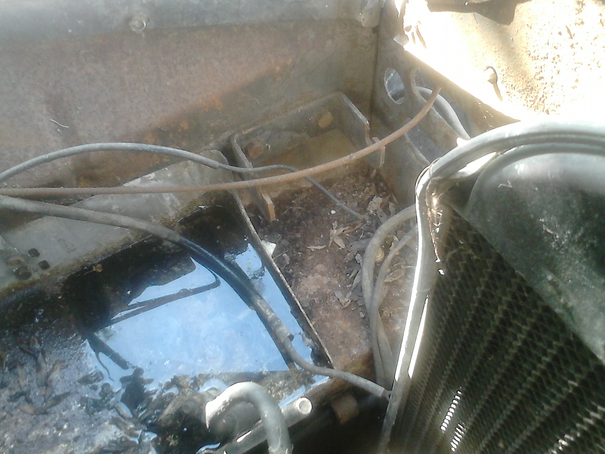

pour le boitier 5, les 2 cables de droite vont vers l'avant, a coté de la batterie (ou il y a l'eau), vers un emplacement qui est vide (voir photo ci dessous). Le cable de gauche, tres court, n'est pas raccordé!
A quoi sert bien ce boitier??? surement une ajoute???

Il est en effet possible que ça soit un rajout lors de l'importation, style relais pour les klaxons "ville / route" obligatoires dans les années 50-70. D'ailleurs le "U" qui est fixé à l'avant pourrait en être le support ?
Surt une photo de Cranbrook on retrouve certains "composants" mais justement pas le 5 !
Je mets pas la photo elle est trop grande ... https://upload.wikimedia.org/wikipedia/ ... nbrook.jpg
Sur celle -ci on retrouve tout sauf le 5 !!!
