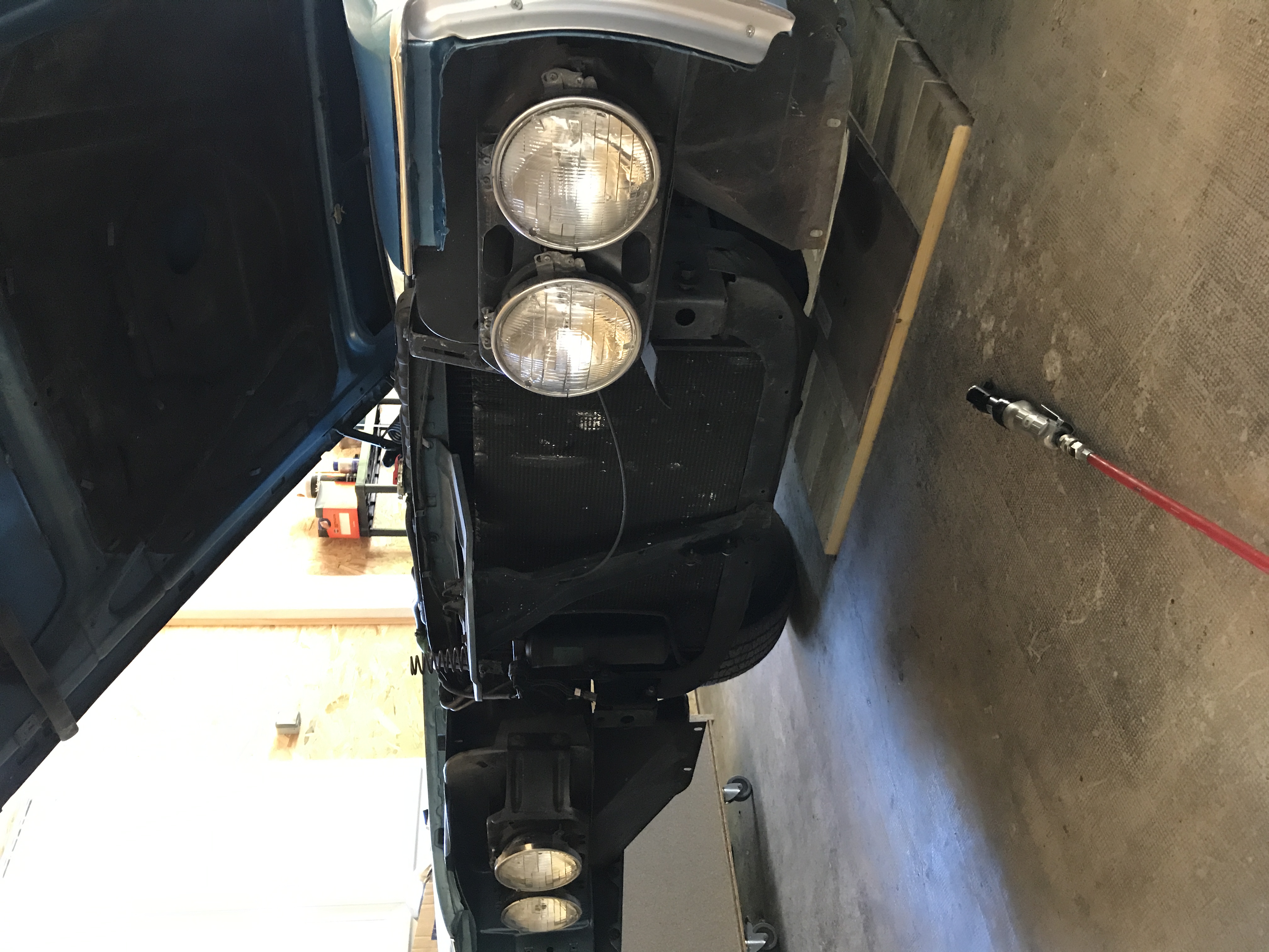

Début des travaux sous une chaleur de pu.... 8)
Dépose de la face av avec rouille sur les supports et renfort de pare-choc, flasque de phare déformer, jupe piqué, bosselé et patte de fixation dessoudé à 2 endroits:

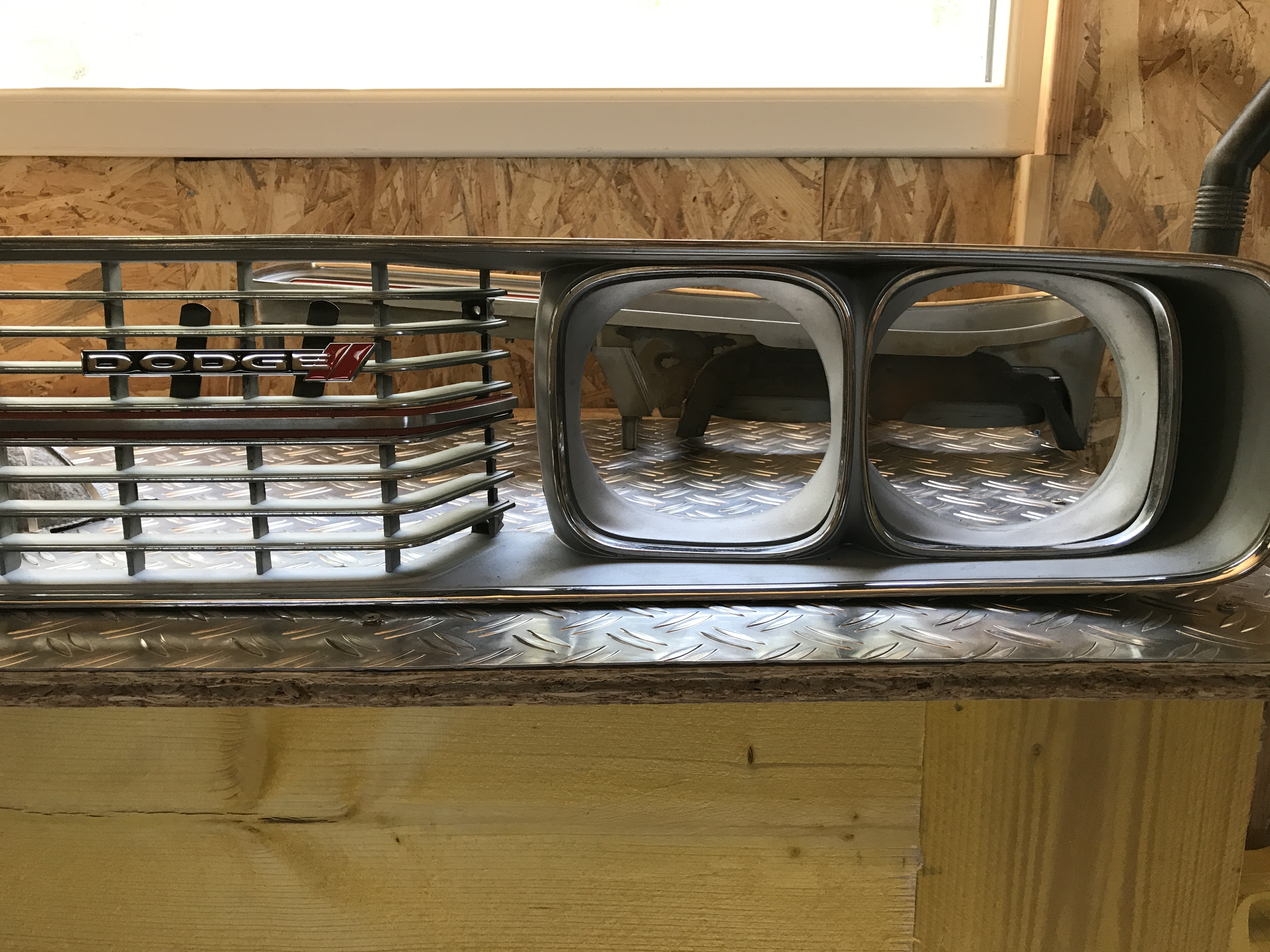

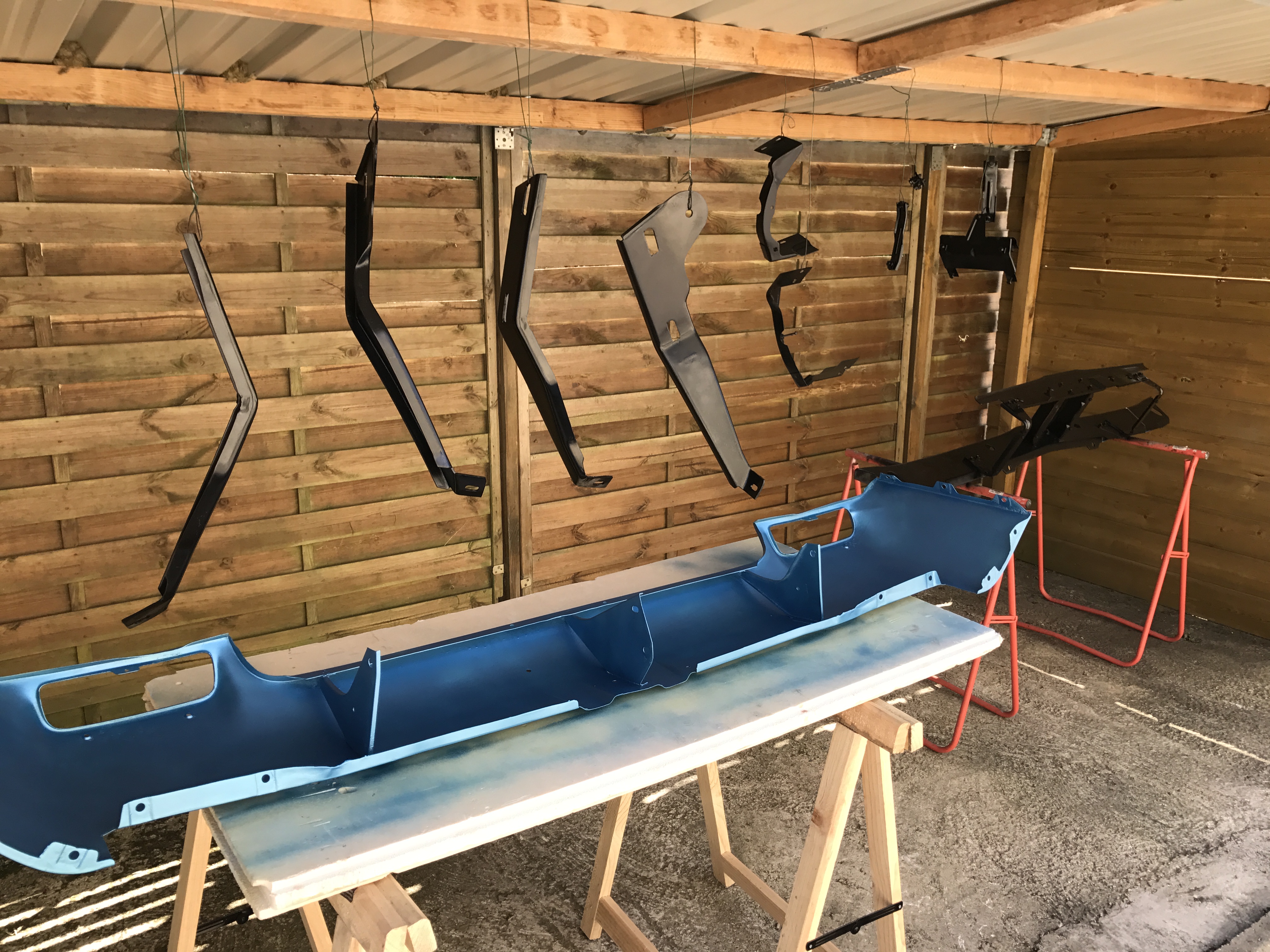

Décapage, debosselage, soudage, peinture et c'est tout nickel :mrgreen: :
IMG_1713.JPG [ 2.63 Mio | Vu 2587 fois ]

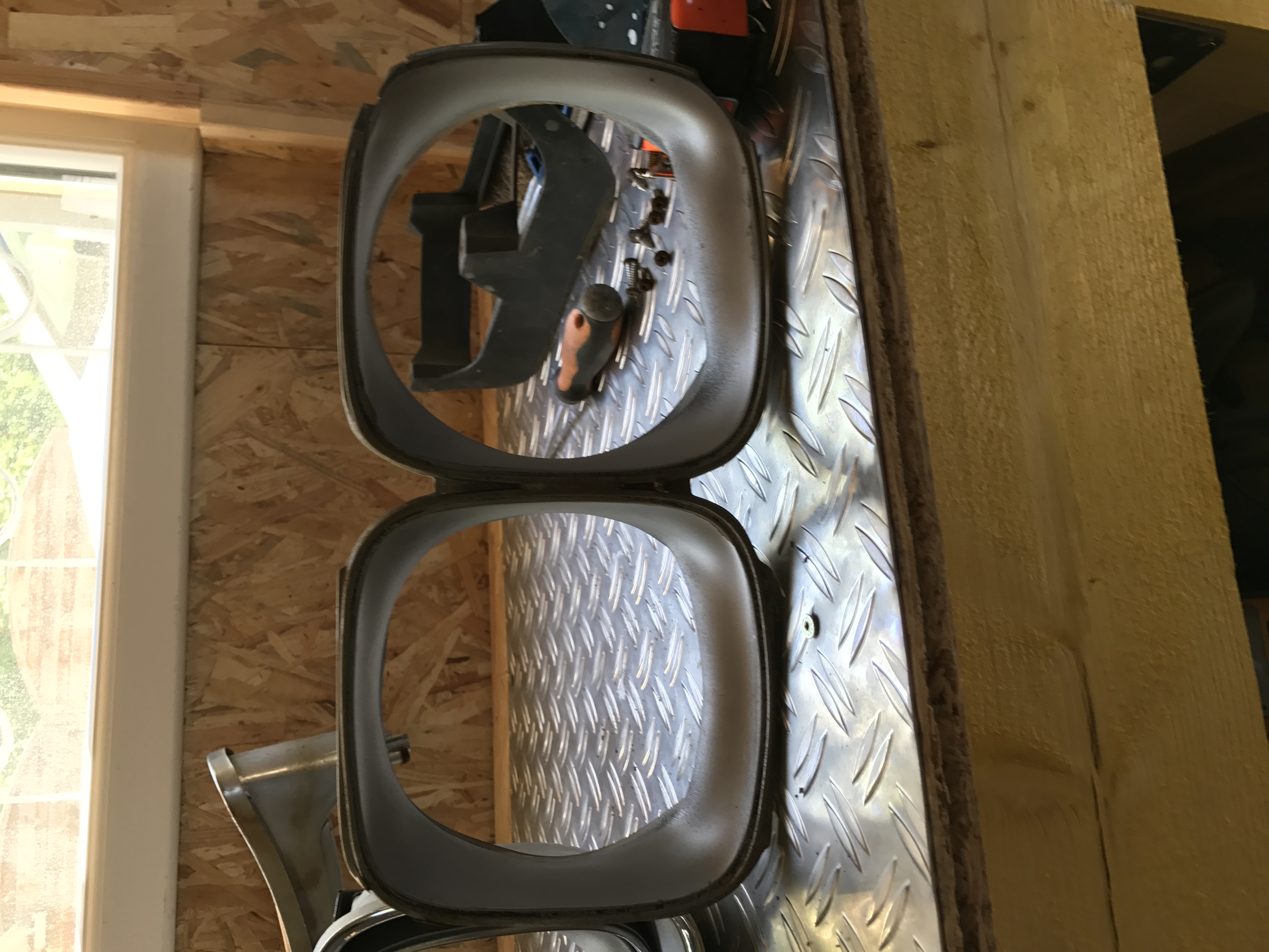

Système D pour reformer vos flasques de phare (car 200$ pièce cette merde au us :whistle: ), les mettre en plein soleil pendant 1h avec un pot de fleur rempli de sable du meme diamètre dedans et la:
IMG_1714.JPG [ 2.48 Mio | Vu 2587 fois ]
Pas mal de merde qui ne se voyait pas, mais je préfère refaire tout au fur et à mesure du démontage :whistle:

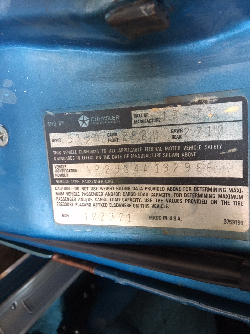

Besoins de vos lumières, il y a 3 ans quand j'ai acheté la chargeuse le vendeur m'a dit qu'il pensais qu'elle n'était pas matching (mais pas sur, une quiche je sais :mrgreen: ), mais en commençant à démonter et en regardant les num de séries je me dit pq pas :think: .
Ou dois je chercher sur le net?
J'ai essayé de récupérer le plus de numéro possible:
Le bloc (25(36 mais pas sur car pas mal rouillé et le collecteur gêne pour pouvoir nettoyé)030 318.12 en clair (2536030 318.12) date :10.11.73
La boite:
FullSizeRender.jpg [ 274.99 Kio | Vu 2487 fois ]
Le pont j'ai trouvé ca:
IMG_0114.JPG [ 344.61 Kio | Vu 2487 fois ]
Et les plaques:
FullSizeRender.jpg [ 448.84 Kio | Vu 2487 fois ]
[attachment=1]FullSizeRender.jpg[/attachent
Merci :wink:
FullSizeRender.jpg [ 406.08 Kio | Vu 2487 fois ]
