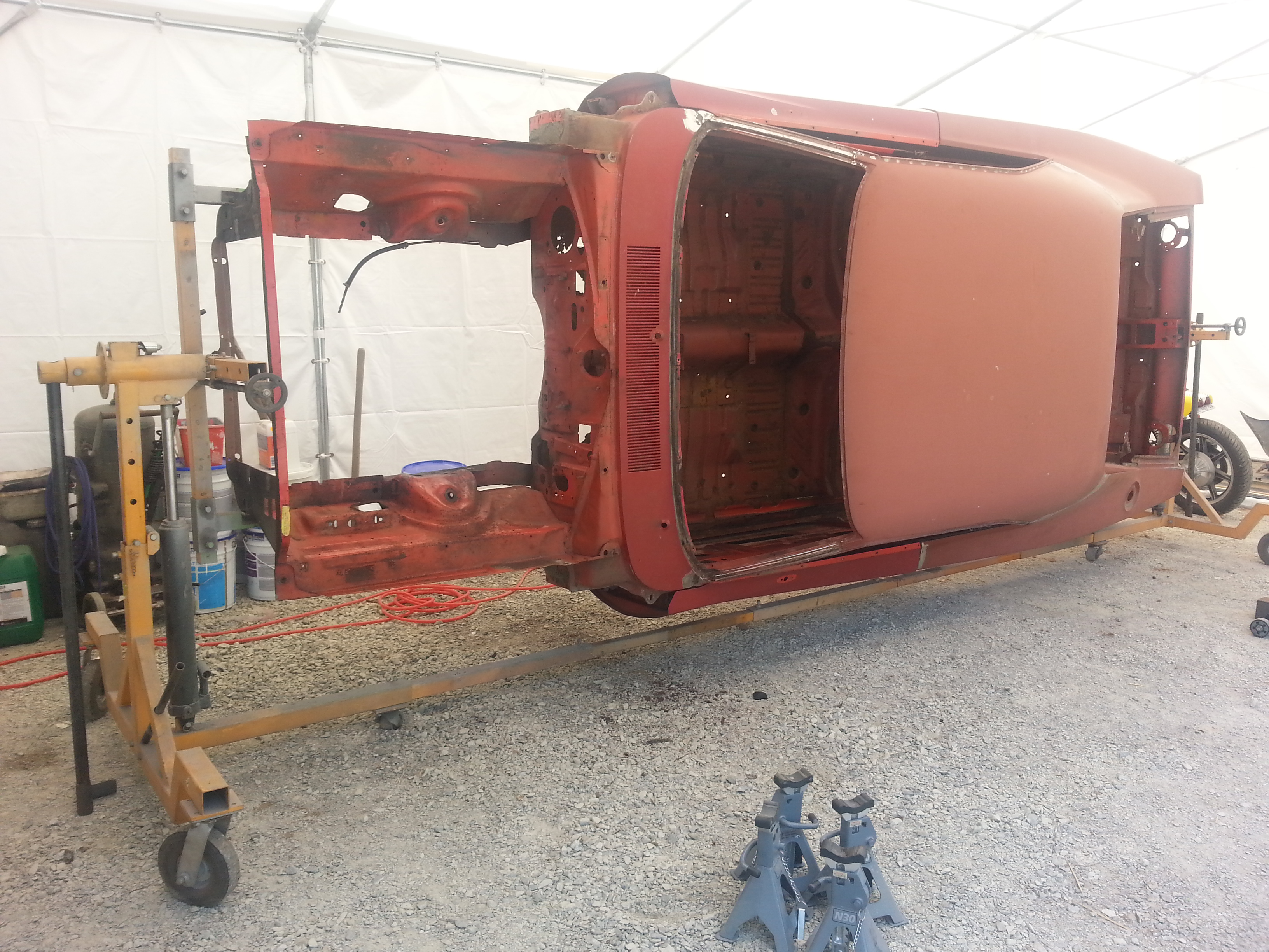

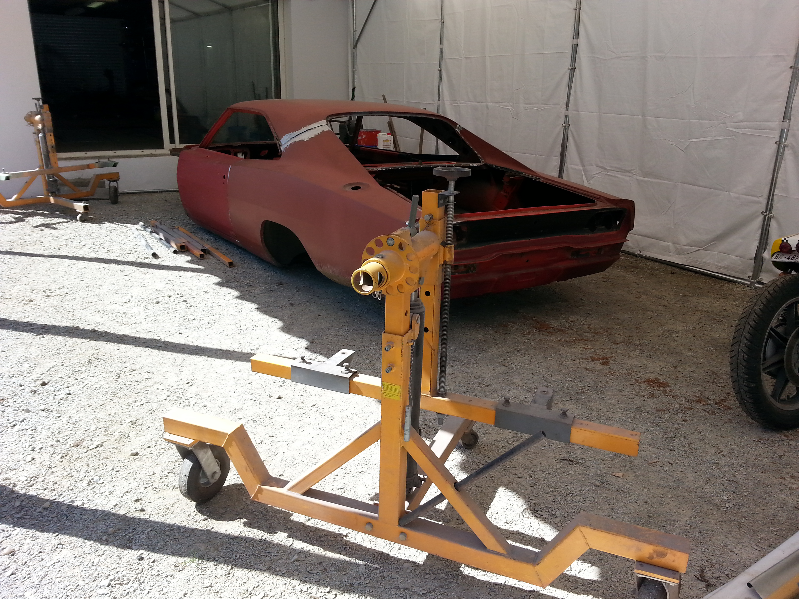

Rotissoire... 8-)
20170524_105736.jpg [ 2.99 Mio | Vu 1527 fois ]
20170524_142557.jpg [ 1.84 Mio | Vu 1527 fois ]

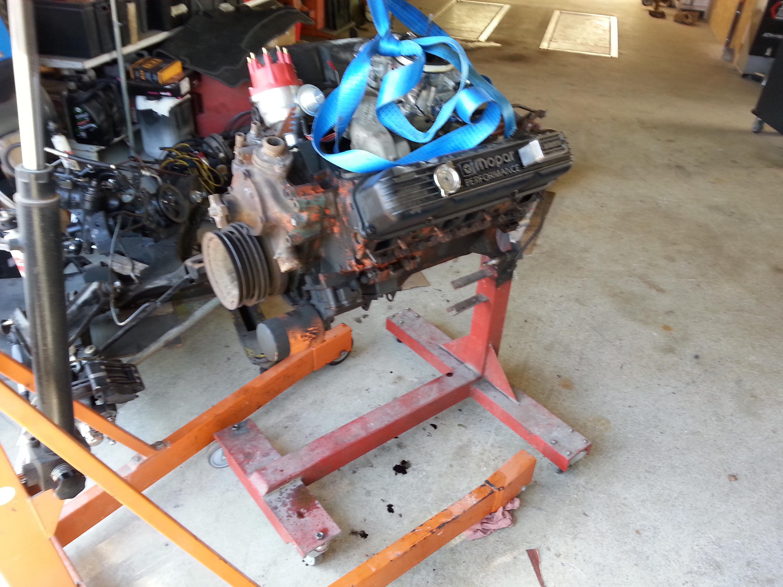

engine stand... 8-)
20170524_175647[1].jpg [ 2.01 Mio | Vu 1525 fois ]

Non de zeus qu'elle est belle cette rôtissoire !!! :o Elle vient d'où ? nickel le réglage pour aligner le centre de gravité de la caisse sur l'axe de pivot :clap: ça doit être un régal de s'en servir 8)

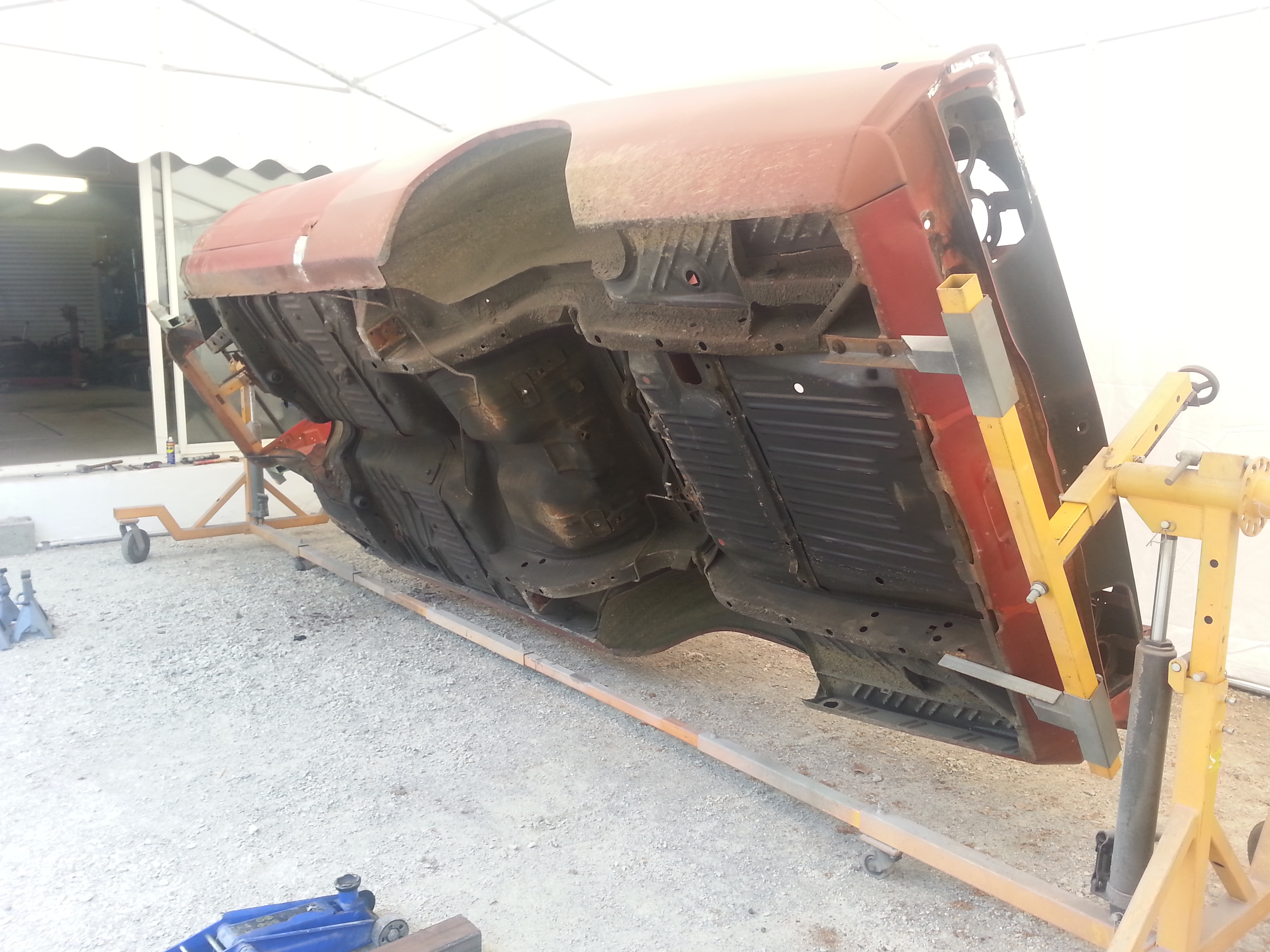

vachement pratique...
20170524_144523.jpg [ 2.91 Mio | Vu 1524 fois ]
20170524_143204.jpg [ 2.56 Mio | Vu 1524 fois ]

woaw c'est de la balle ton truc j'adore les rôtissoires" home made" :whistle: :whistle:
MessagePosté: Mer Mai 24, 2017 5:39 pm
sauf que là, c'est pas du home made!
c'est un pote carrossier qui a acheté ça il y a quelques années et qui me la prête.

Attention si tu fais des soudures avec la bagnole sur la rotissoire, car celle si se tord et on peut avoir des surprises par la suite au niveau des alignements, des fermeture de portes....
