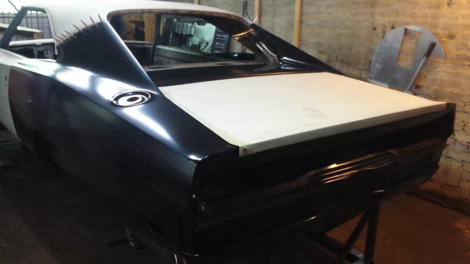

Test du bloc arrière à blanc histoire de voir un peu comment ça s'ajuste avant d'aller plus loin :
18518870_1524060204333007_1096424806_n.jpg [ 94.1 Kio | Vu 2019 fois ]
L'appareil photo de mon tel est ... über merdique :cry:
Ca s'ajuste pas si mal! Encore un peu de boulot pour que ça s'ajuste " bien " et on pourra continuer ce puzzle :)
