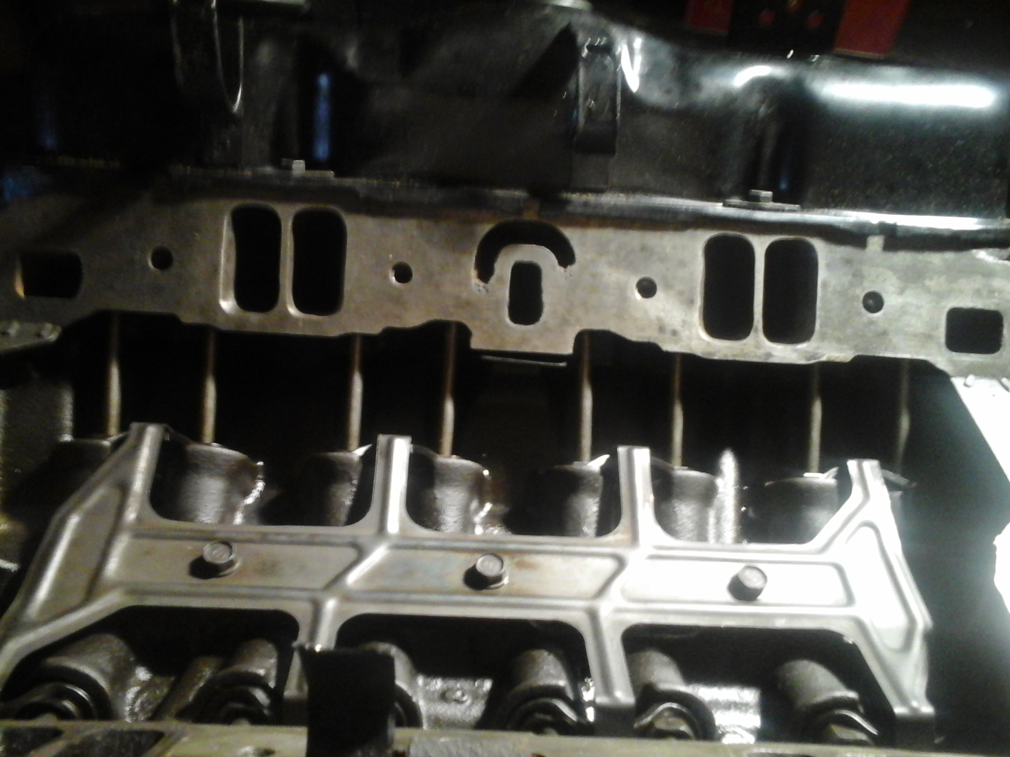

Mon v8 est en roller lifter 1988 et up... moins de frottement et tige de culbuteurs creuse hollow( oil trough) AAC ROLLER CAM. Pas besoin d'additif au zinc pour eviter l'usure prematurées des cames, tu peux faire un retrofit roller lifter/cam mais il te faudra des tiges de culbuteurs sur mesure en fonction de ta levée/ ouverture de ton AAC tu peux aussi changer le ratio de tes culbuteurs à 1/6 mais ça implique des frais. :whistle:

roller cam.jpg [ 803.77 Kio | Vu 3206 fois ]
