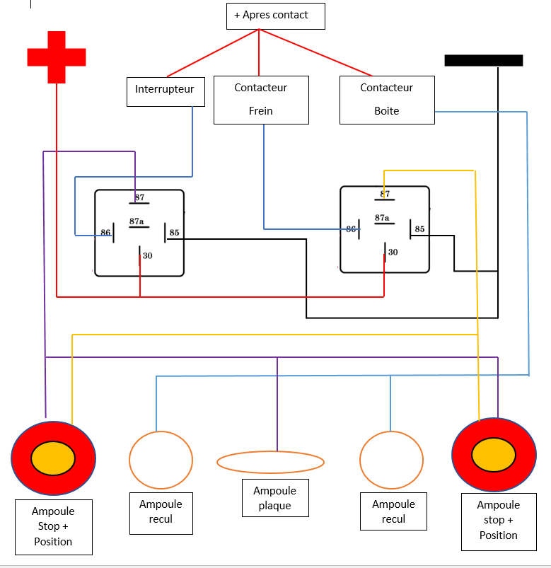

et voici mon programme d'overkill pour le câblage des feux arrières:
Ne pas hésiter à me dire si quelque chose cloche ( je suis pas électricien ) :whistle:

Bon ok j'ai réfléchie les relais à l’arrière c'est "too much" oublions ;)

Où sont les clignos ? Car si tu conserves les feux d'origine (même filament pour stop et cligno) c'est bien plus compliqué que ça !

Les clignos sont sur le fils qui contrôle les freins il me semble.
Deux + arrivent au cul des ampoules à double filament un veilleuse et l'autre stop et cligno.
Donc il doit y avoir un switch qui doit faire clignoter les freins.
Apres effectivement je sais pas si il est en Y par rapport au contacteur de frein. je pense :think:
Je vais aller essayer de regarder le schéma de câblage.
Edit: D’après le schéma tout est raccorder sur le Direction signal switch connector et quatre fils différents arrivent dans le coffre pour l’éclairage.
Le violet pour les feux de recul.
Le vert foncée au cul d'un des plus d'une des ampoules stop et cligno.
Le marron au cul d'un des plus de l'autre ampoules stop et cligno.
Et le noir qui arrive au cul des + restant de chaques ampoules pour les veilleuses.
Donc effectivement sur le schéma manquerai un truc :lol:*
heureusement que finalement je ne met pas de relais à l’arrière ;)
