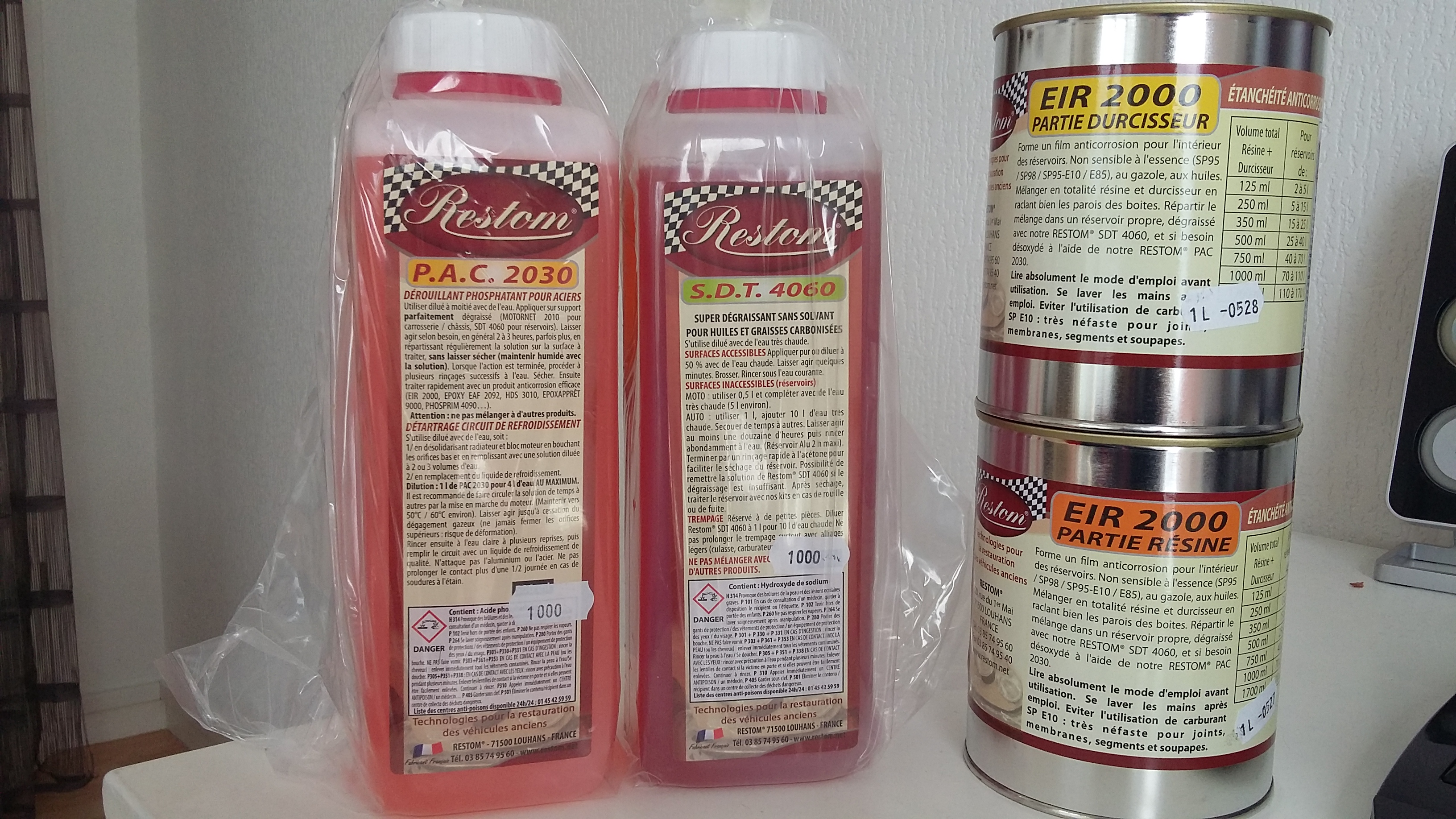

Ca m'est arrivé cette connerie..j'ai eu beau Nettoyer 2 fois mon réservoir (dont une fois où on l'a coupé en deux pour le décaper) ça l'a pas fait...un filtre à essence ne changera en rien...si, te déglinguer ta pompe à essence qui à déjà du prendre sévère...
Le seul remède que j'ai trouvé pour ne pas passer par la case Achat Immédiat c'est le Kit complet Restom !
T'es bon pour un nettoyage de ton réservoir, Pompe à essence, Ligne d'essence (comme tu dis à la souflette), Carbu et changement du filtre.
Voilà le lien du SuperKit, pour une Chally faut compter 90€ environ et 1 semaine et demi de taf chaque jour...(je me suis coltiné le réservoir 1 semaine dans la baignoire et dans notre chambre :lol: )
http://restom.net/home/134-restomsuperk ... 94643.html
Tu recevra ca:
Juste avant d y mettre le Restom, j avais mis des cailloux, un peu d'eau et tu secoue dans tous les sens, tu rince et tu re-rince et tu re-re-re rince bref...
Bon courage

Effectivement j ai deja utilisé le produit restom mais c etait sur un reservoir de moto... bien plus pratique a faire.
Mais la pour le coup ca n a pas l air de venir du reservoir... (pour une fois je suis optimiste...) il a vraiment l air propre.
J ai commencé a retirer de la merde, c est vraiment chiant sans bouchon de vidange...
Bon j ai stoppé je suis stone avec les vapeurs...lol
Je vais mieux regarder demain, j espere ne pas avoit a faire la manip du kit restom.... :pray:
