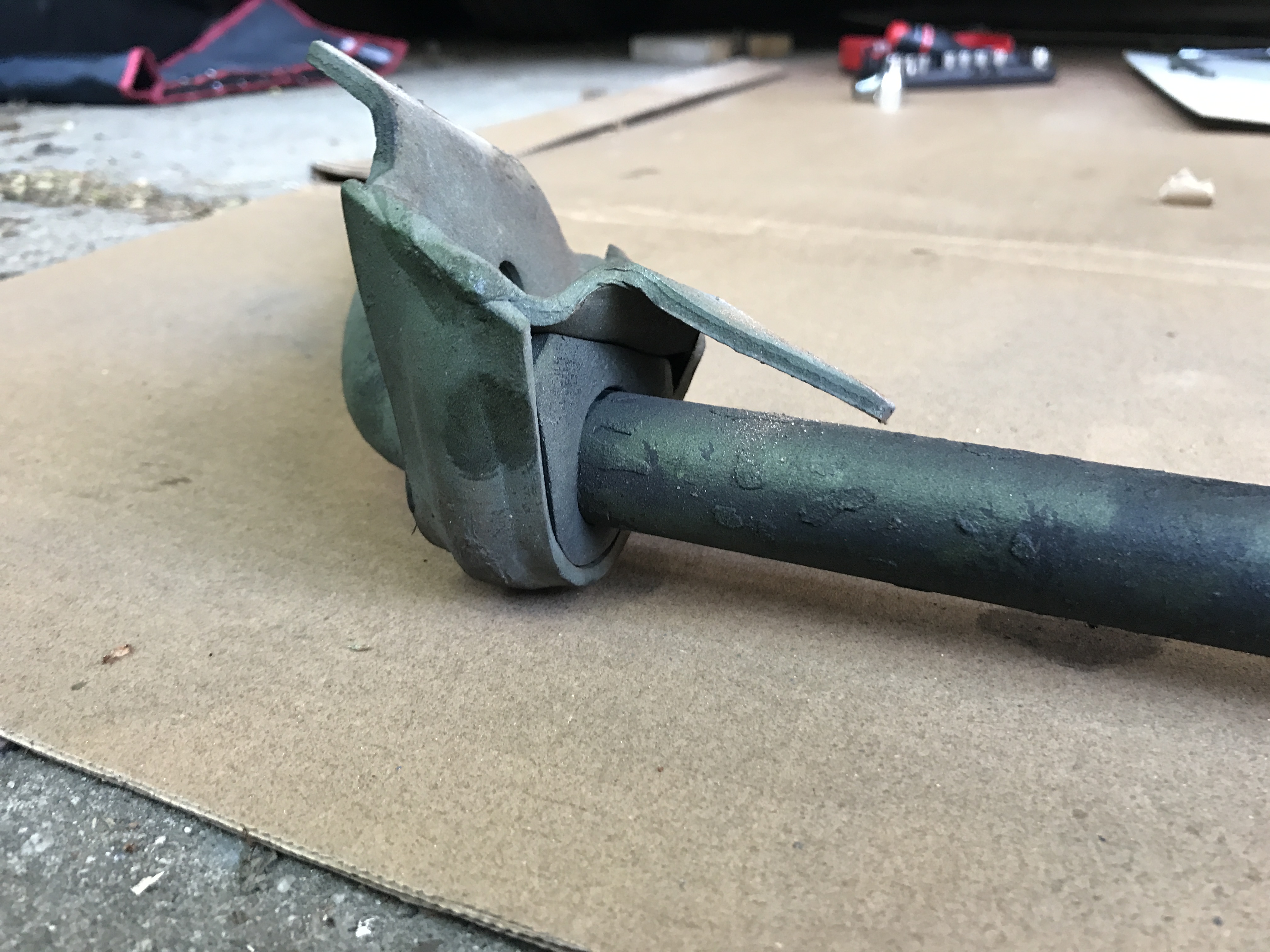

Salut à tous,
Après démontage de la barre stab,je souhaite remplacer les Silents blocs qui sont galère
a enlever.
Je voulais savoir s'il y a une astuce pour les sortirs de la barre?
Après graissage des œillets dure de les sortirs :o
Merci pour vos commentaires :D

MessagePosté: Sam Mai 06, 2017 1:12 pm
j'ai la même ce fut une galère pas possible a enlever, j'ai charcuter les silent bloc pour les sortir.
la manœuvre inverse est plus simple j'ai enduit ma barre avec une bombe au silicone pour les faire transiter à leur place mais ca été.
le plus dure et de les virer (cutter/tourne vis/et une bonne dose de patience :mrgreen: :mrgreen: :mrgreen: )

MessagePosté: Sam Mai 06, 2017 10:53 pm
Messages: 329
Mission accomplie :D sortie au ciseau à bois plus Mallet.
Ça pas été trop dure!!vu qu'il était sec.Mise en peinture et remontage
Demain des nouveaux en espérant pas trop galèrer :mrgreen:
Merci les gars

j'y ai mis du silicone en bombe pour les faire entrer, et c'etait du polyuréthane :whistle: :whistle: , en fait j'ai mis les silentbloc en place et après j'ai glisser la bague par dessus, sauf que comme un con j'ai réussi à remettre la bague à l'envers donc manip inverse puis j'ai recommencer :think: :think:

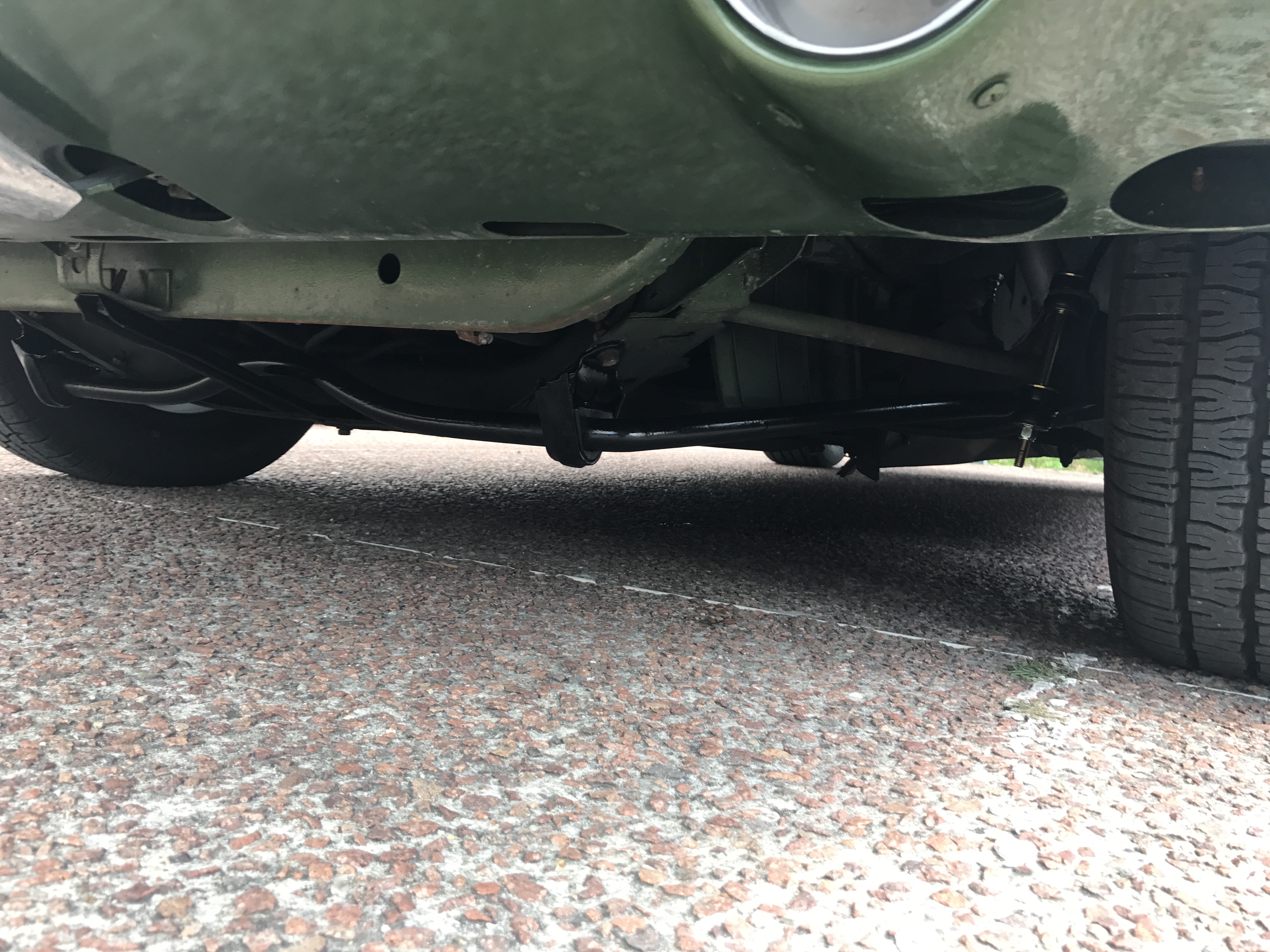

La mise en place des nouveaux silents blocs n'a pas été du gâteau :twisted:
L'astuce a été de couper deux petites cales en bois de la forme du silent bloc
Et faire pression sur les cales avec un serre joint pour coulisser le silent bloc
Dans son anneaux...Le tout bien barbouillé de graisse bien sûr! :D
IMG_0565.JPG [ 1.77 Mio | Vu 2505 fois ]
IMG_0586.JPG [ 2.6 Mio | Vu 2505 fois ]
Voilà une bonne chose de faite...à la suite. :D
