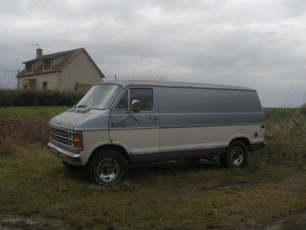

Mes jantes sont des americans racing" outlaw" 16 x8 back spacing 4" et elles passent impecc sur le moyeux ar
pour une premiere monte j'avais des jantes d'occaze de RAM 2500 chromées 16 x7 avec les mêmes pneus et hormis les caches-moyeux je trouvais ça tres bien. ça passait partout sans toucher :dance: :dance: :dance:

Merci pour la tof, je vais voir pour les 17x9
Tu connais un transitaire pour ne pas payer plus cher de port que de jante?
