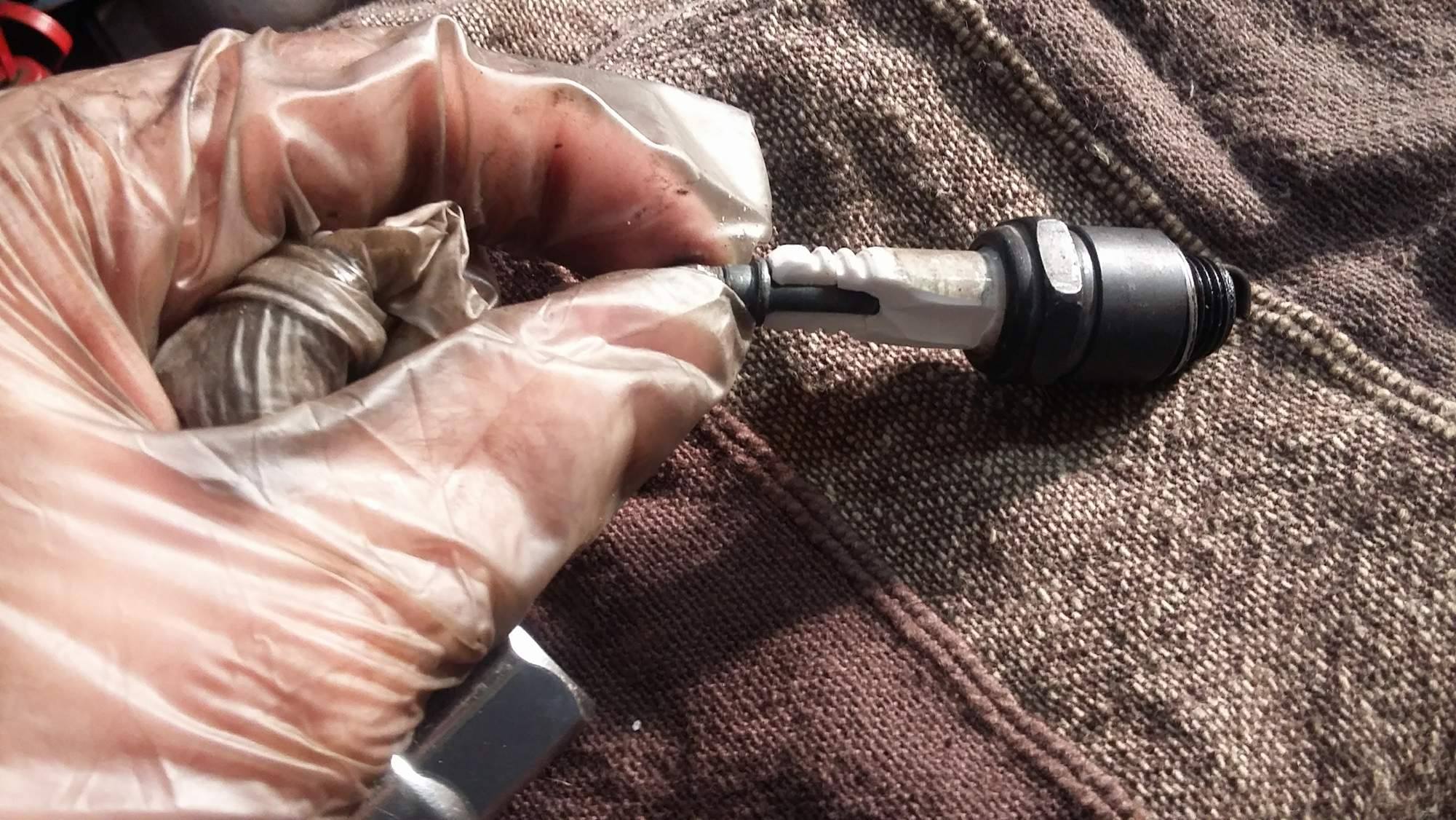

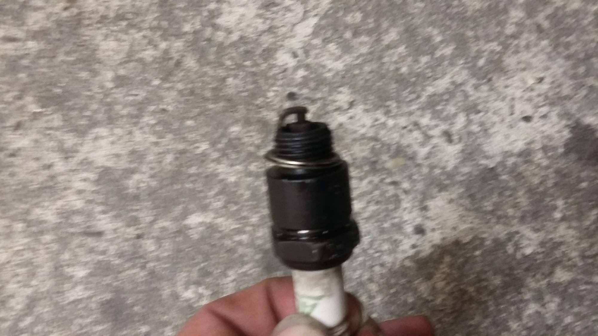

Hello !! Bon eh ben après deux soirs intense après le taf...La Dodgounette est de retour sur la route...
Donc j'avais deux problèmes:
-La "Brout" qui était dû à deux bougies mortes:
18159897_120332000430610768_718216146_o.jpg [ 304.11 Kio | Vu 3020 fois ]
18120208_10212319854814535_1452229773_o.jpg [ 165.68 Kio | Vu 3020 fois ]

étonnant ce "cailloux" une sorte de tartre certainement influent directement sur le passage du liquide de refroidissement.
et pour tes bougies c'est dingue comme elles sont abimées, je sais pas si c'est toi qui les avait mis avant mais peut etre fragilisées par un serrage trop important! :think: :think:
 Sujet du message: Re: Chauffe Moteur
MessagePosté: Ven Avr 28, 2017 8:24 am
Messages: 2034
Alors quand j ai nettoyé et vidangé le circuit j ai rétrouvé au fond comme une pâte marron... un genre de melange de boue, eau, mayonnaise.....
Quand on a changé mes joints de culasse on avait justement trouvé les joints plutot en bon etat donc est ce que précédemment il n y aurait pas eu un joint de culasse dead et que la merde est resté dans le circuit et que je roule depuis deux ans comme ca...je vois que ca.
Pour les bougies oui c est moi et sans doute j ai dû serrer trop fort pour celle où l electrode n a plus de cale et pour celle qui est cassée au démontage des culasses je l ai faite tomber sans faire exprès et à tout les coup ca l a fragilisée et sa vie s est terminée au resserrage.
