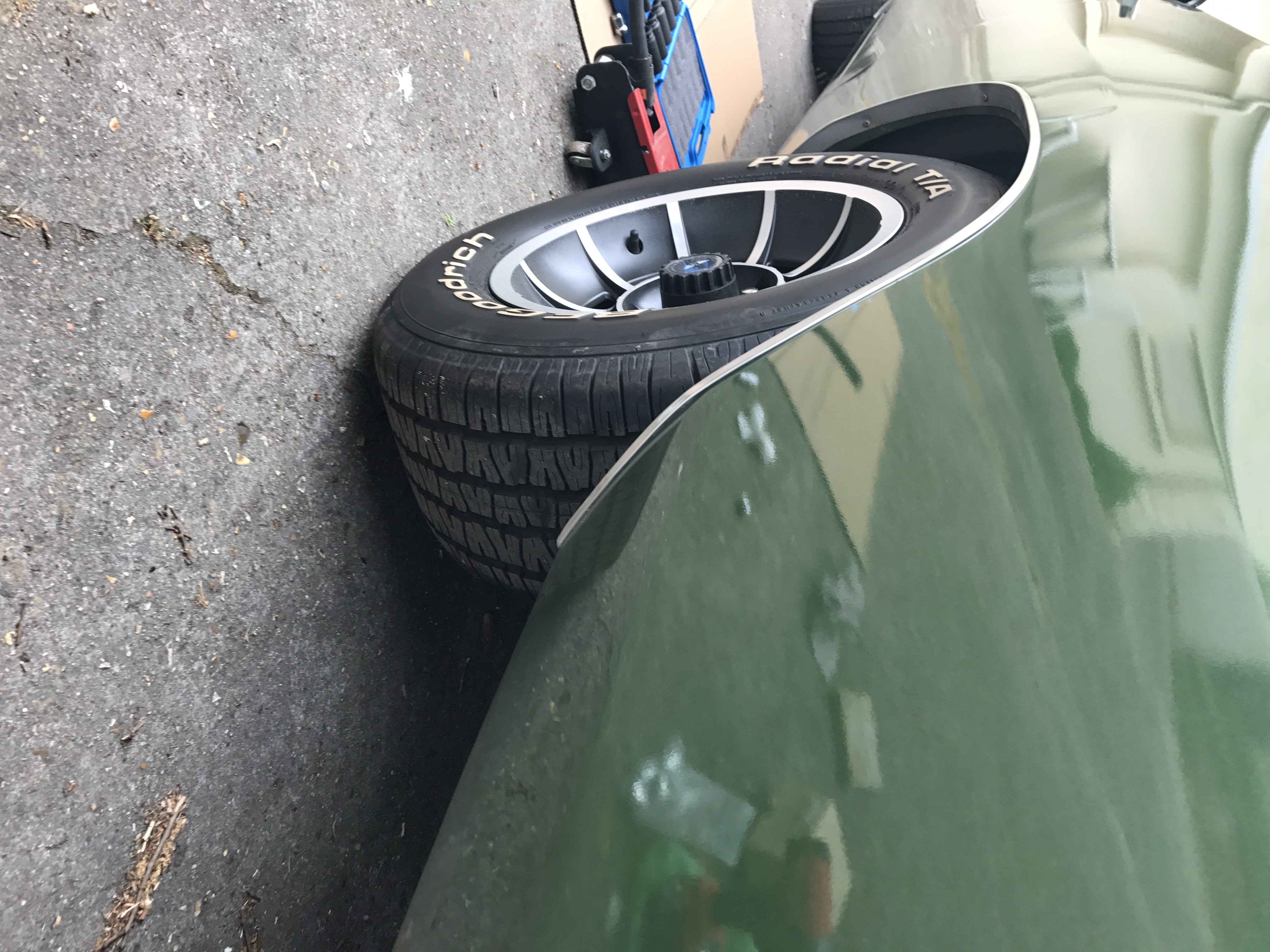

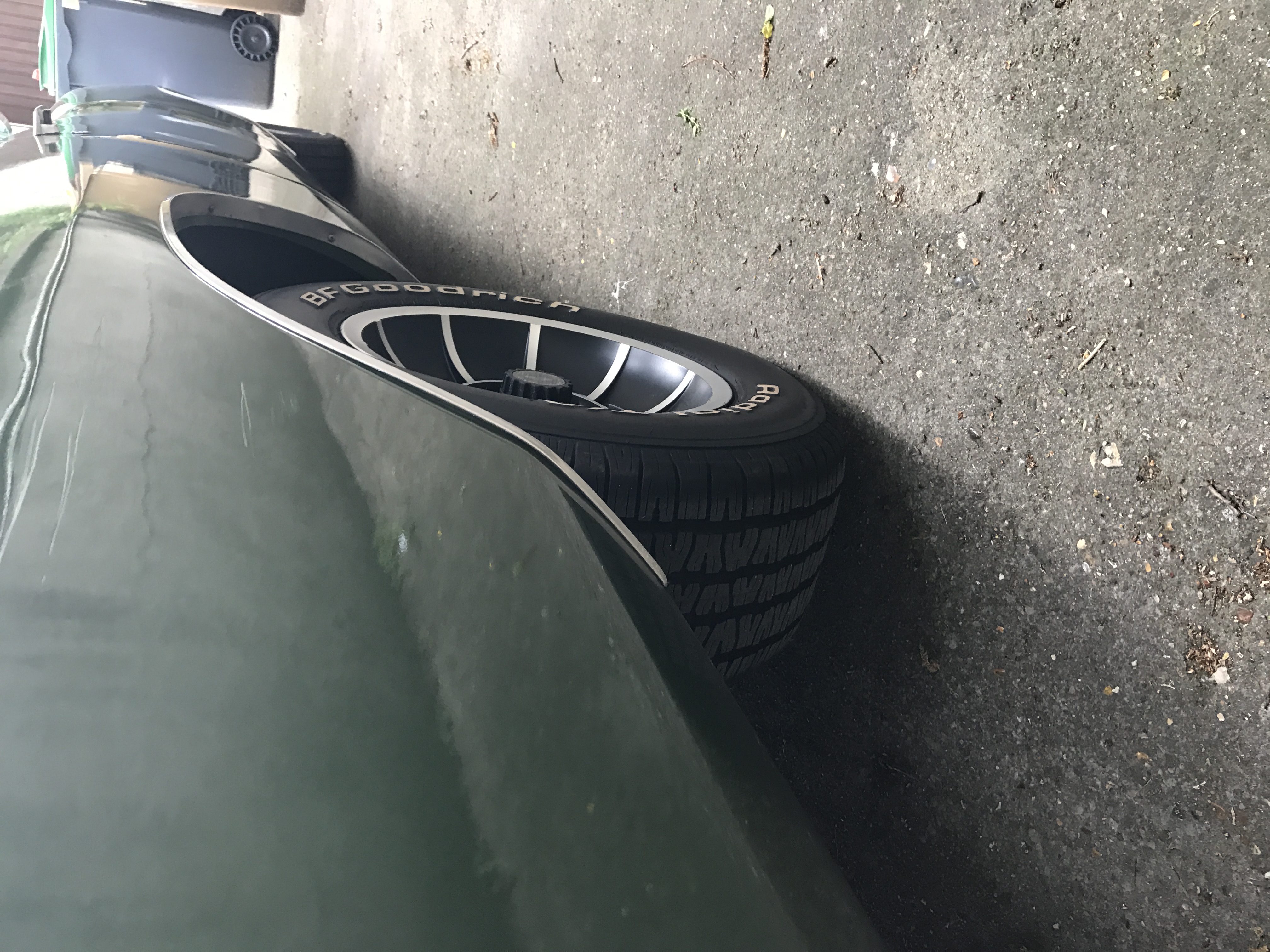

Voici des photos avec et sans élargisseurs
Sans!!
IMG_0351.JPG [ 2.5 Mio | Vu 1782 fois ]
Avec!!
IMG_0350.JPG [ 2.32 Mio | Vu 1782 fois ]
IMG_0352.JPG [ 1.43 Mio | Vu 1782 fois ]
