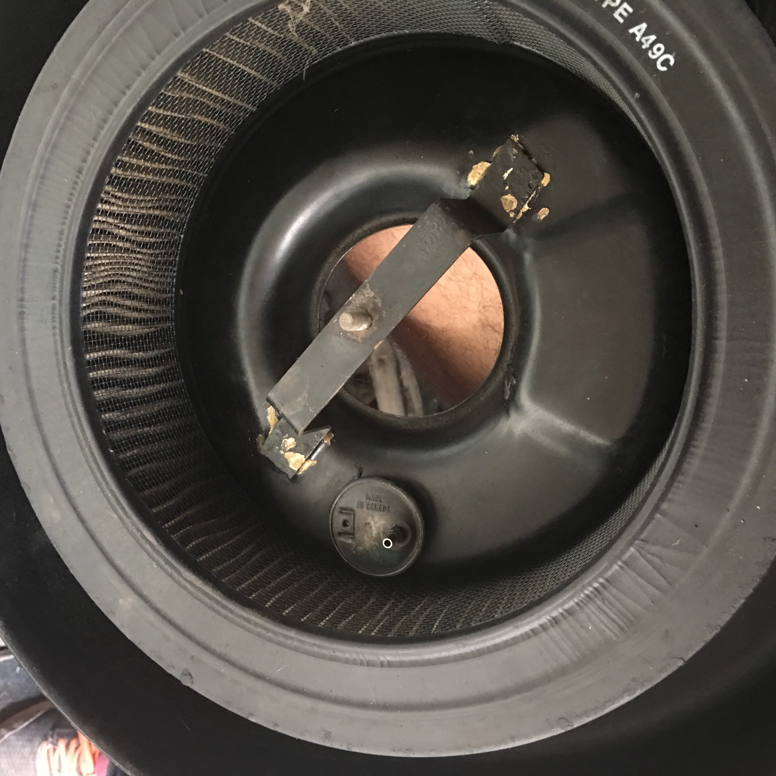

dans la gamelle de mon filtre à air j'ai une capsule qui commande un volet pour prendre l'air chaud du moteur, deux tuyaux se branchent par dessous la gamelle sur cette capsule, par contre à l’intérieur de la gamelle il y a une tetine comme pour brancher un tuyau sur cette capsule sauf que ce tuyau serait à l'interieur de la gamelle...
Est ce qu' il me manque un tuyau à l'interieur et dans ce cas ou se brancherait il depuis la capsule
La tetine ne doit pas etre branché?
Il me manque peut etre une piece dans la gamelle car ca a ete modifier pour mettre un syteme gpl que j'ai viré

IMG_2265.JPG [ 1.56 Mio | Vu 3863 fois ]
voila la capsule, est ce qu'un tuyau vient se brancher sur la tetine? sachant que ca donne dans le filtre à air?
De meme la vis sur la patte de fixation de la gamelle, c'est pas d'origine?

T'inquietes pas pour la tetine elle sert pas juste une valve Osac????? J'ai eu ce montage mais comme mon moteur etait dépollué pas besoin . La patte non plus n'est pas d'origine peut etre prévue pour le GPL :dance: :dance:

la tetine pilote un volet sur la manche à air de la gamelle pour aspirer l'air chaud et le tuyau de pilotage et en meme temps relié à un" injecteur de depart a froid" à confirmer, sur le collecteur d'admission
Ok je vais virer la patte
