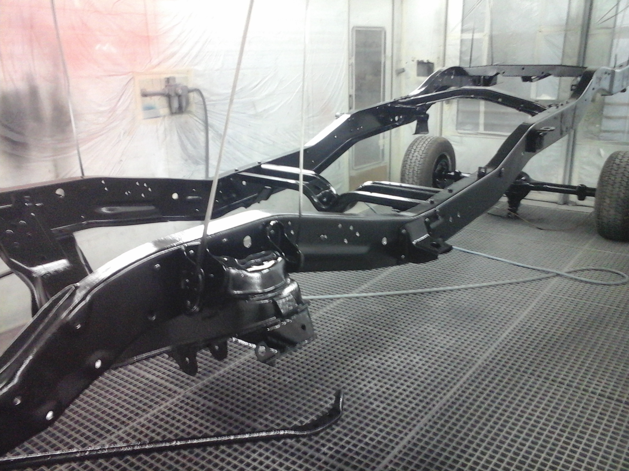

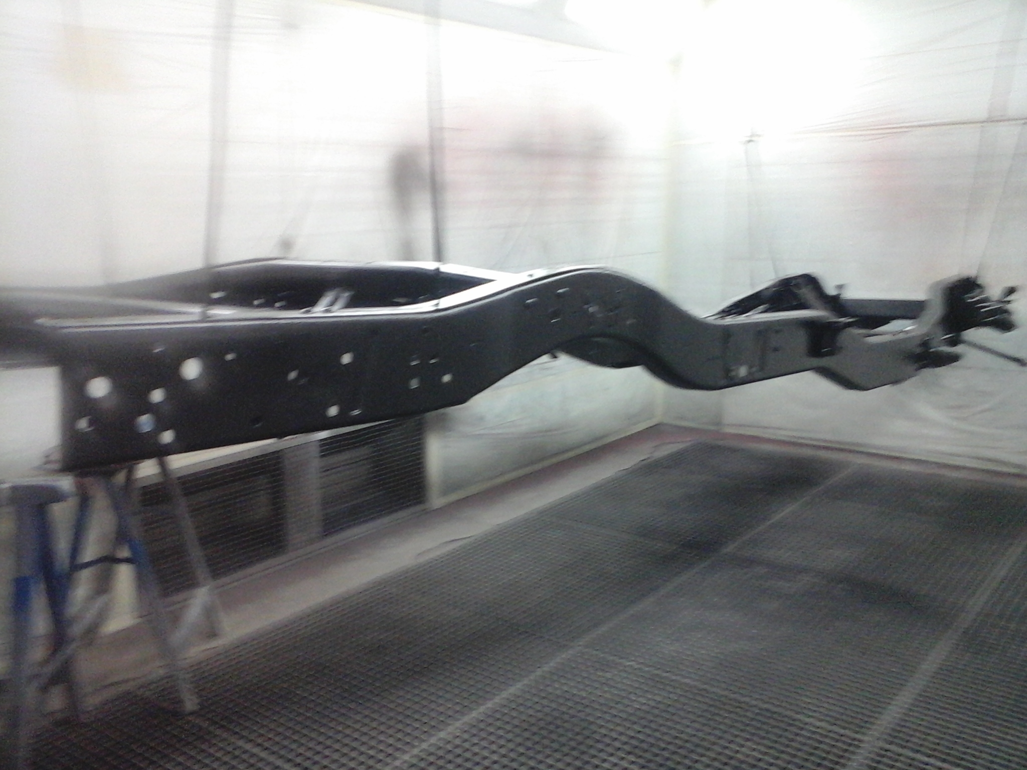

quelque news en passant, apres avoir mis la pression au carrossier et au sableur, malgré mon genou en vrac ça avance un peu... :dance: :dance: le chassis est enfin peint en noir epox :whistle: y

un joli noir satiné il y avait des pieces pendues partout dans la cabine. :dance: le pont en a pris quelque couches aussi :dance: maintenant il n'y a plus qu'a tout remonter... :whistle:

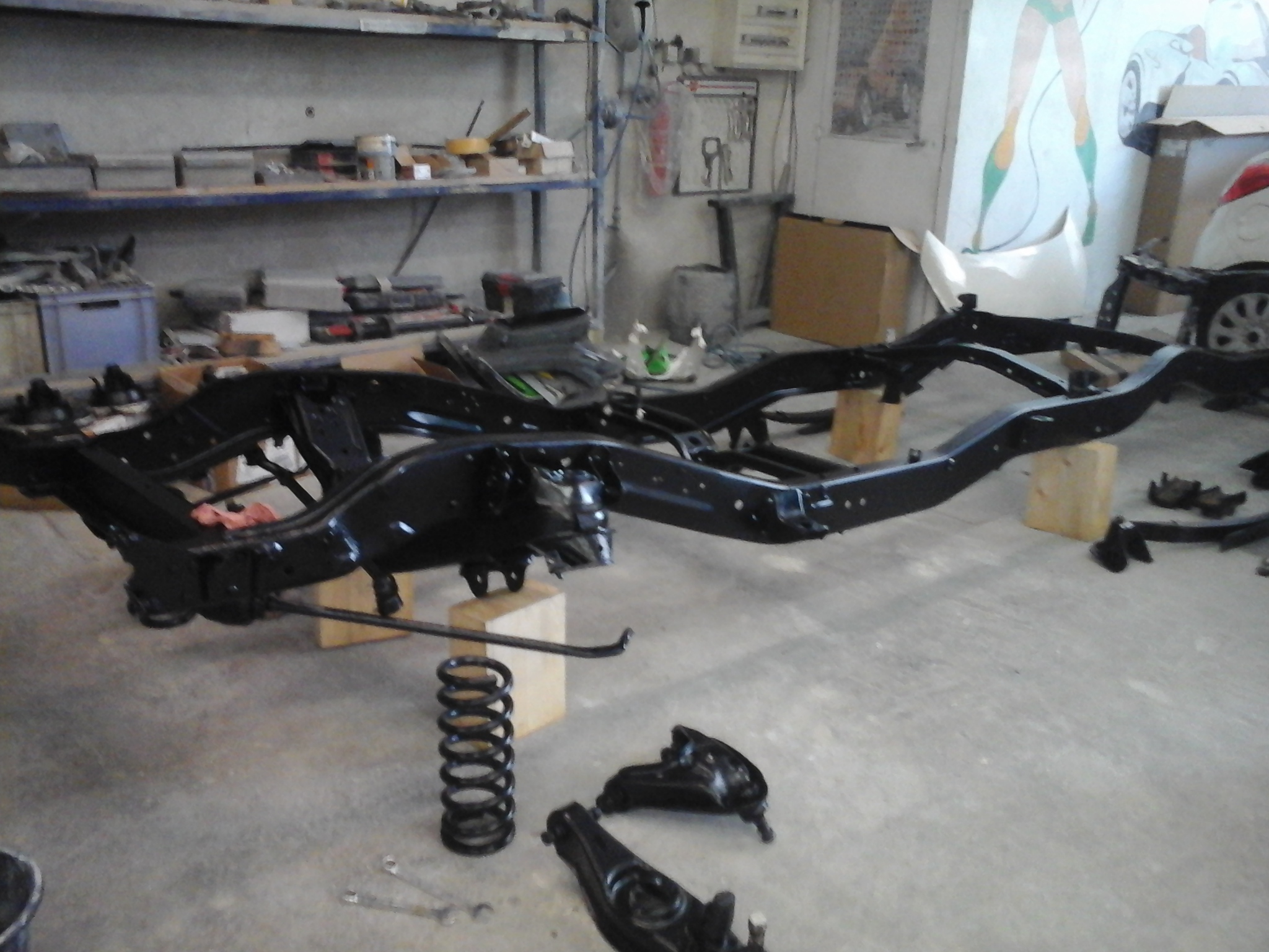

j'adore ça monter des pieces neuves j'ai l impression de faire une maquette echelle 1 un vrai plaisir..... :clap: :clap:

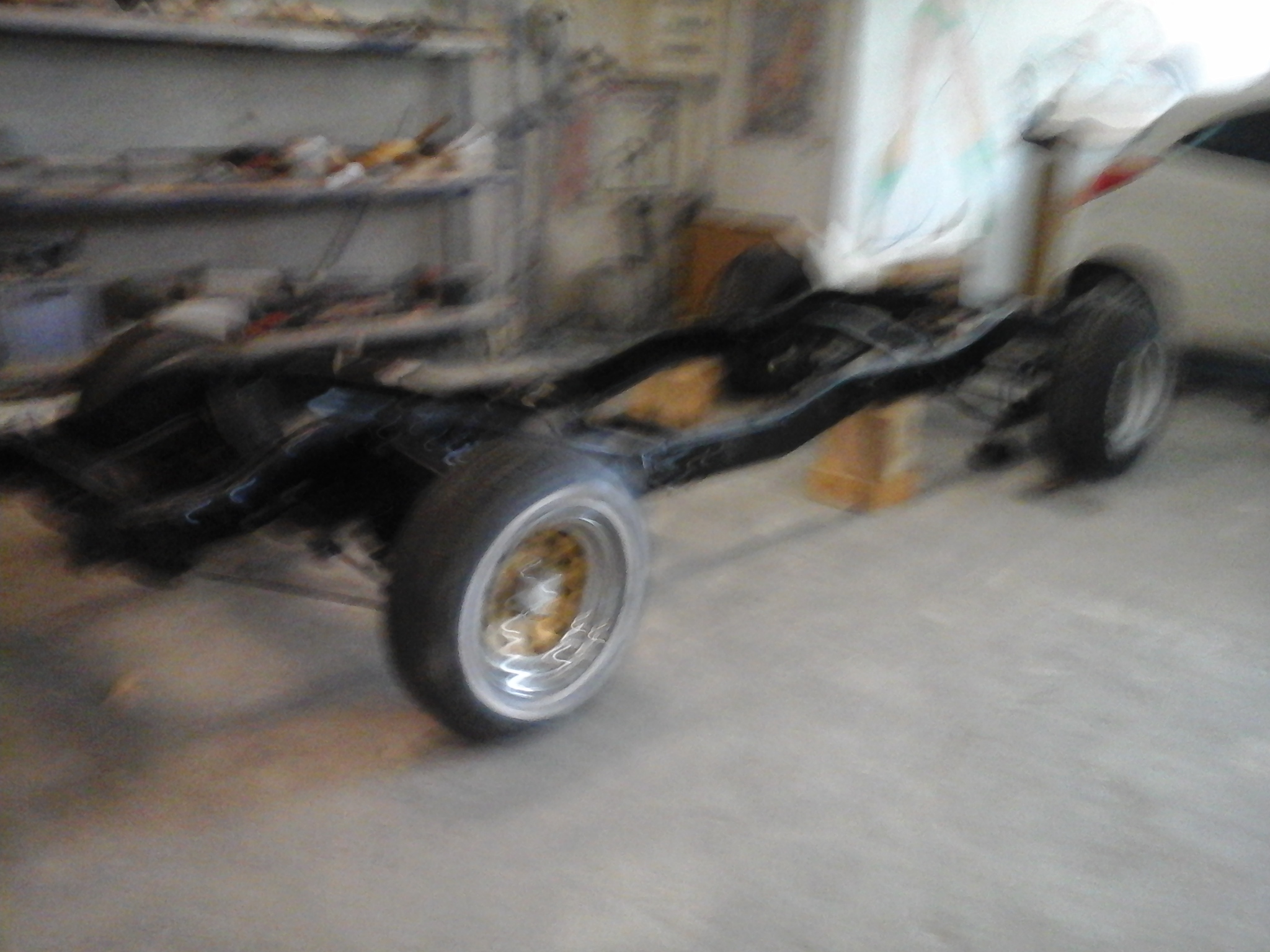

Oops flou la photo je la referai c'est pas terrible avec un telephone....

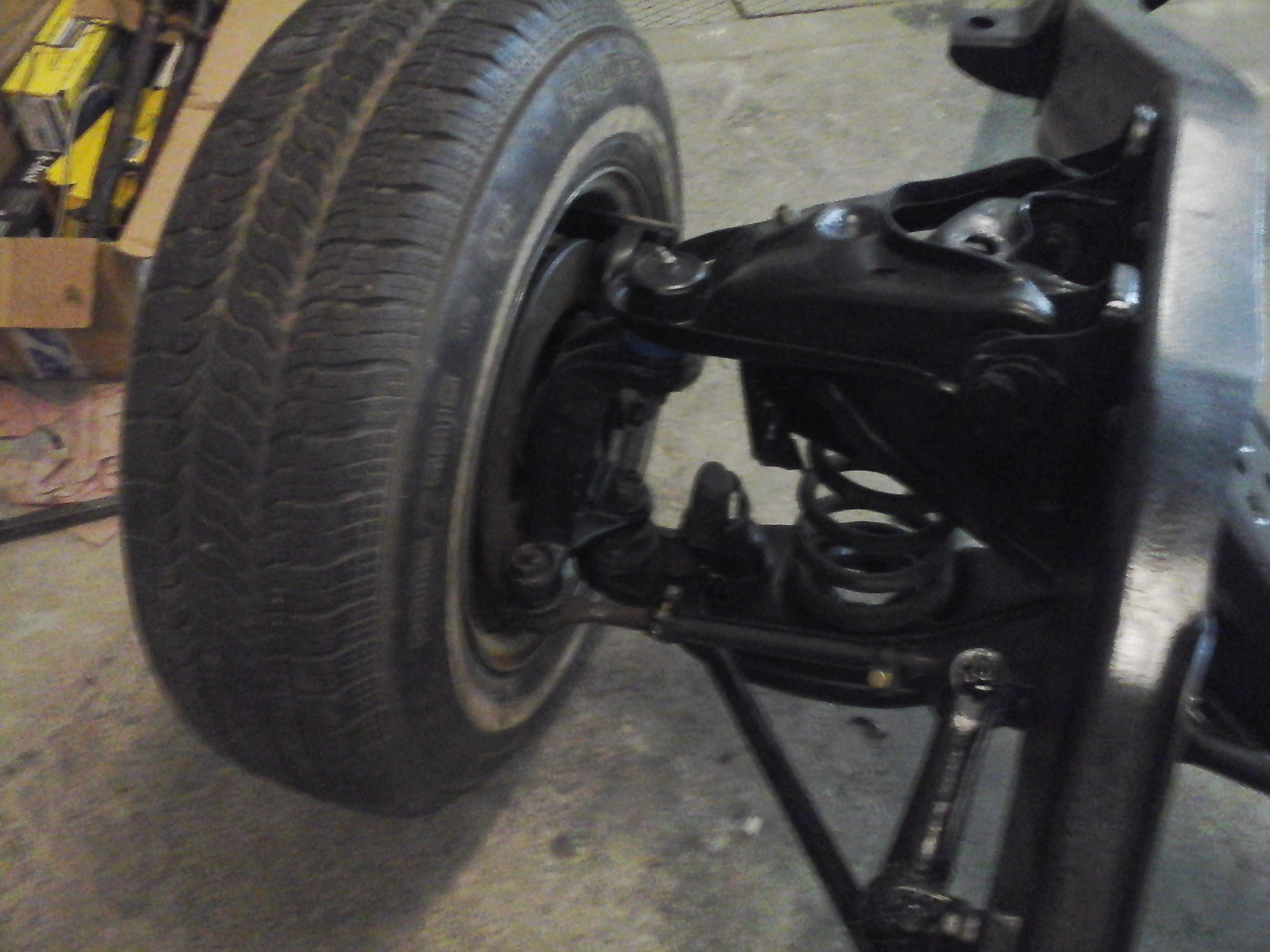

Bon train avant monté il ne reste plus que les bons ressorts à recevoir pour ça j'ai fait plusieurs montage à blanc...

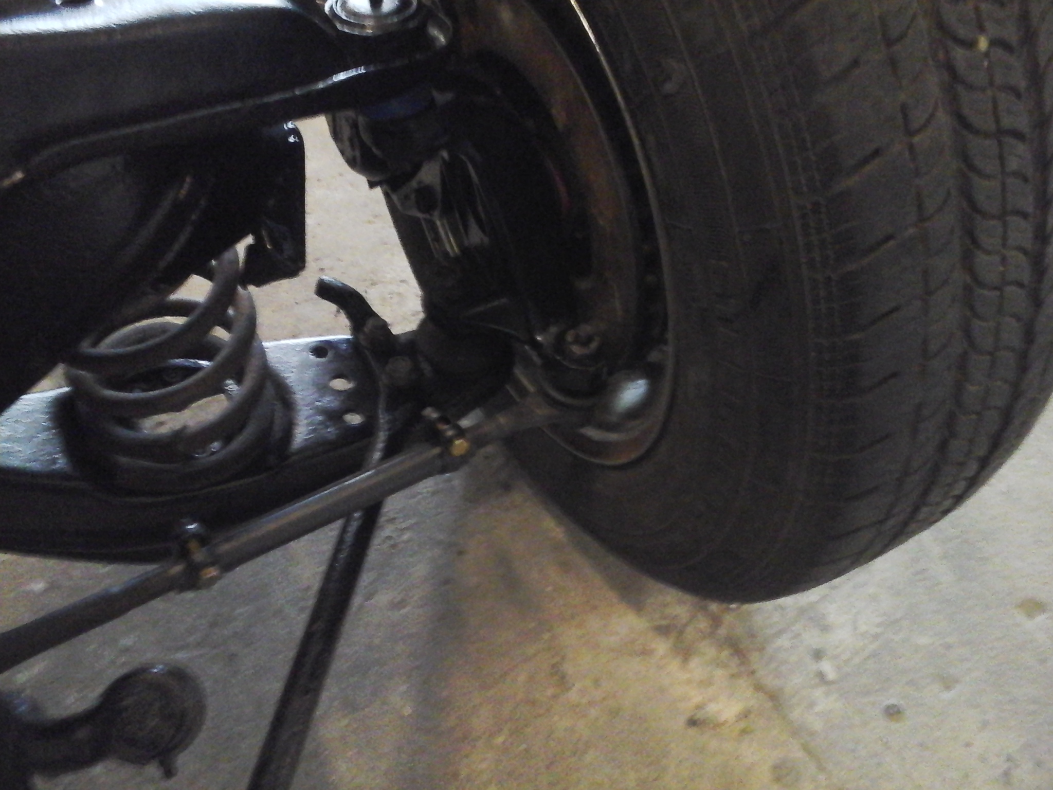

Petit soucis avec les rotules inferieures ça passe juste et lorsque le soufflet et comprimé ça touche le disque donc pas bon du tout j'ai monté du matos tout neuf, mais les "outer tie rods" sont + gros c'est pourtant la même référence!!!!! Nono je vais avoir besoin de strut rods!!!!!!
