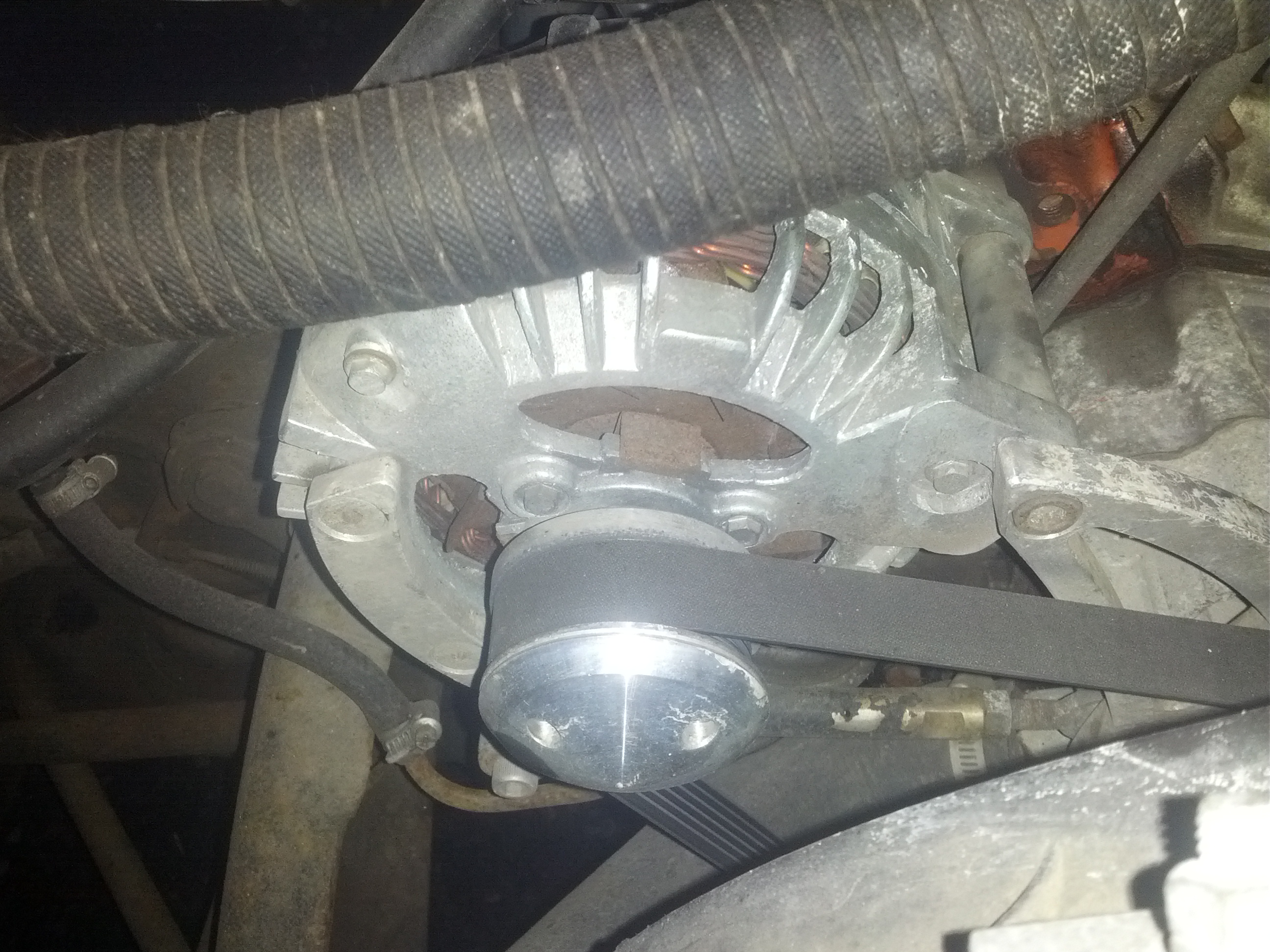

Sinon il s'agit d'un powermaster avec effectivement regulateur interne, en sortie d'alternateur je suis a 12v.
par contre , quand je place la borne de l'exitateur pres de sa cosse, on est bien d'accord qu'il devrait y avoir une etincelle, hors la il y a une etincelle une fois sur dix. j'ai donc l'impression qu'il y a un faux contact dans l'alternateur, donc je vais demonter et verifier tout ça !!!
IMG_20170221_181729.jpg [ 1.59 Mio | Vu 3254 fois ]

Alors, alternateur démonté, et tout etait ok, (merci a vincent pour son aide precieuse) sauf que je me suis planté car le regulateur est externe donc en soupçonnant un faux contact je joue avec les cables et nettoie la cosse, je rebranche redémarre et MAGIE j'ai 14.4v a la batterie.
