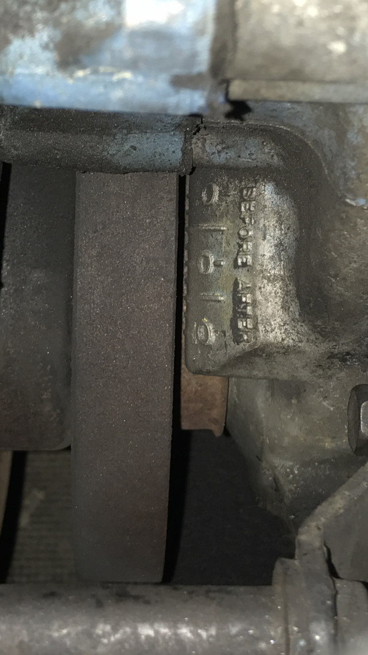

Tu as bien noté où était écrit "0" sur l'index ? On voit pas très bien sur ta première photo.

J'ai essayé de zoomé, à quoi correspond les 3 (0) qu'il y a sur l'index? Je me fie auquel?

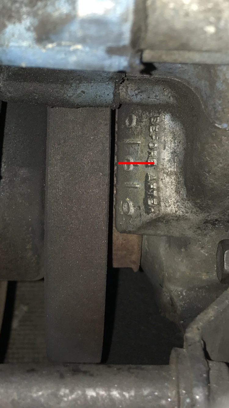

Encore une inscription à la c*n... Y'a marqué Before et after pour les autres "0".... Donc on est bien d'accord c'est celui du milieu avec le trait à droite du O qui est le bon repère.
Super merci bcp Phil
