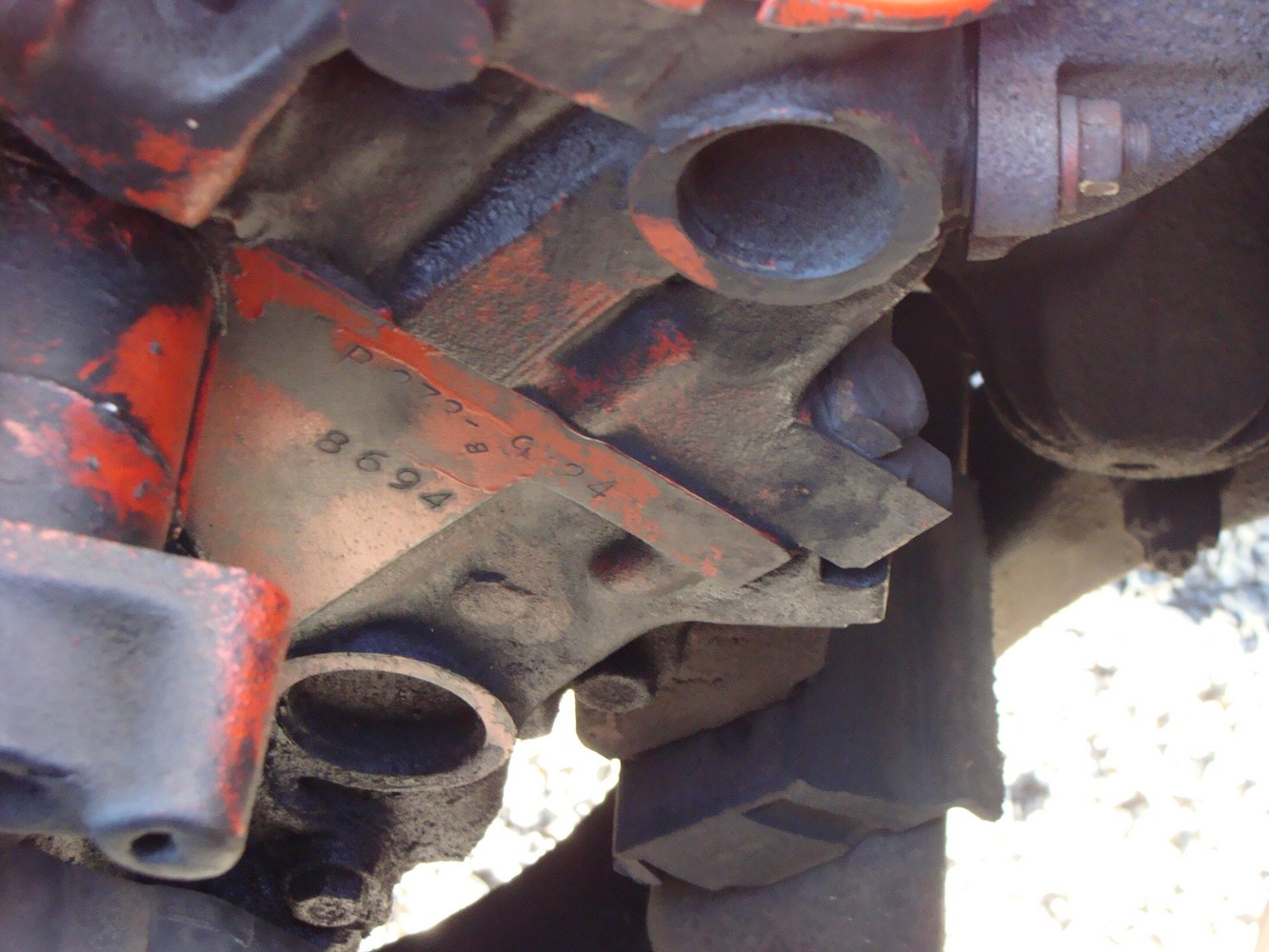

MessagePosté: Lun Fév 20, 2017 6:10 am
Messages: 1351
Sur mon 273 ce numéro est frappé coté droit de la pompe à eau en étant face au moteur.
mon numéro de série sur la certificat d'immatriculation est : 108694.
expertise 12.jpg [ 265.74 Kio | Vu 1889 fois ]
