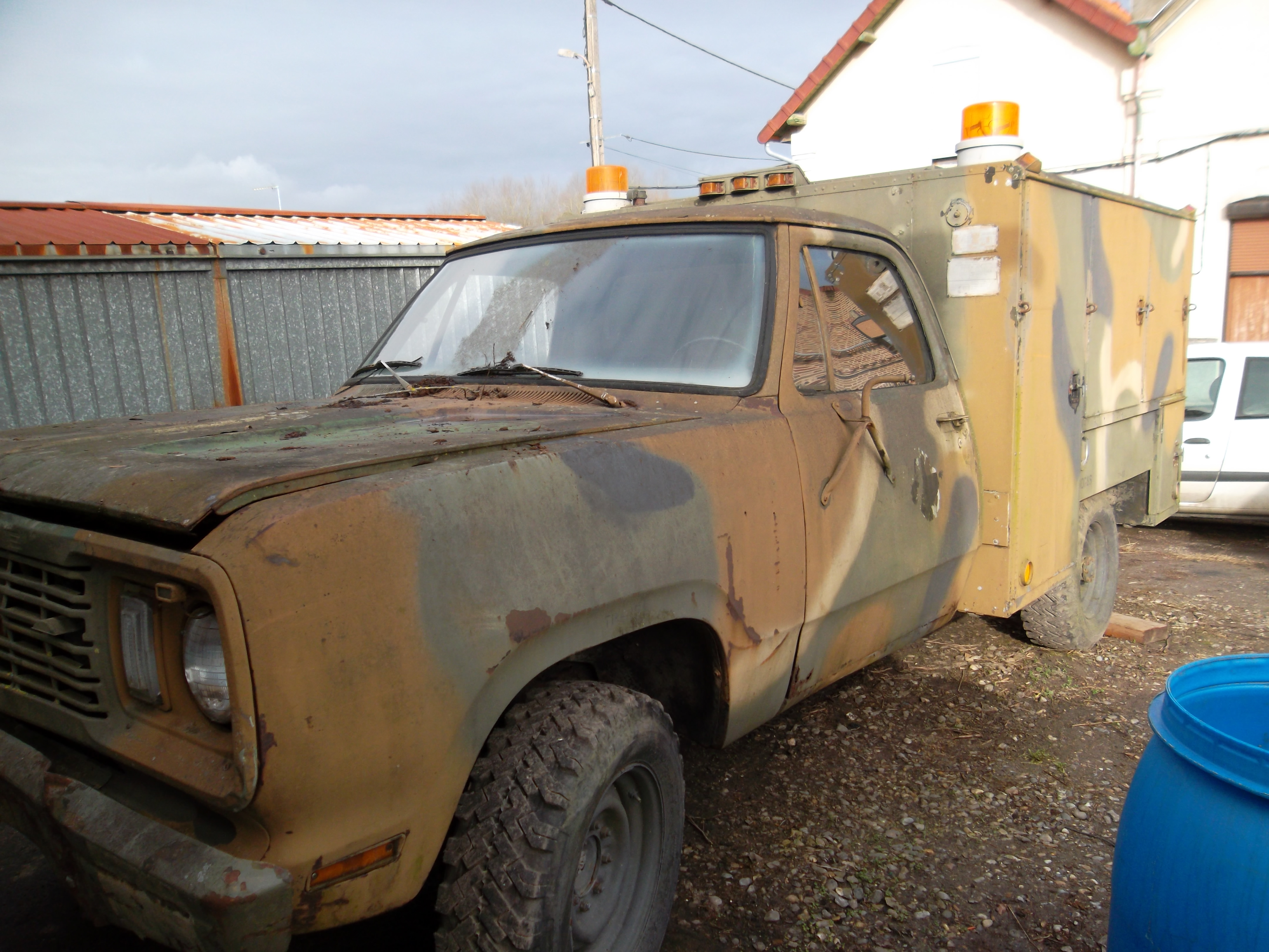

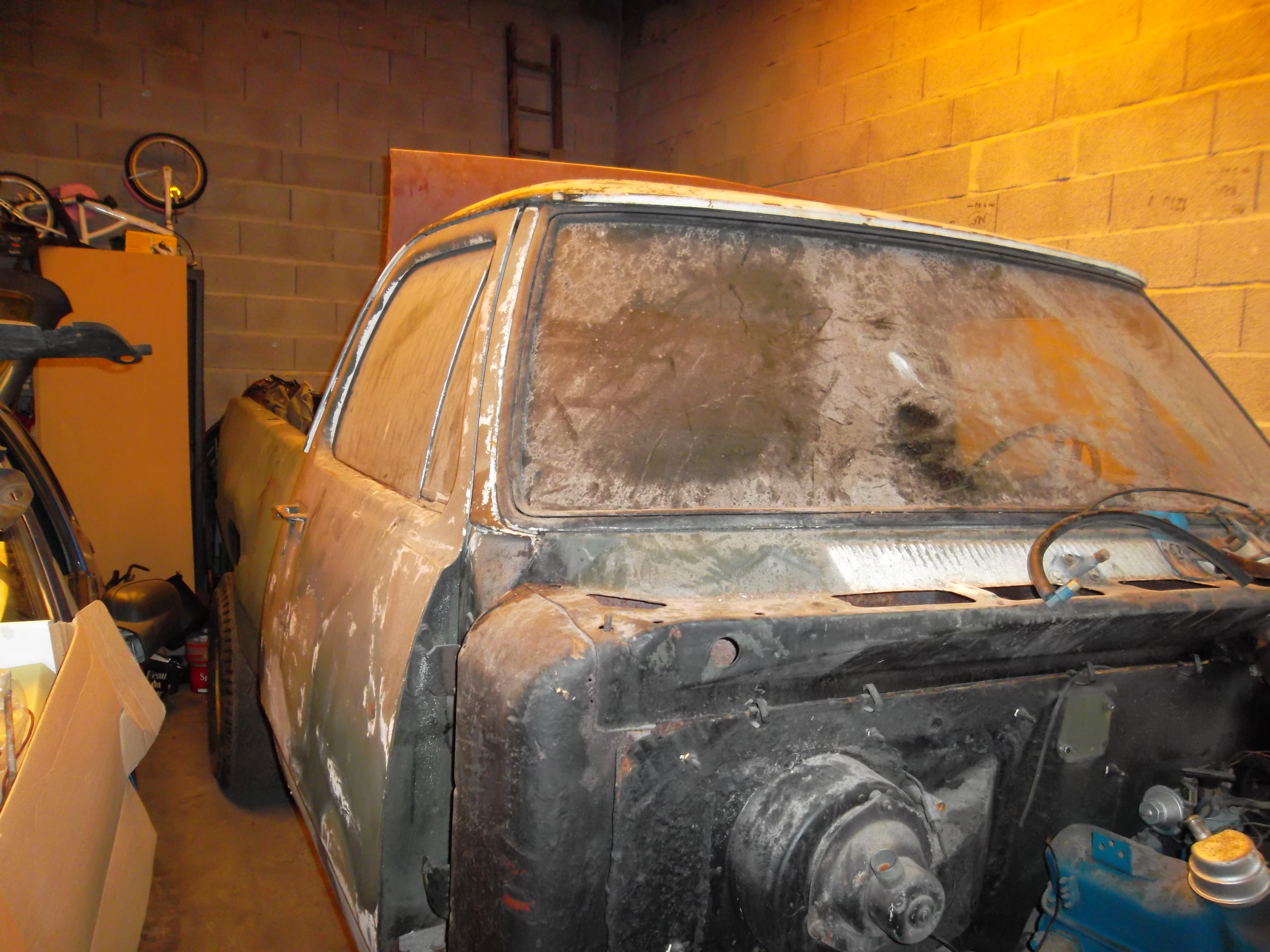

donc voila depuis jeudi 2 Dodge sont arrive un pick-up en morceau et un atelier en triste état
place ou photo avant demande

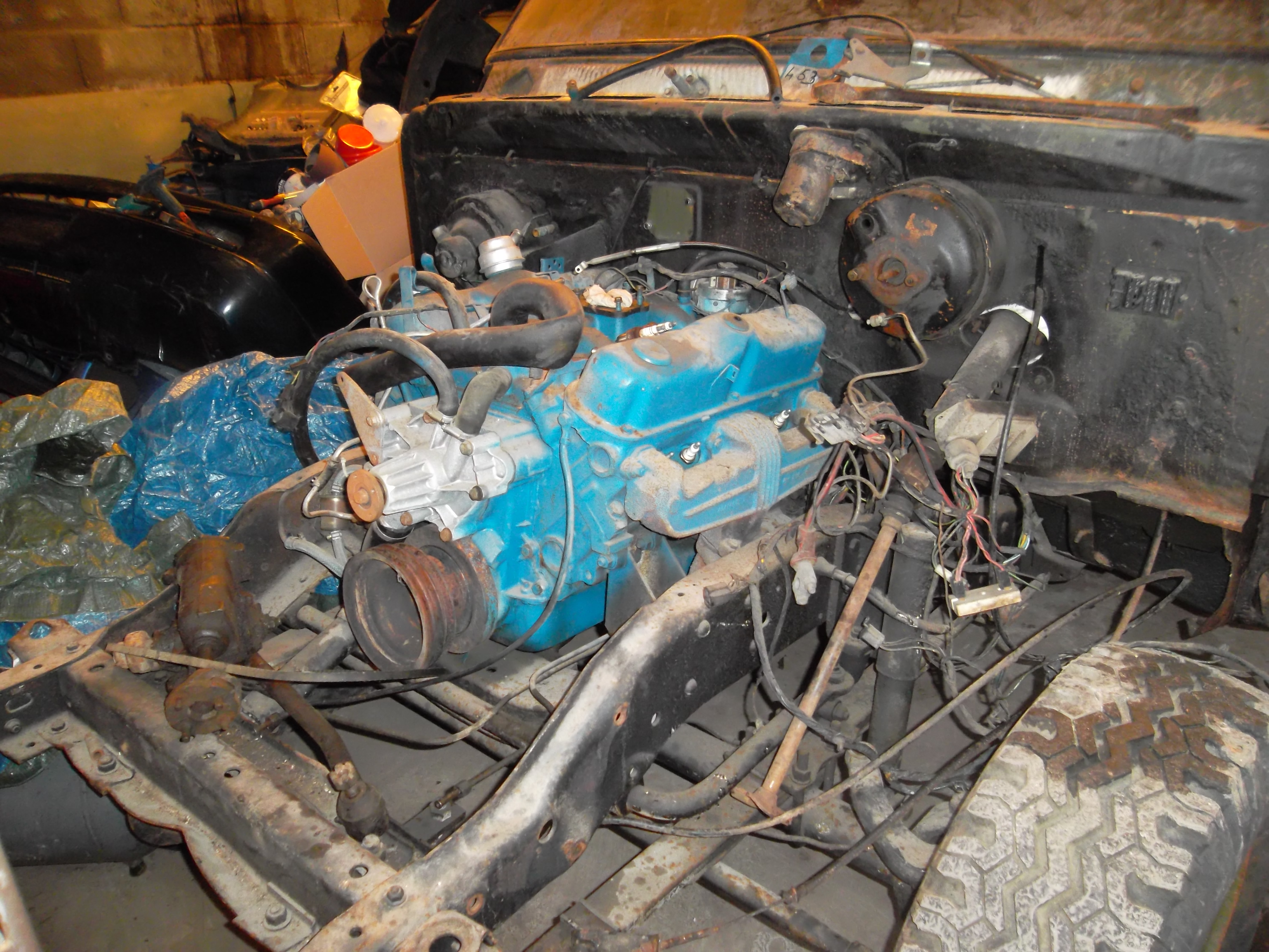

moteur bloquer

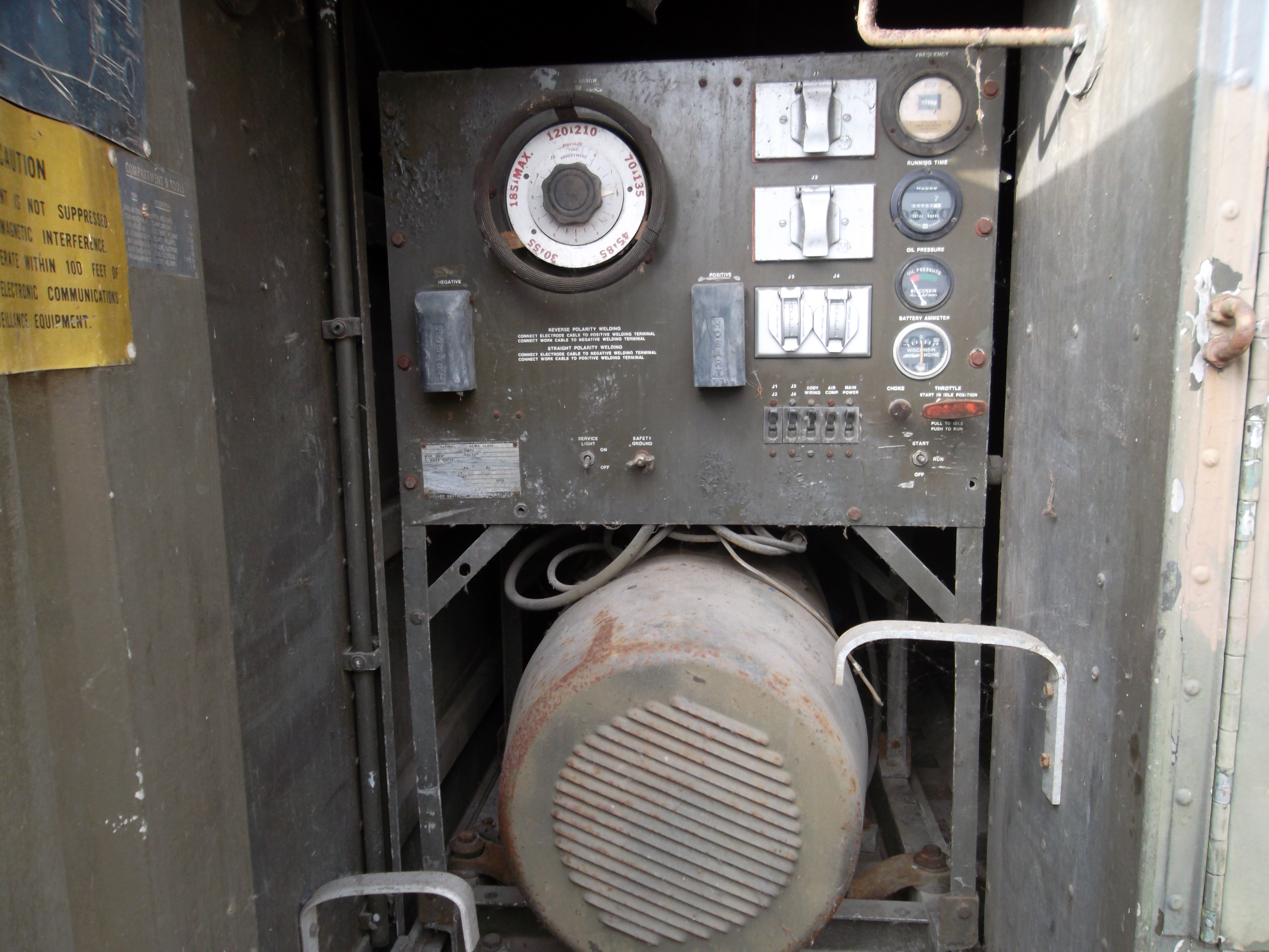

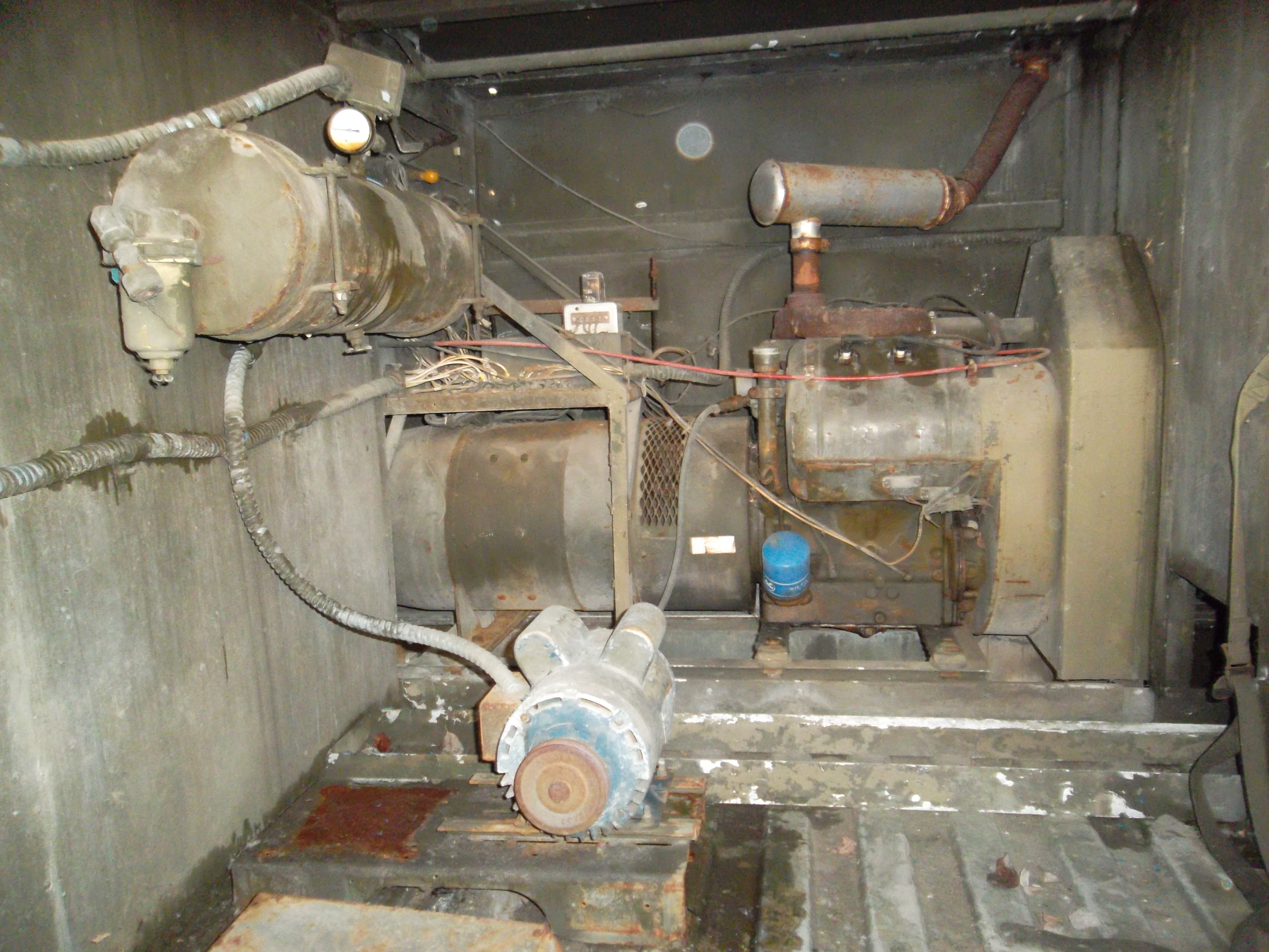

moteur de la génératrice bloquer aussi

Salut et bienvenue chouette de voir un Dodge avec une caisse atelier on voit souvent des pickups transport de troupes et des cargos/radios. Avec les 2 tu vas pouvoir en faire un top pour ton moteur bloqué essaye de remplir tes cylindres avec du gazoil ça devrait le faire. :clap: :clap:

merci du conseil il trempe déjà plein a rabord j'attend encore avant de voir se que sa donne. car en plus comme je sais s'est un moteur noire donc qui a ete changer donc pas trop de km
SAM_0650.JPG [ 2.97 Mio | Vu 2708 fois ]

salut et bienvenue!! C'est quoi un dodge atelier ?
Je vois pas ce que c'est on dirais une centrale électrique roulante :lol:
 Sujet du message: Re: Projet Dodge W200
MessagePosté: Jeu Fév 09, 2017 10:36 am
les dodge atelier" m887/ m888 maintenance field trucks"avaient une caisse atelier montée à la place de la benne. ces pickups étaient utilisés pour des travaux de dépannage&maintenance ou entretien téléphone lors des manœuvres. équipés la plupart du temps d'un groupe soudure et d'un compresseur / generatrice et de petit outillage les M888 téléphone étant différenciés par leur échelle . la plupart du temps ces véhiculeshttps://www.leboncoin.fr/voitures/1090342199.htm?ca=12_s étaient stockés au sec gardé pour la réserve et sont comme les ambulances en bien meilleur etat que les m880/890 :whistle:

voila se qui reste a l’intérieur de l'atelier
SAM_0646.JPG [ 3.15 Mio | Vu 2680 fois ]
PS : Personne auraient un plan simplifier de câblage d'un 318 de doge w200 car mon deuxième a pas de faisceaux et je voudrais bien le faire ronronné
