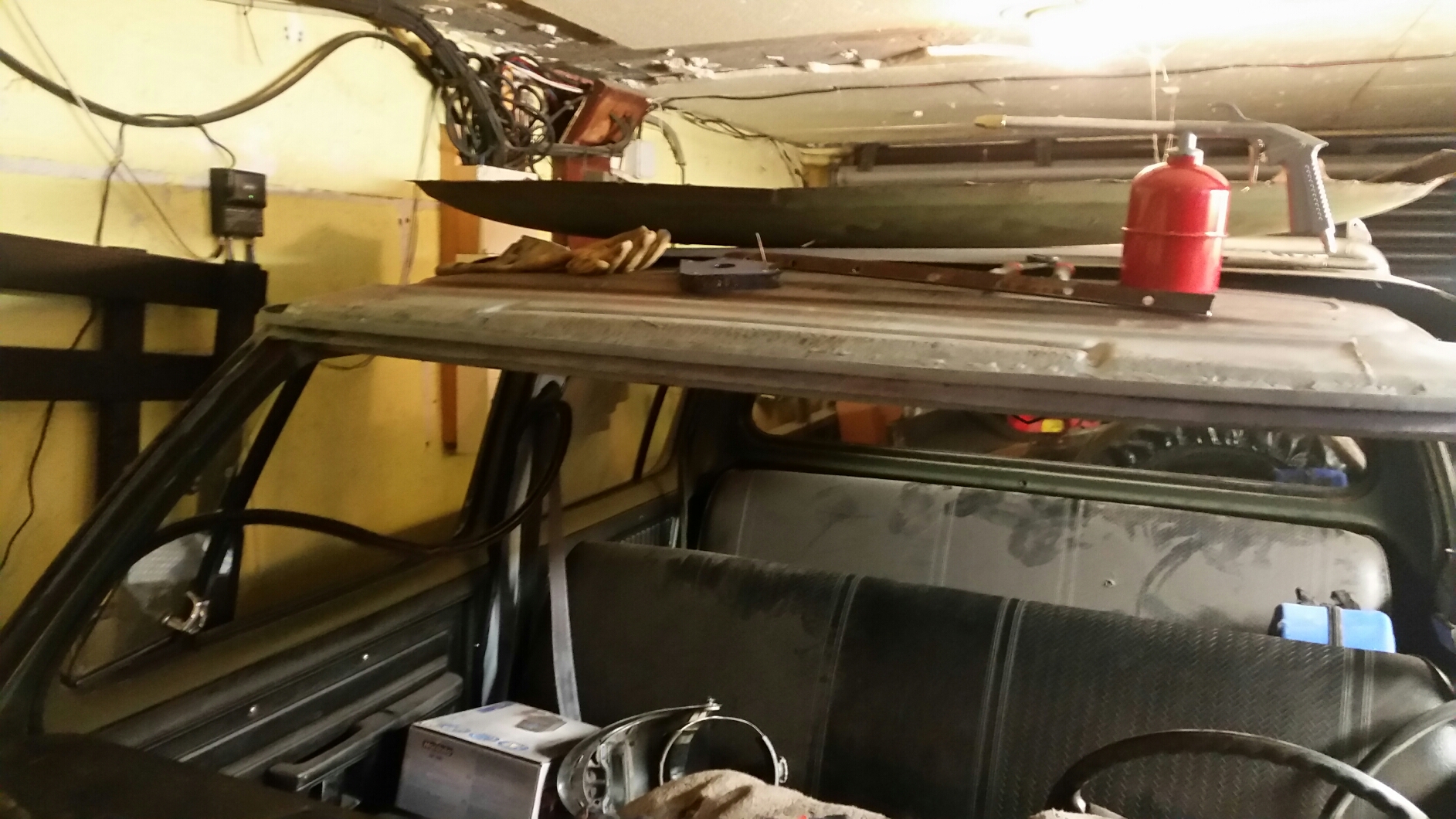

Sinon j'ai un taffé ce matin
Du coup j'ai terminé ma gouttière
Et j'ai commencé mon investigation du toit à l'intérieur
Un peu de taff mais c'est surmontable

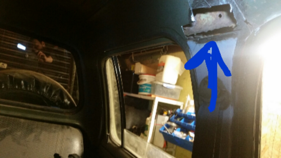

MessagePosté: Dim Fév 05, 2017 2:09 pm
Messages: 508
Localisation: le havre
Photos
Commentaire: Et là ça croustillait quand on appuyait avec le pouce
Ça fait des dégâts le manque de gouttière ! !!!!
2017-02-05 14.05.08.jpg [ 266.33 Kio | Vu 1947 fois ]
Commentaire: Je suis parti d'une toute petite trace de rouille
2017-02-05 14.04.31.jpg [ 266.52 Kio | Vu 1947 fois ]
Commentaire: Gouttière terminée youuuupi !!!
2017-02-05 14.03.50.jpg [ 1.19 Mio | Vu 1947 fois ]
MessagePosté: Dim Fév 05, 2017 2:13 pm
Messages: 508
En ce qui concerne le pulvérisateur rouge sur le toit je vais le modifier avec une grande durite afin de balancer du frameto partout dans le toit et dans le montants
Puis ensuite je balancerai de la cire à corps creux par dessus
MessagePosté: Dim Fév 05, 2017 3:16 pm
Messages: 1187
le veritable frameto c'est pas tiptop pour soit disant peindre sur la rouille, ca revient vite
MessagePosté: Dim Fév 05, 2017 3:36 pm
Messages: 508
Je me dis que c'est mieux que rien surtout que je vois pas comment disperser autrement le produit et du coup le frameto est relativement liquide
MessagePosté: Dim Fév 05, 2017 4:06 pm
Messages: 1187
met direct la cire a corps creux, regarde restom ca fait anti rouille et stop rouille
MessagePosté: Dim Fév 05, 2017 5:49 pm
va voir un carrossier et demande lui qu'il te vende un peu de leur anti rouille tu verras la difference frameto= poubelle :whistle:
MessagePosté: Dim Fév 05, 2017 8:05 pm
Messages: 508
Sinon je prend un anti rouille restom

Sinon pour le produit j'ai bien réfléchi et je pense que je vais faire ça à la cire à corps creux..
MessagePosté: Lun Fév 06, 2017 3:33 pm
Un bon traitement huile de vidange/gazole dans les cotés du double toit... puis cire à corps creux.. on faisait ce style de traitement préventif anti corrosion sur les véhicules militaires... efficacité garantie... :dance: :dance:
MessagePosté: Lun Fév 06, 2017 3:44 pm
Messages: 508
Et la cire va tenir sur le mélange gazoil huile ? ?
MessagePosté: Lun Fév 06, 2017 5:24 pm
le gras attire le gras :dance: :dance: regardes les gros ils sont toujours ensemble :clap: :clap: :mrgreen: s
