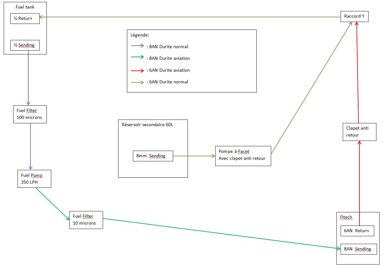

Bon bon bon les amis voici ce que j'ai en tête pour la dodge et tourner 100% e85.
La combinaison S95 et e85 étant soit:
-Tu achète les EFi FAST XSI et dois configurer tes maps a la main sur un laptop et tout les réglages qui s'en suis = chère + faut pas mal bidouiller (holley travail sur une efi avec flex fuel sensor mais bon ça fait deux ans qu'ils sont déçu et pas de nouvelle...).
-Tu Monte un boitier 6AL MSD avec un autre boitier de gestion de l'avance manuel et tu change les paramètre du fitech des que tu change de carburant = Relou.
Enfin bref après m'être renseigner sur divers trucs, j'en déduis que:
Par chez moi je roule tranquille, il y a des stations tous les 50 bornes en moyenne.
Et par précaution quand je vais aller en vacances dans le nord et au rassemblement (Mopar party :twisted: ) et tout et tout, je monte un réservoir additionnel qui me laisse largement le temps de trouver une station ;)
Qu'est ce que vous pensez de ça !
essence.PNG [ 38.22 Kio | Vu 3035 fois ]
Les durites "Normal" sont des Push On.

ça monterait ta capacité de réservoir à combien au total ?

Voici le réservoir sur lequel je vais partir:
http://www.orange-marine.com/reservoirs ... ie-45.html
J'ai mesurer le 49l rentre et le 73 aussi sauf que se sera un peut plus serré.
Donc soit j'ai 119l soit 143l

ok, j'ai au moins 105l d'origine dans le van (mon premier plein lol )
mais ça fait "que" 500km d'autonomie si on part sur une conso de 20l à l'E85 sur le 318 (ce qui semble assez optimiste quand même... )

Personnellement je pars sur le fitech qui gérera ma consommation plus proprement qu'un carbu.
L'ajout du réservoir optionnel et plus un secours dans mon cas qu'une autonomie supplémentaire. En gros des que mon réservoir principal est vide ou presque il est temps de cherche une station et pour cela j'ai 300-350 bornes d'autonomie. Ce qui est largement suffisant partout en France.
Mon réservoir additionnel ne sera plein que pour le stockage en hiver. Et qu'en je pars loin de chez moi :wink:

Ton idée de réservoir supplémentaire est tres bien mais peut être un ou 2 jerrycansen plus suffirait à ta consommation et moins de bidouilles..... le Chrysler voyager de ma copine tourne à l E85/sp95 et quand on trouve une pompe E85 on fait le plein, remplit 2 jerrycans ce qui nous fait une bonne autonomie soit 650/700 km :dance: :dance: ...

J'en sais rien mais ça sera toujours moins que mon 750cfm mal réglé :lol: et ça même avec les 20-30% en plus
Pour les jerrycan je suis pas fan, c'est moins chère mais c'est plus chiant en terme d'utilisation stockage. Apres un 440 consomme plus qu'un voyager.
Et en plus il m'en faut un paquet de jerrycan pour remplir mon réservoir! Quand j'ai changer le réservoir j'ai tout mit temporairement dans des jerrycans. Et bin j'en est remplie un paquet!!
Pour le réservoir une fois que c'est mit tu y touche plus. Et niveau poids c'est du plastique donc quand c'est vide ça pèse rien. Et en plus c'a me permettra de pas a avoir vidanger mon réservoir principal l'hiver car j'enclencherai le secondaire pour alimenté le principal juste avant l'hiver historie d'avoir le moins d'e85 dedans.
Le seul bémols de mon réservoir secondaire est la fixation de ma roue de secours que je doit mettre ailleurs (mais j'ai déjà une bonne idée d'ou la mettre) et trouver la façon la plus simple de faire le plein de ce réservoir, mais pareil j'ai une idée.
