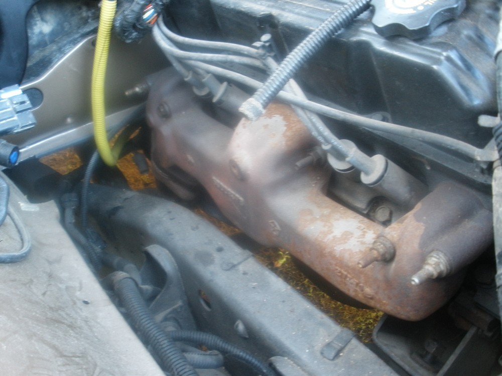

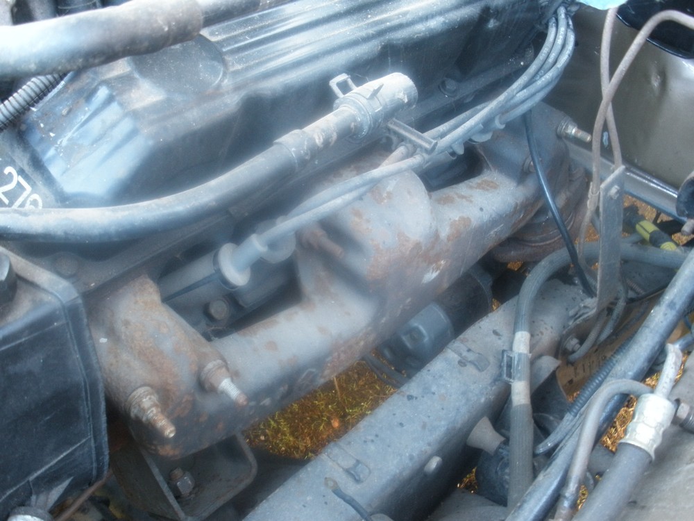

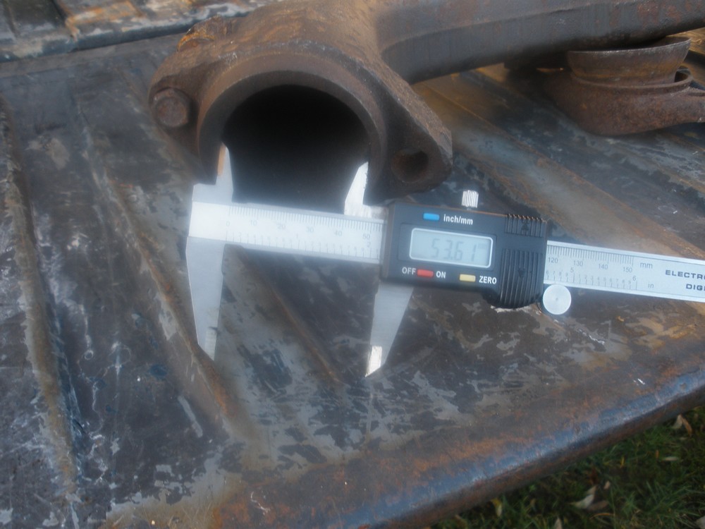

Sur mon minitruck j'ai monté des collecteurs d'origine 5.9 magnum sortie à l arr ce sont des collecteurs de durango / dakota 5.9l ça se monte sans modifs juste virer les goujons et prevoir des vis + longues le diametre de sortie est de 5.31 cm et le y pipe est custom made. tout passe pile poil. et ça garde un look origine :dance: :dance:
