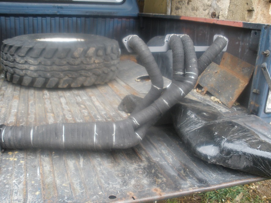

MessagePosté: Jeu Déc 15, 2016 12:57 pm
Il y a ça
http://www.ebay.com/itm/Dougs-Headers-D ... It&vxp=mtr
HEADERSJPG.jpg [ 152.43 Kio | Vu 3529 fois ]

dodgefred a écrit:
Tu es content de la qualité ? Après il faudra voir monter dans une caisse classique, parce que dans un truck je pense pas que tu ais des soucis de place Dodgefred ?
MessagePosté: Jeu Déc 15, 2016 2:02 pm
Helas non!!! j 'ai fait un essai moteur monté et ça passe pas ça touche les rails :o :o je vais essayer de les monter sur le bloc et de passer l'ensemble... sinon ils iront sur le 360 de mon pickup de 1947 . et s'ils ne vont pas je les mettrais en annonce.... :whistle: je prendrais une paire de TTI A body et il ya toujours la soluce de monter des" shortys"
