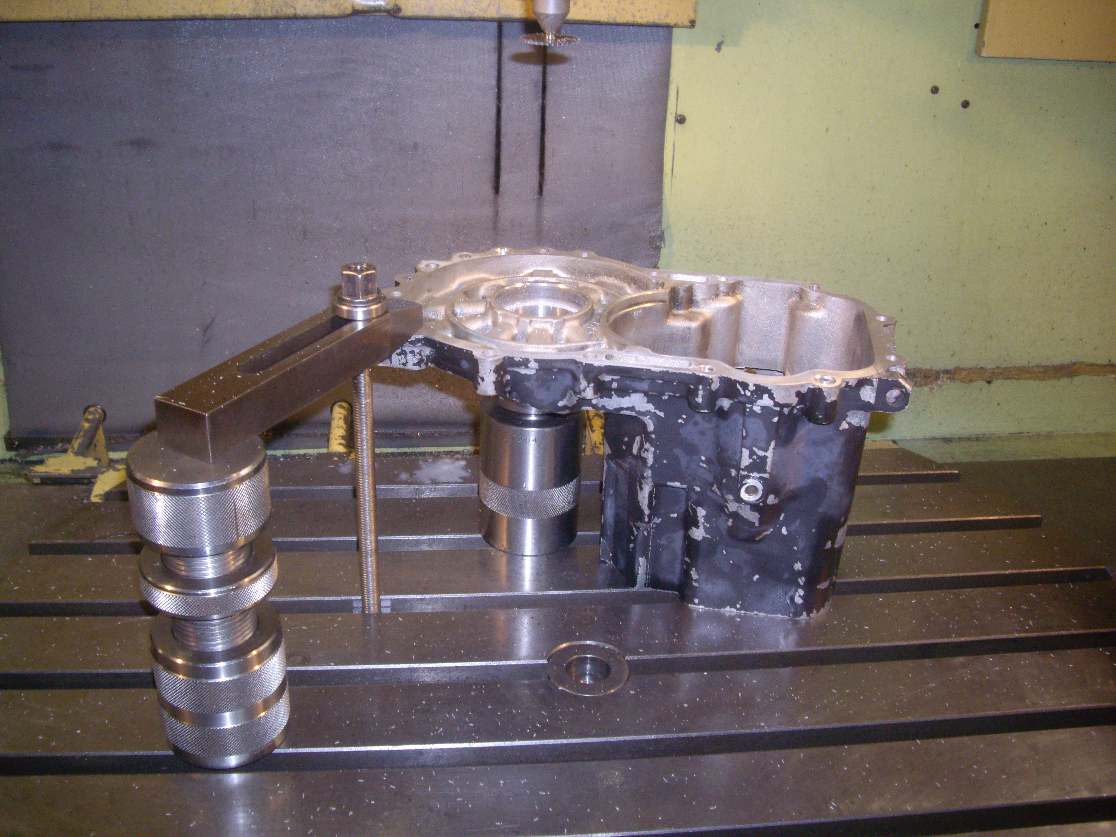

.... reprise d'une portée de roulement dans une boite de je sais pas quoi.
IMGP7665.JPG [ 2.73 Mio | Vu 3719 fois ]
IMGP7666.JPG [ 2.55 Mio | Vu 3719 fois ]

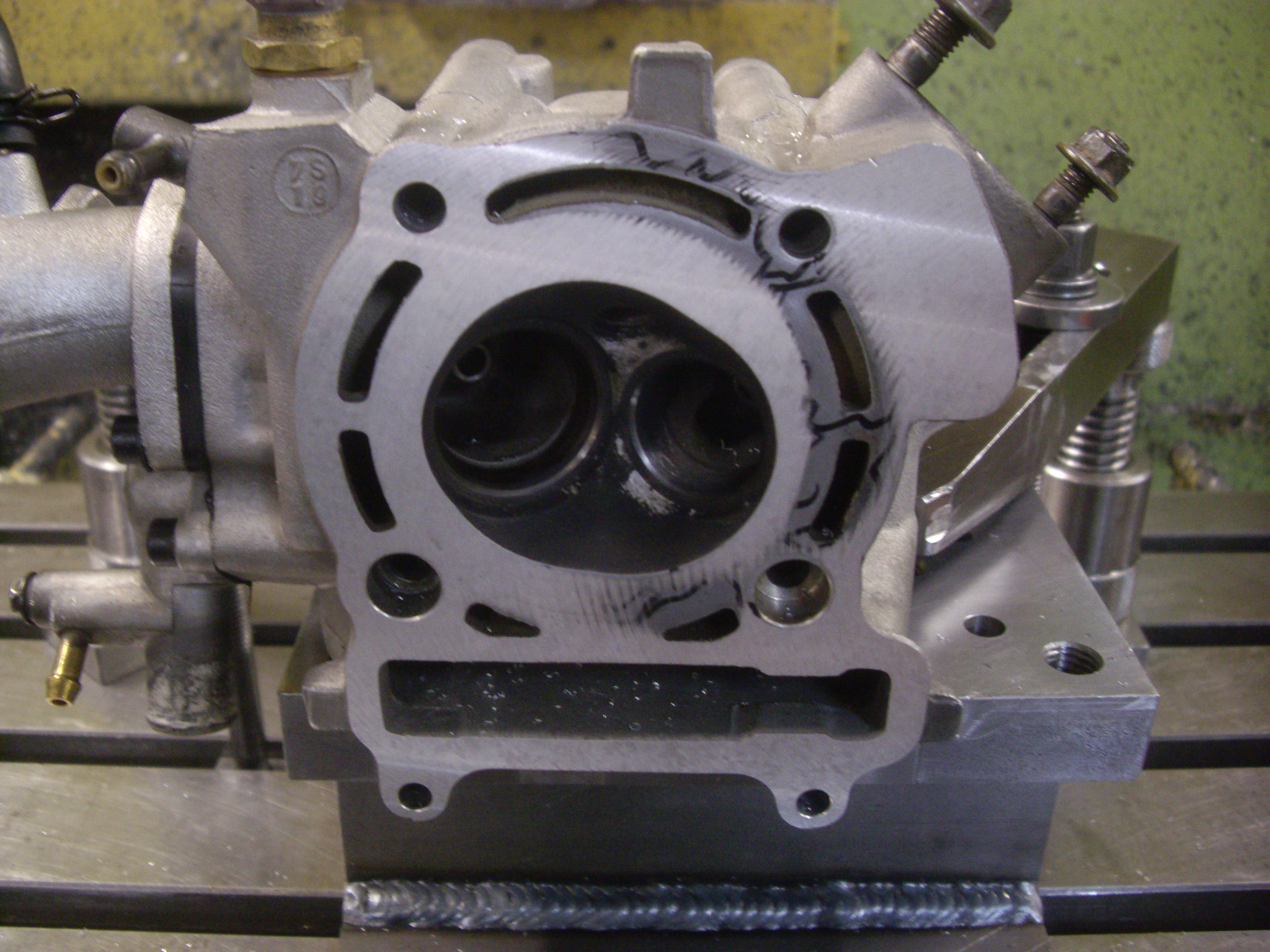

une culasse: ce qui est frustrant c'est que l'on sait pas toujours pour quoi c'est.
IMGP8620.JPG [ 2.42 Mio | Vu 3579 fois ]

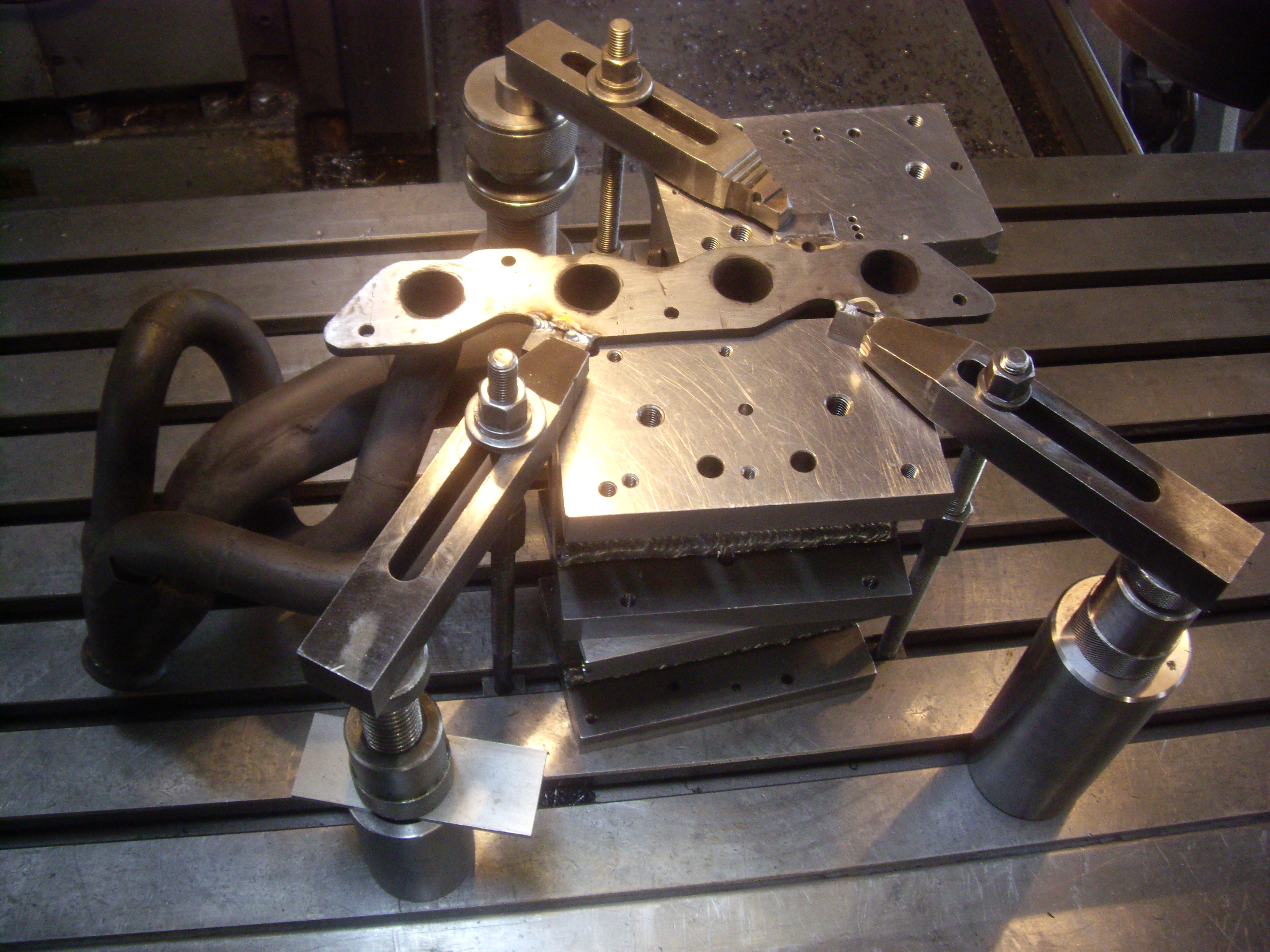

Un collecteur tordu à surfacer.... Je soude les taquets pour pouvoir serrer la pièce, je les supprime quant j'ai fini.
IMGP8546.JPG [ 2.32 Mio | Vu 3579 fois ]

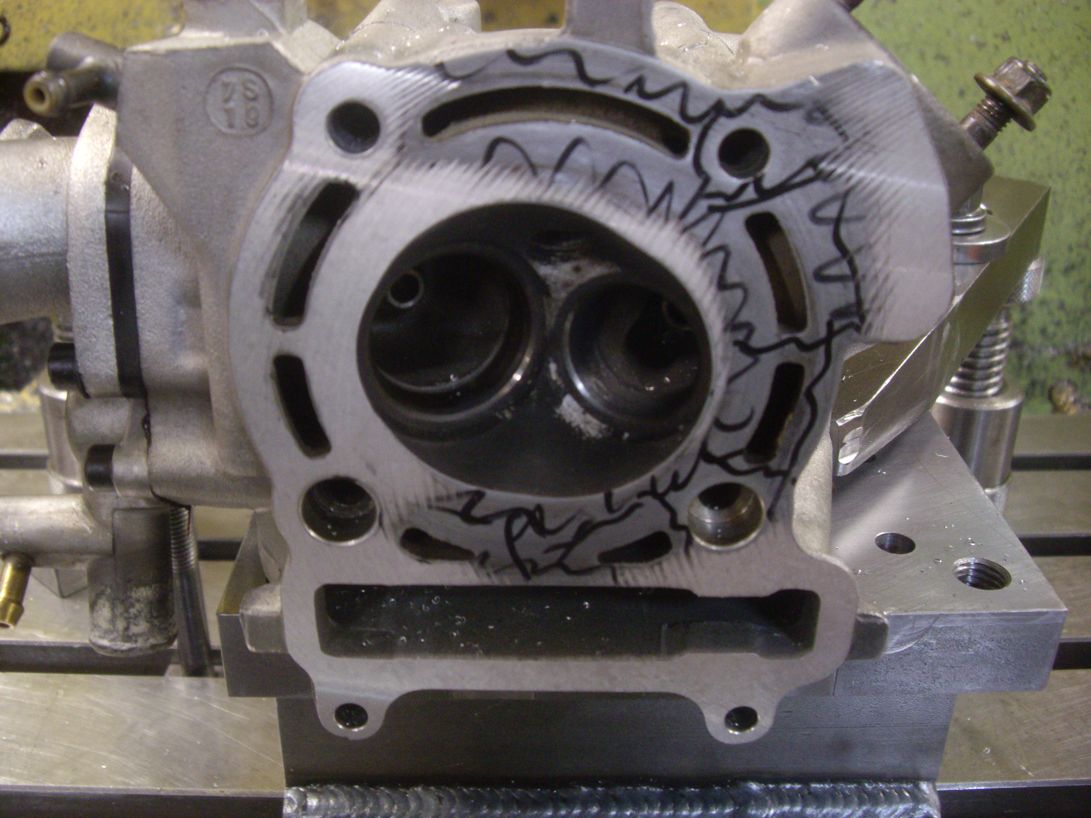

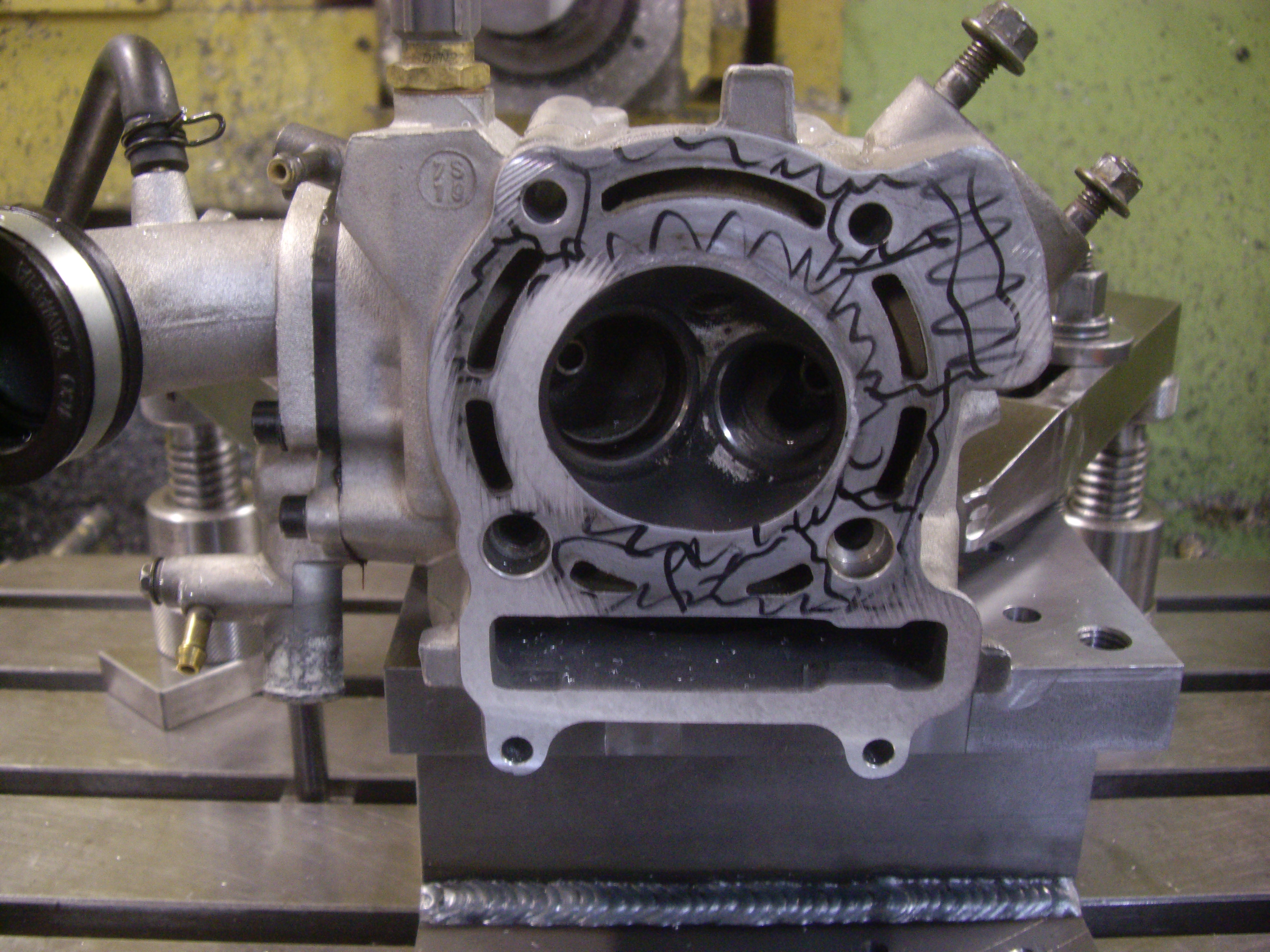

Une cullasse BMW.... bien tordue celle là.
IMGP8516.JPG [ 2.33 Mio | Vu 3579 fois ]
IMGP8515.JPG [ 2.43 Mio | Vu 3579 fois ]
 Sujet du message: Re: Mon taf: l/'/usinage
MessagePosté: Lun Nov 21, 2016 12:54 pm
IMGP8517.JPG [ 2.33 Mio | Vu 3579 fois ]
