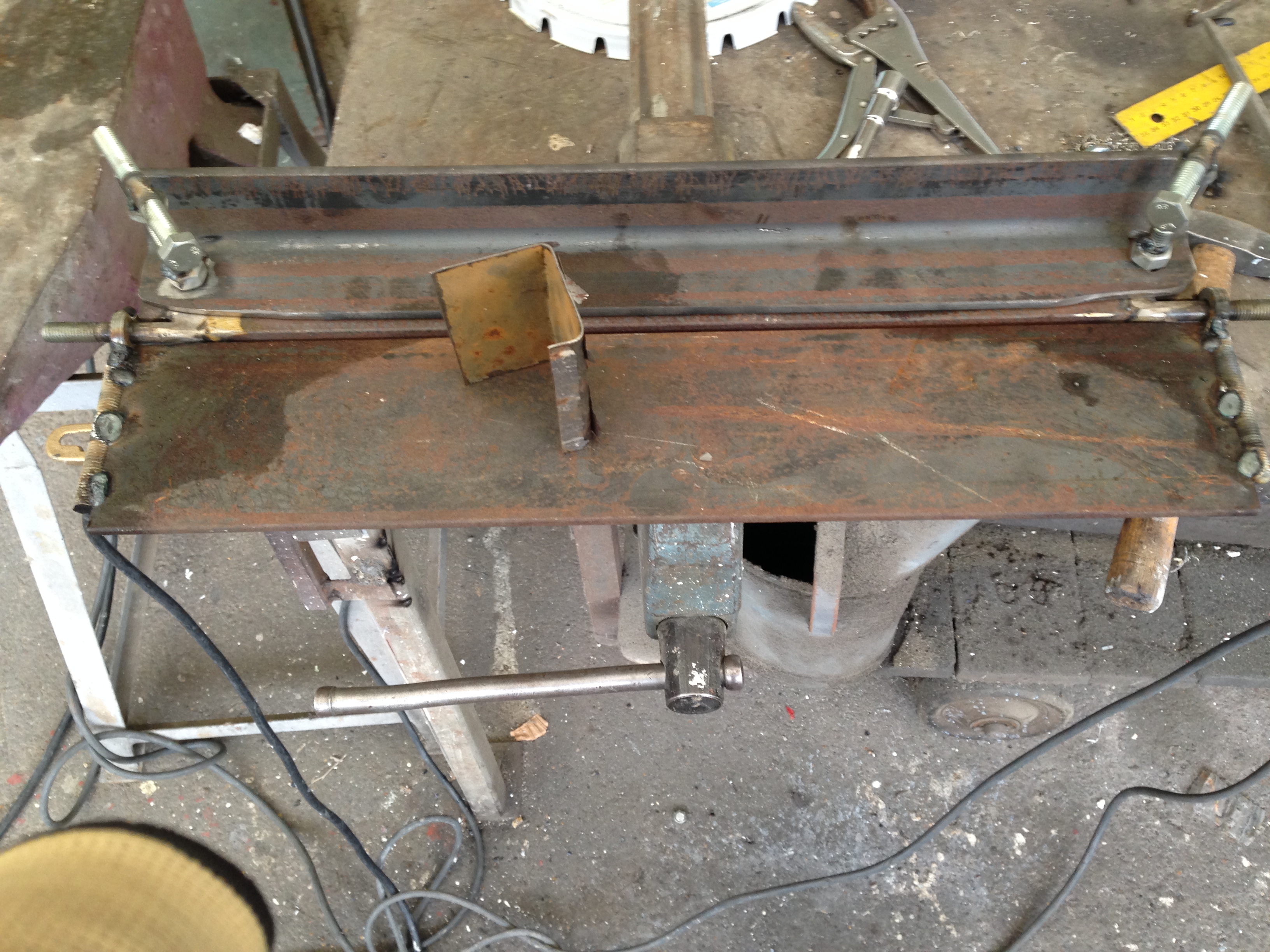

En attendant les toles et pour réparer des trucs simple, je me suis fabriqué une petite plieuse a métal
IMG_2910.JPG [ 2.24 Mio | Vu 2438 fois ]

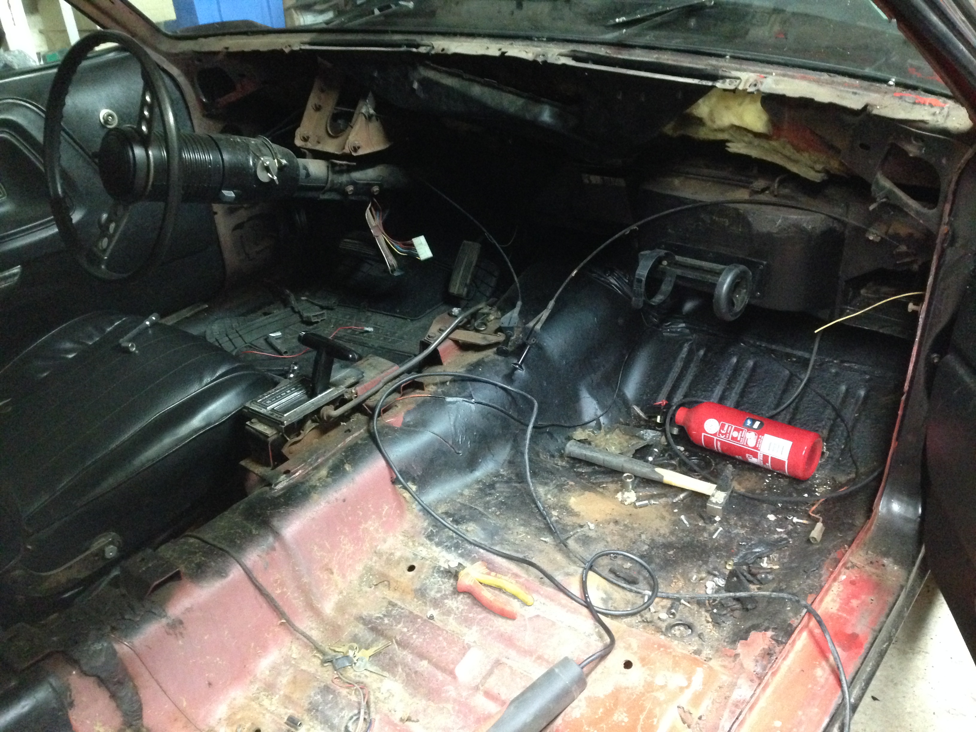

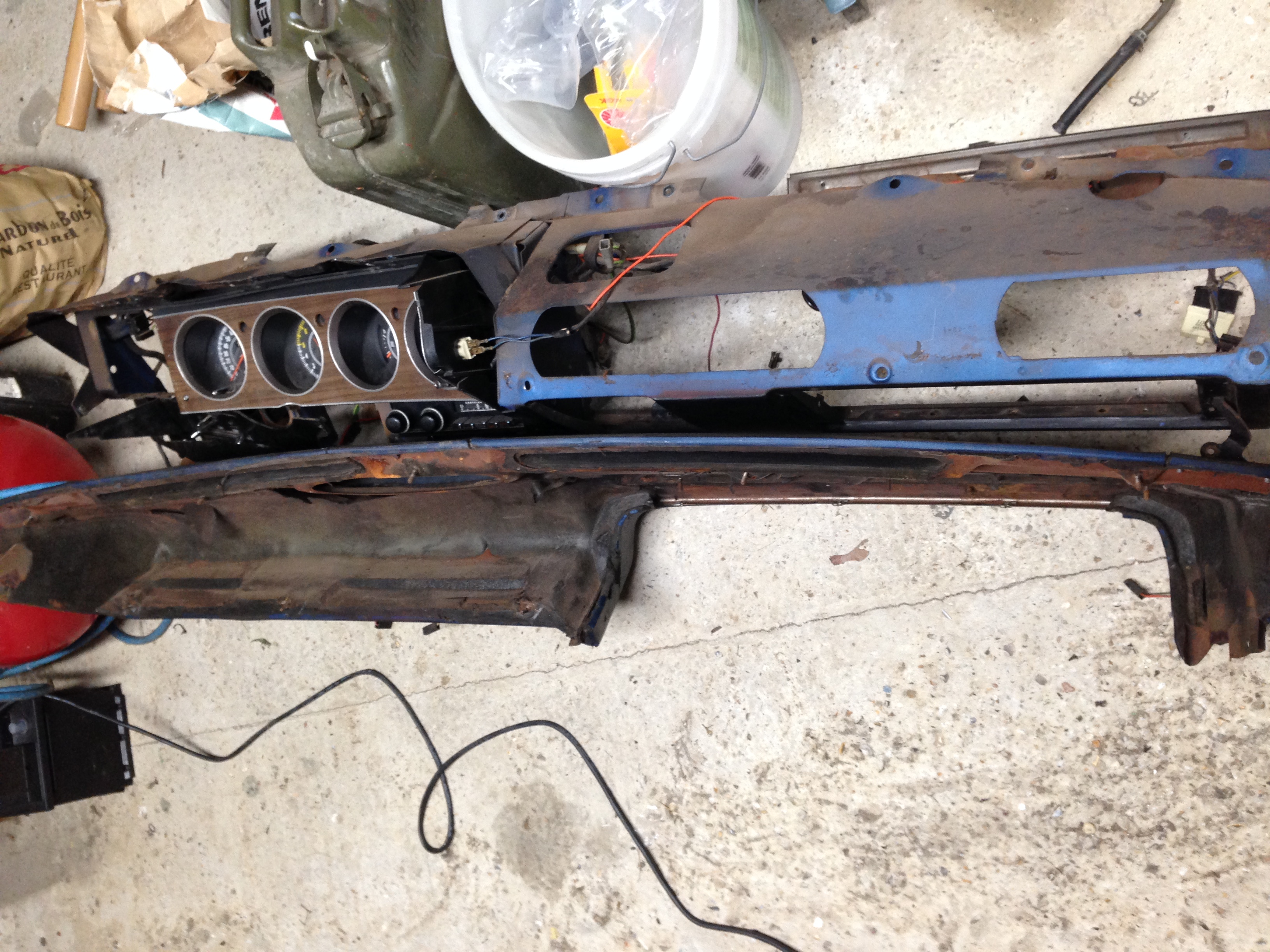

Aujourd'hui point de non retour plus de tableau de bord !!
IMG_2919.JPG [ 1.46 Mio | Vu 2409 fois ]
IMG_2920.JPG [ 2.28 Mio | Vu 2409 fois ]
 Sujet du message: Re: Restauration challenger 73
MessagePosté: Sam Nov 12, 2016 6:22 pm
ben tes planchés ont lair pas mal
MessagePosté: Sam Nov 12, 2016 6:31 pm
Messages: 246
Localisation: BERNAY
C est vrai, la tôle passager n a qu'un petit trou, je fini de démonté et après je jouerai de la meuleuse pour voir ce qu'il en est.

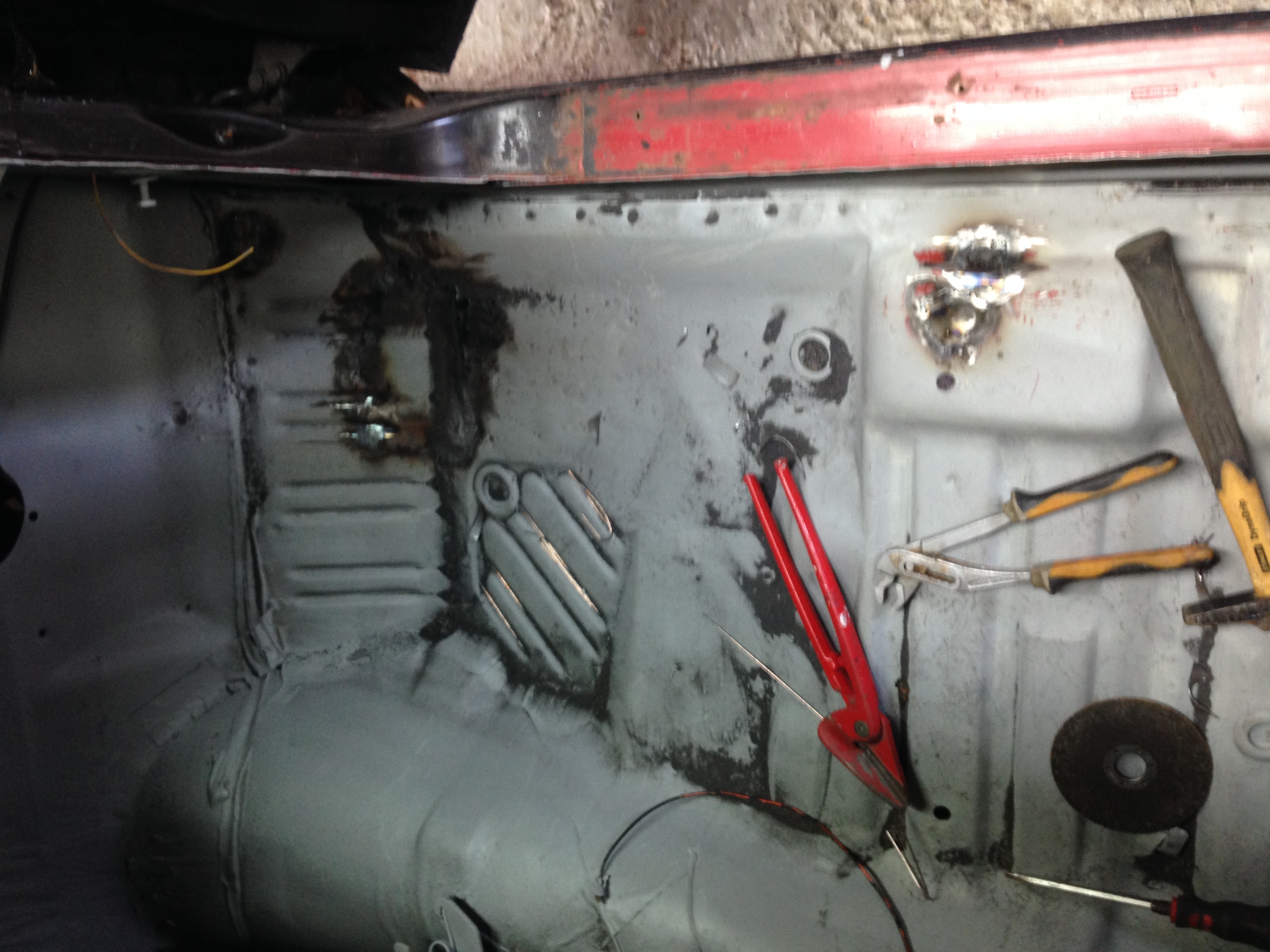

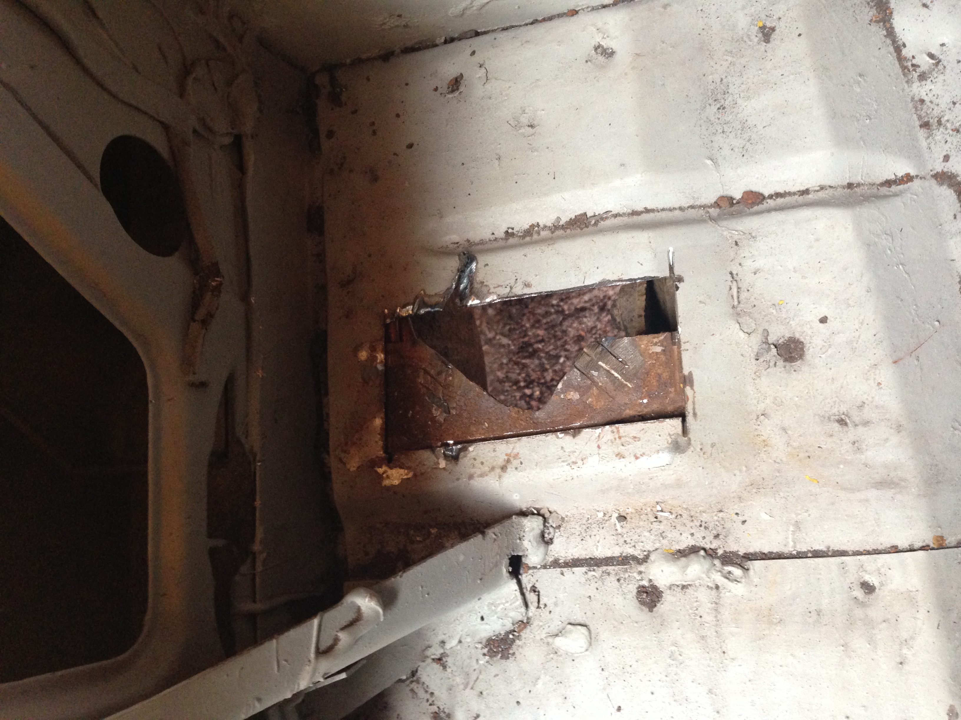

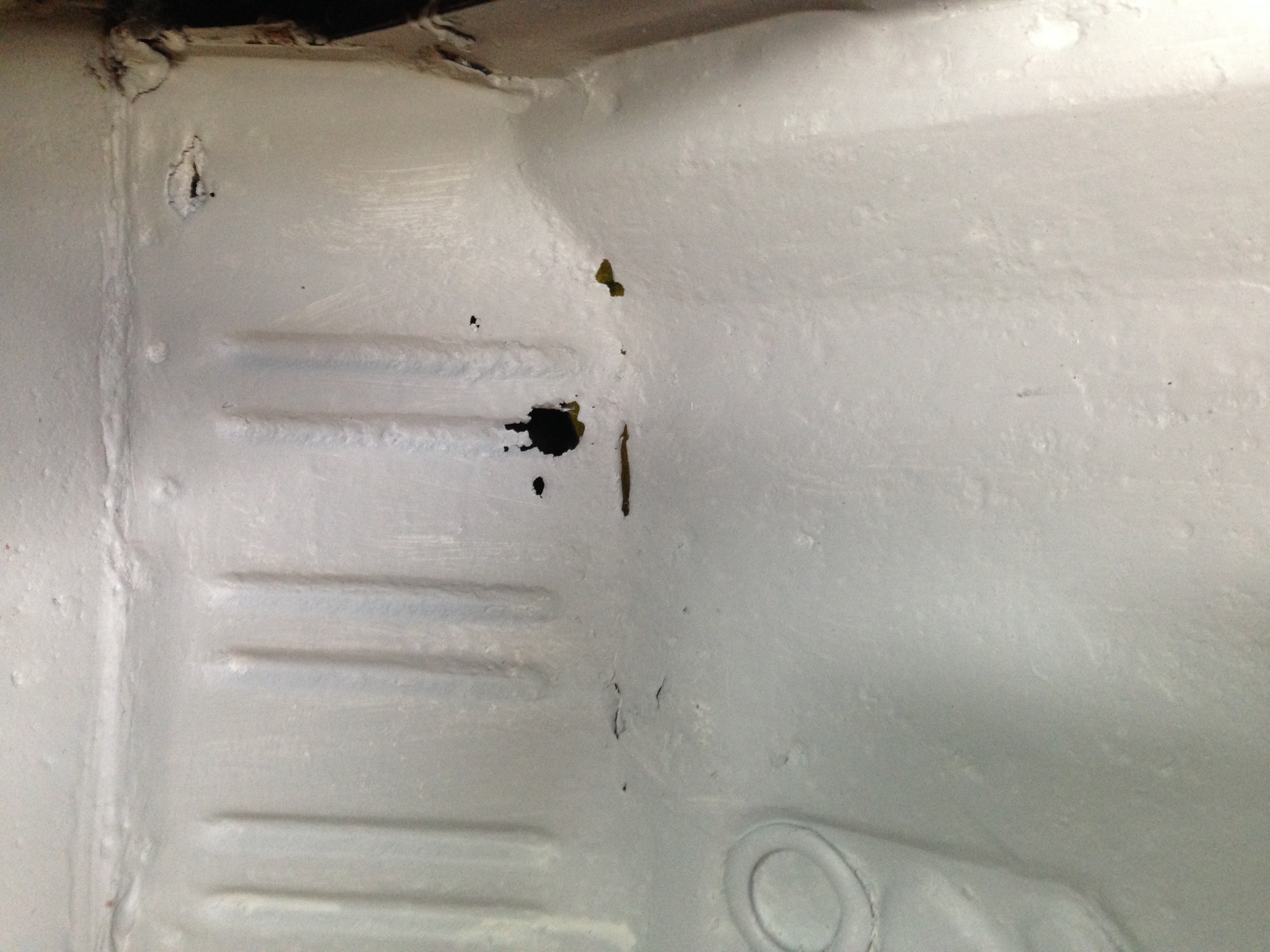

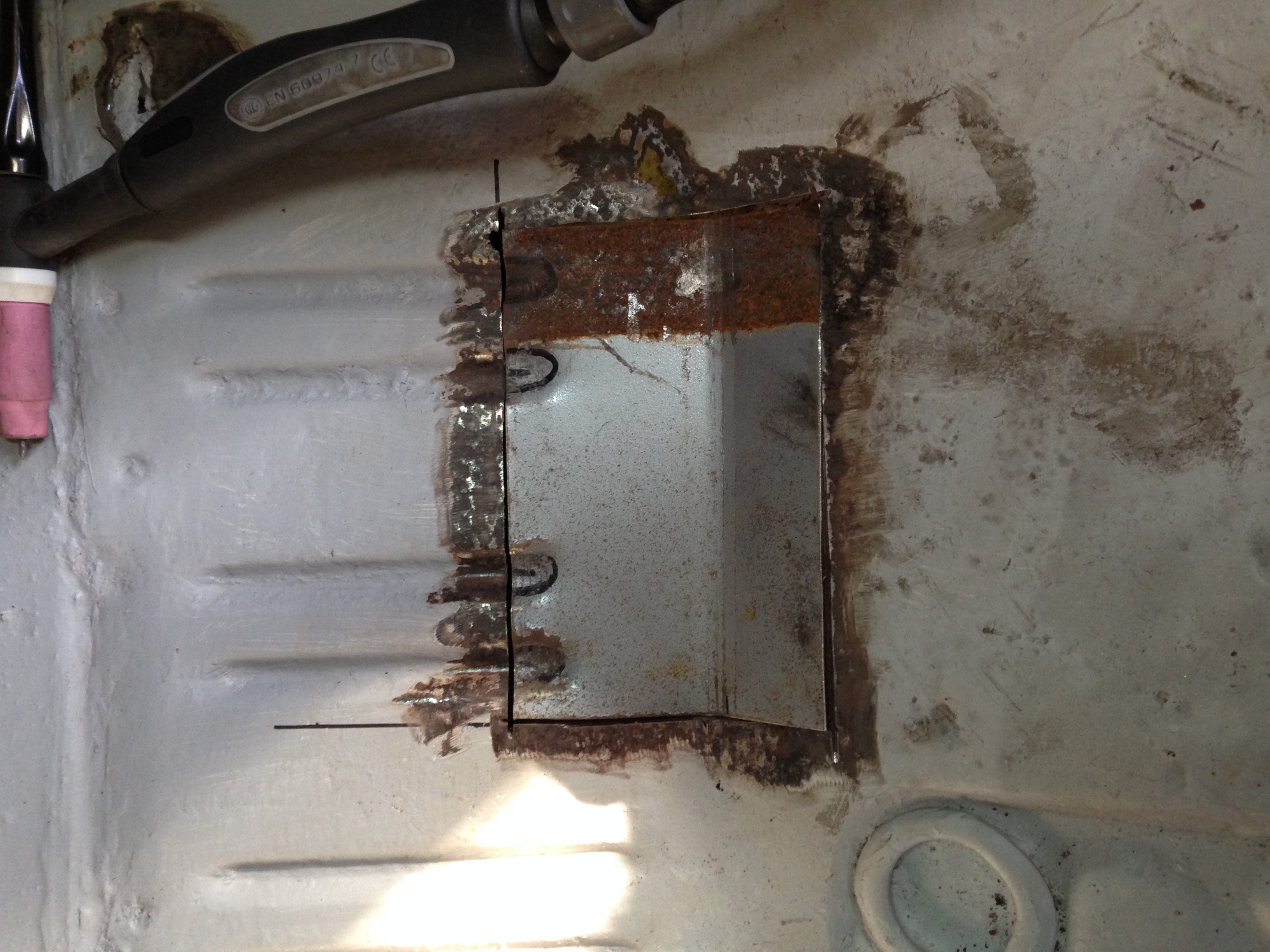

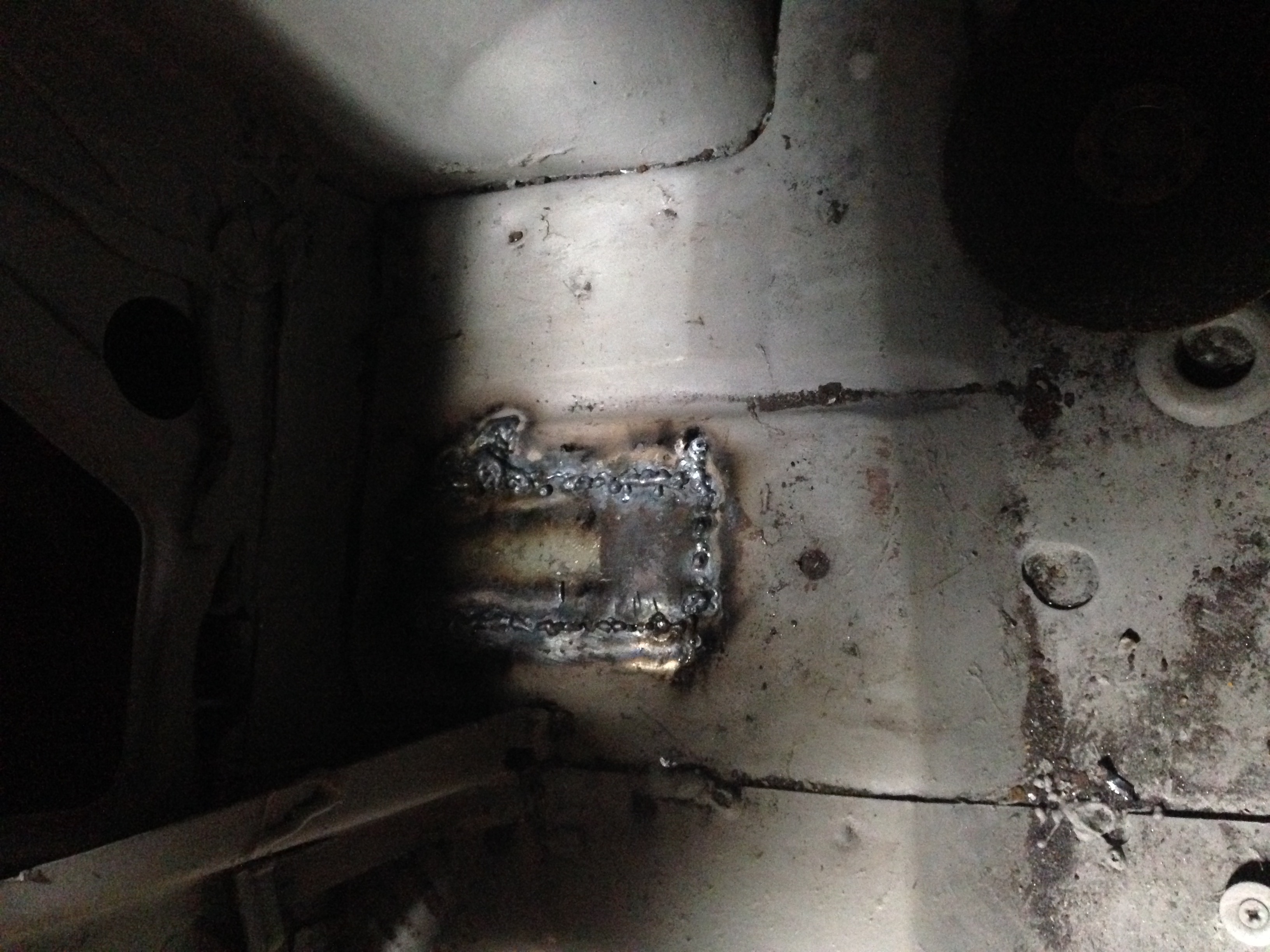

Je profites des congés pour souder sur la bête
IMG_2977.JPG [ 1.21 Mio | Vu 2334 fois ]
IMG_2975.JPG [ 2.16 Mio | Vu 2334 fois ]
IMG_2971.JPG [ 1.96 Mio | Vu 2334 fois ]
IMG_2973.JPG [ 1.88 Mio | Vu 2334 fois ]
IMG_2974.JPG [ 1.65 Mio | Vu 2334 fois ]
MessagePosté: Mer Déc 28, 2016 6:28 pm
Entre nous quand on voit tes planchers et qu'au début du topic tu disais "côté conducteur mort, côté passager mort aussi" je pense que c'était sous le coup de l'énervement non ? Ca me parait pas si mal.. Même la traverse derrière ton pare choc on est nombreux a avoir eu bien pire :D
Modifié en dernier par Filex le Mer Déc 28, 2016 11:10 pm, modifié 1 fois.
MessagePosté: Mer Déc 28, 2016 8:05 pm
bah oui tes planchers ne nécessitent pas l'achat de plancher complet, des patchs font l'affaire :wink:
MessagePosté: Mer Déc 28, 2016 8:20 pm
Très propre tes réparations ! Tu as même recréé la fin des tunnels sur ton patch, chapeau !
+1!
Joli patch! C'est reparti pour un tour!
MessagePosté: Mer Déc 28, 2016 10:50 pm
Messages: 246
J ai enlevé 1 seau de 15L de merdouille sous la peinture surtout le mastic de protection de jonction de tôle, que je prenais pour de la réparation a 2 balles.
C est vrai que dans l ensemble c est plutôt propre, demain je m attaque au coffre. Le pire est avenir, le longeron gauche mort d un bout a l autre, je me demande comment la barre de torsion supporte le poids de la caisse.
MessagePosté: Mer Déc 28, 2016 11:10 pm
A voir si tu peux faire patch par patch ou si tu y fous un autre longeron complet. AMD en fait pour 470$.
Envoi nous donc une photo qu'on juge un peu :wink:
