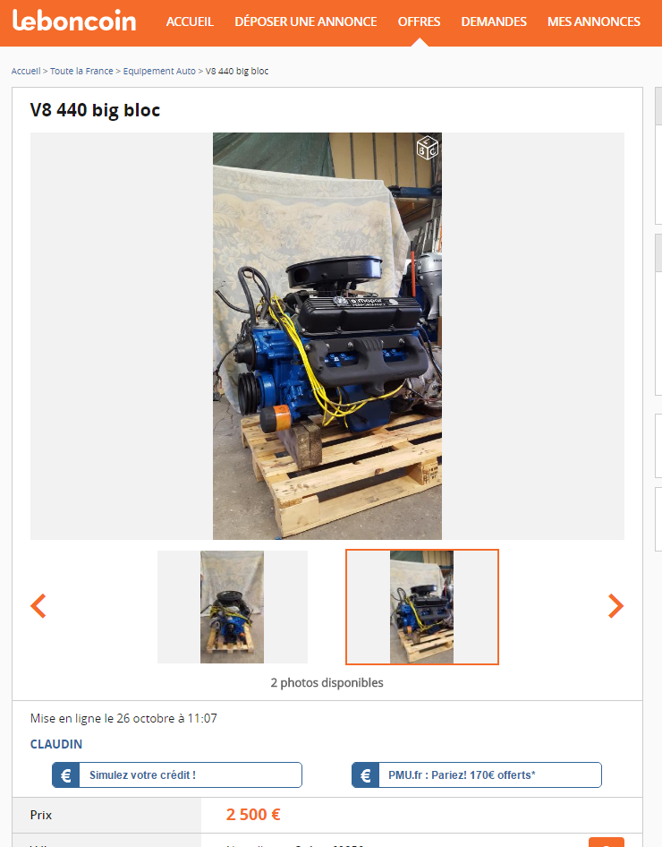

Tiens! Dans le genre "rigolo" ya ça en ce moment sur le Coincoin:
Capture 440 LBC.PNG [ 398.34 Kio | Vu 3267 fois ]

salut et bienvenu chez les fou.
Pour le 440 sur coincoin que charger976 n'a pas les bon collecteur d'echappement pour E-Body
je pense que c'est un bloc de C-Body et donc sa passe pas dans la Chally.
Si tu veux le bon bloc 440 il doit y avoir la lettre F frappée sur le haut du bloc, qui correspond a 1970.

Tout les bloc de 440 sont identiques ! Les carters pouvaient être différent ainsi que les collecteur (selon les années) mais ça m'étonnerait que ceux-la ne passe pas dans une E body

Et pour le BB sur le coincoin, ce qui est marrant aussi c'est comme le prix baisse chaque semaine. Encore un deux semaines et ce sera bon pour l'acheter :)

Pour ce qui est des collecteurs: je suis d'accord avec carbu.... ils proviennent d'un truck ou d'un motorhome et ne se montent pas dans une E-Body. :wink:

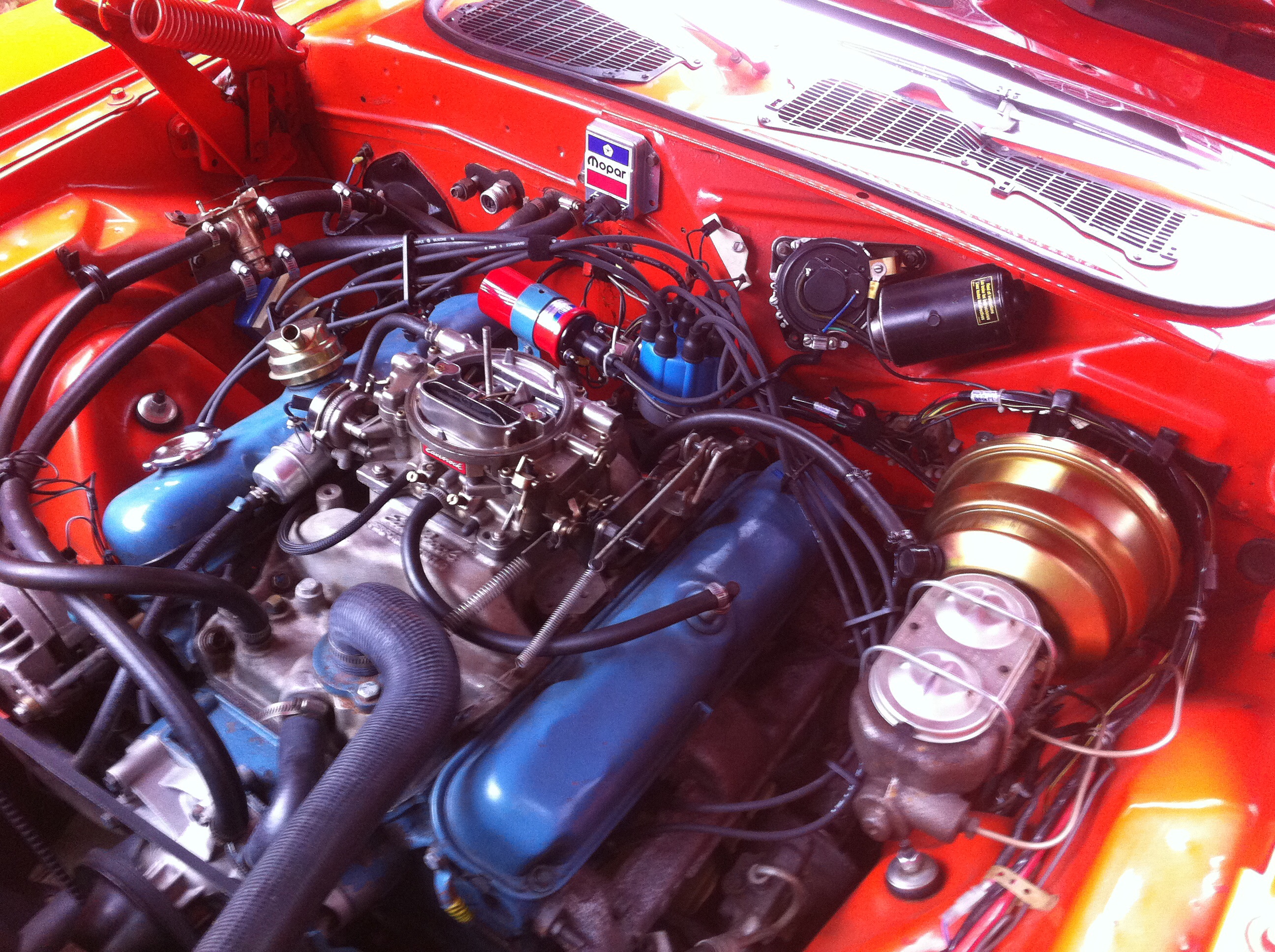

Hello les coupains !!!!! :greetings-waveyellow:
Vous êtes sur pour les collecteurs du 440 a vendre sur le coin coin ?!
Dans ma Chally de 72' , j'ai les même il me semble !!!!! :think:
image.jpg [ 1.92 Mio | Vu 3181 fois ]

MessagePosté: Jeu Nov 10, 2016 7:26 pm
Alors pour le coup... je crois pas que tu puisse avoir les même collecteurs d'échappement.... tu a un Small block et on parle d'un big block. :)
Et oui je suis assez sur: c'est un collecteur de truck et le collecteur coté conducteur interfère avec le boitier de direction.

non je pense que ce soit les mêmes pas toi tu as un small block :whistle: :whistle: :whistle: et comme dit makss je pense à des collecteurs de trucks :whistle: :whistle:

Effectivement c'est un small block qui trône sous mon capot et pas (encore) un big block. :shock:
Autant pour moi. :whistle:

Il est déjà bien équipé ton 318, tu as fait quoi dessus ?
