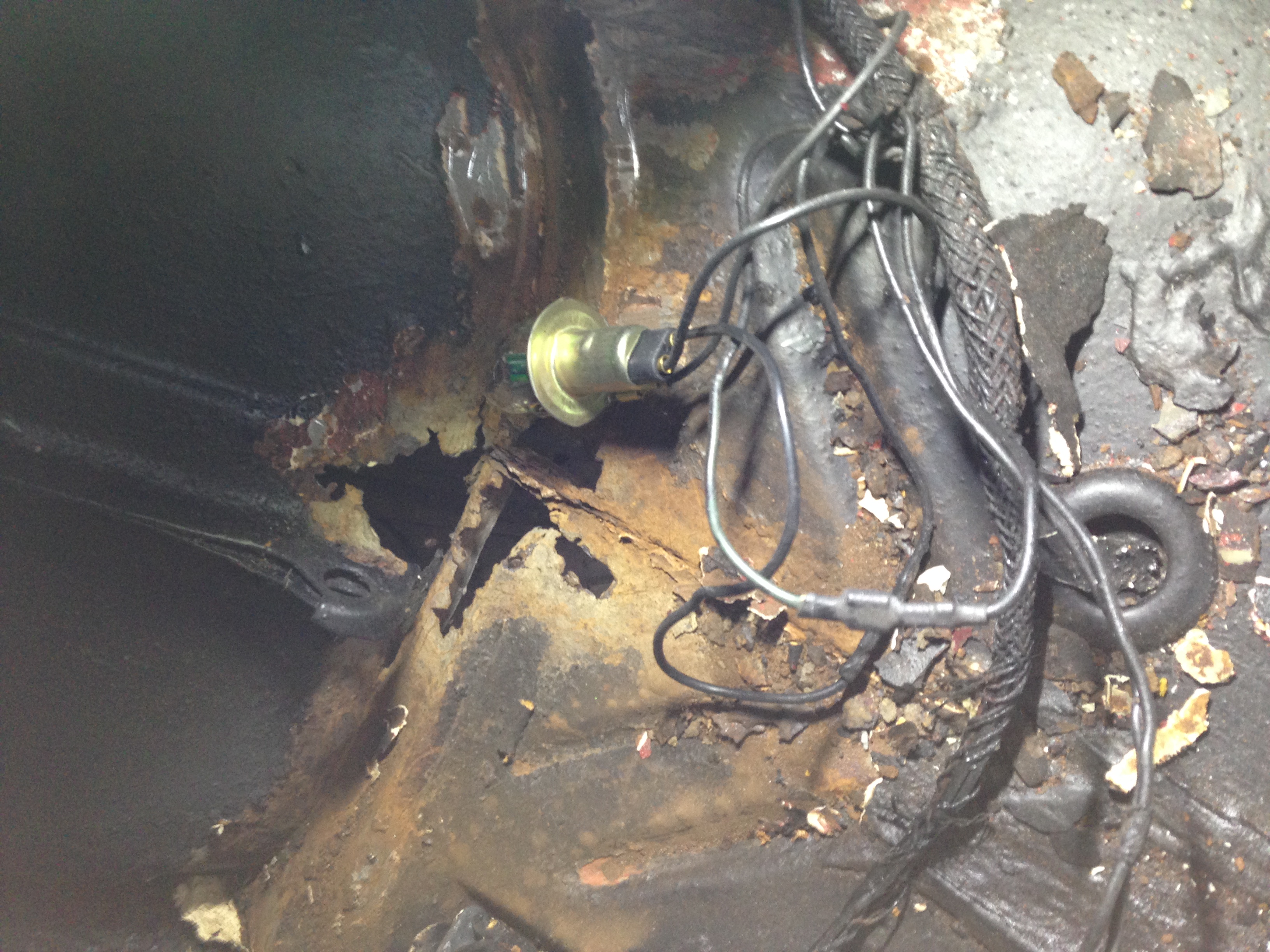

Salut a tous,apres des mois a constater de son etat,je m'y mets. Alors on commence!!!
Voici quelques photos de se que l on peux trouver sous du camouflage
Commentaire: Trou passage de roues

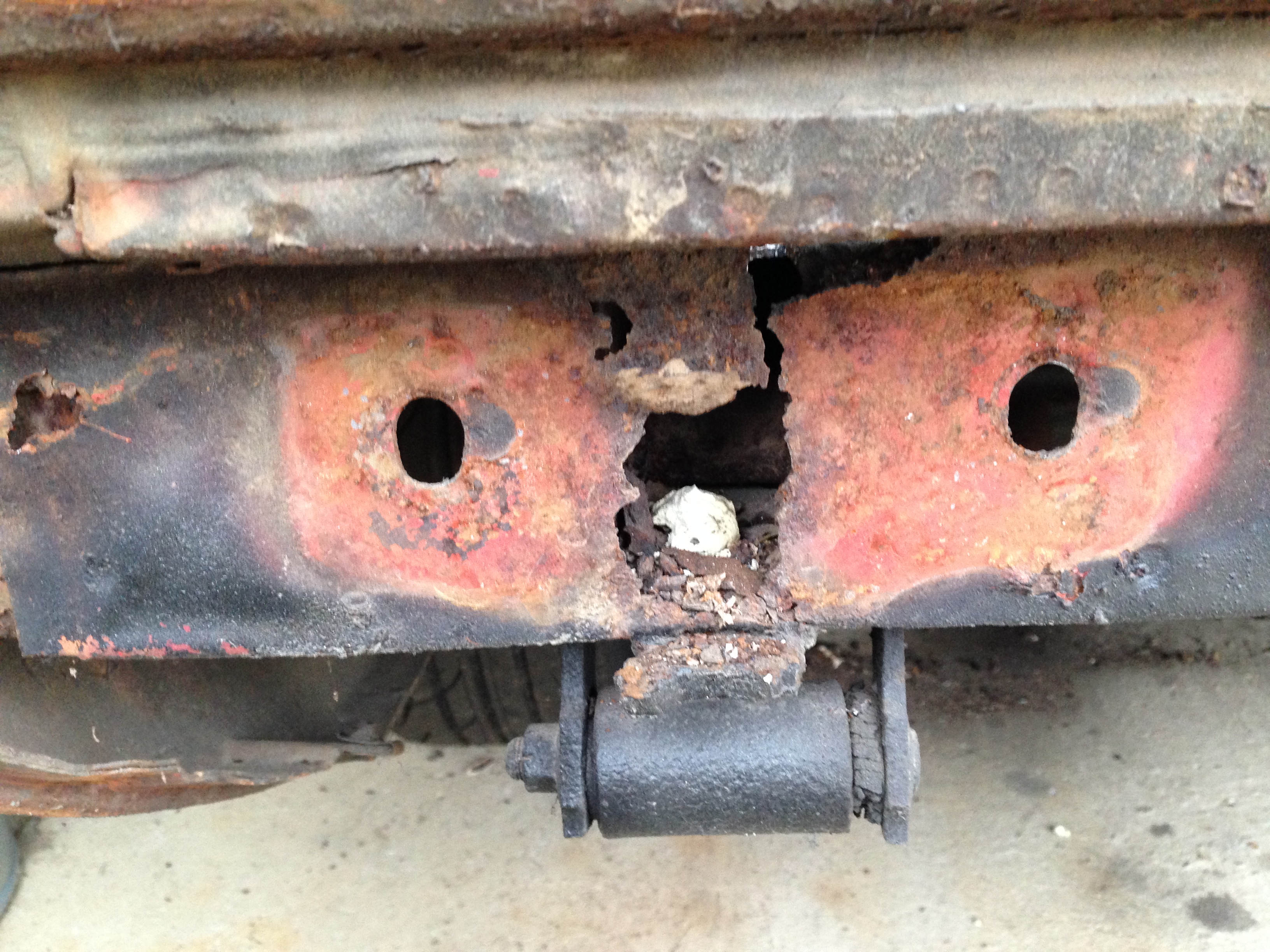

Commentaire: Traverse percé
IMG_2903.JPG [ 2.51 Mio | Vu 5752 fois ]

Résultat de la journée: longeron arrière gauche mort, longeron arrière droit bon mais transperce la traverse arrière, passage de roues droite et gauche percés, plancher conducteur mort, passager mort, plancher central droite gauche mort, bravo à l' ancien proprio pour tout ces dons de camouflages !!!
Mais c' est pas grave j ai un bon mig !!!

Courage seb d'autre ici sont passés tout comme toi par cette étape et leurs caisses sont maintenant sublimes. Certes ça fou les boulles mais elle vaut le coup d'être sauvée. Encore une fois tu peux compter sur le moc pour t'aider à concrétiser cette resto avec bon plans et surtout conseils. Courage
