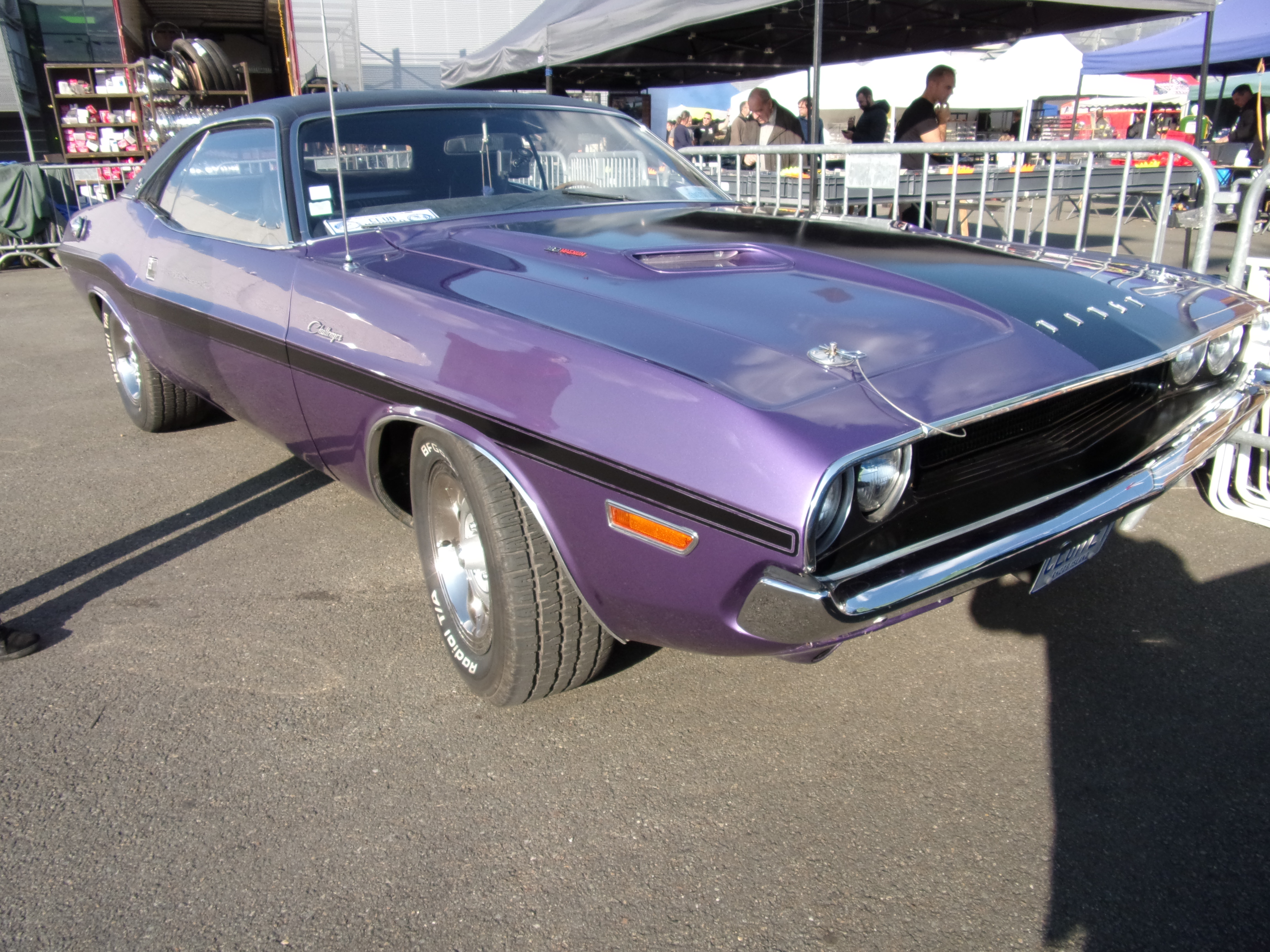

bonjour , comme certains le savent , j ai acheté l ancienne chally de mario, trés belle auto , mais avec un défaut chiant sur les long trajets
ELLE VIBRE ET EST TRES BRUYANTE
premiere séquence vers 90 km/h n qui s atténue vers 110km-h , et qui revient vers 120-130km
le volant ne vibre pas , la voiture ne tremble pas , le levier vibre légérement
voila le constat , a savoir qu au bout de 200km , j en ai mal a la téte !
-jantes neuves et équilibrées
je compte dans un premier temps faire équilibré l arbre, et mettre un additif anti bruit dans la boite et le pont ( rigolez pas je l ai fait sur ma mustang et c'est mieux ! ) , sinon, d autres pistes ?
