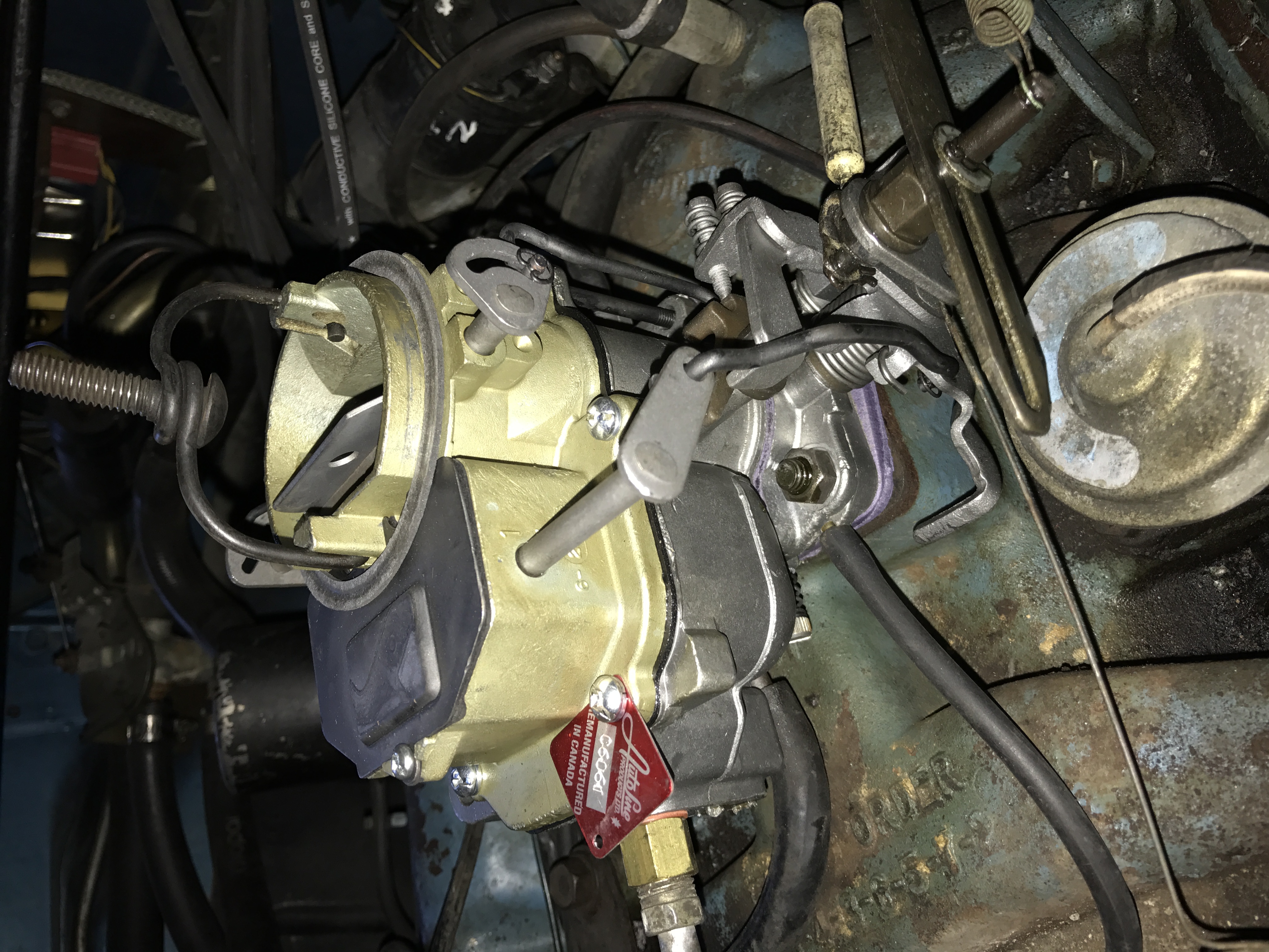

MessagePosté: Mer Oct 05, 2016 5:20 pm
Messages: 507
Localisation: Ardennes 08
Désolé mais comment vérifie t'on le niveau de cuve sur se carbu?
Merci

MessagePosté: Mer Oct 05, 2016 7:31 pm
Oulà...avant de toucher à tous les réglages de ton carbu, tes symptômes ressemblent plus à un allumage qui commence sérieusement à chier ses tripes...si c'est un allumage électronique, commence par regarder ton boîtier d'allumage (toujours en avoir un d'avance) , sinon, rupteur condensateur...
Autre chose, toucher les vis de réglage de richesse n'influe absolument pas sur le comportement en charge d'un moteur, les vis règlent la richesse du circuit de ralenti...moi j'dis ça...
Vérifie aussi les masses du boitier d'allumage, ça déconne souvent de ce coté, on a eu la cas y'a pas si longtemps sur un van...
