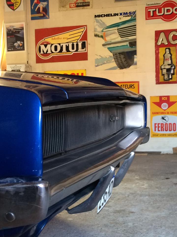

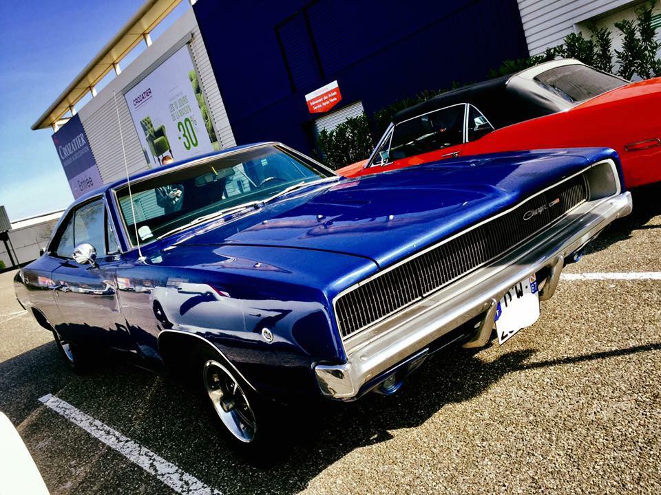

quelques photos recentes
trains refaits, amortisseurs refaits, freins à disques à l'avant, carbu neuf, ça roule enfin :D :D :D
IMG_1602.JPG [ 1.93 Mio | Vu 4023 fois ]
14479767_10209315716482544_3035564235057072778_n.jpg [ 77.84 Kio | Vu 4023 fois ]
14390879_10209315716802552_6990144588119280996_n.jpg [ 88.76 Kio | Vu 4023 fois ]

Vraiment superbe , elle est au top !!!!! :clap:
 Sujet du message: Re: choix charger
MessagePosté: Mar Oct 04, 2016 2:20 pm
bella voitura :mrgreen: vas y mon gars roule et fait bonne route 8)
MessagePosté: Mar Oct 04, 2016 2:24 pm
magnifique est profite de la bete
MessagePosté: Mar Oct 04, 2016 2:34 pm
Messages: 368
Très jolie cette charger! J'adore l'arrière des 68. :clap:
MessagePosté: Mar Oct 04, 2016 4:24 pm
Ta un petit bijoux,profites en bien. :clap:
