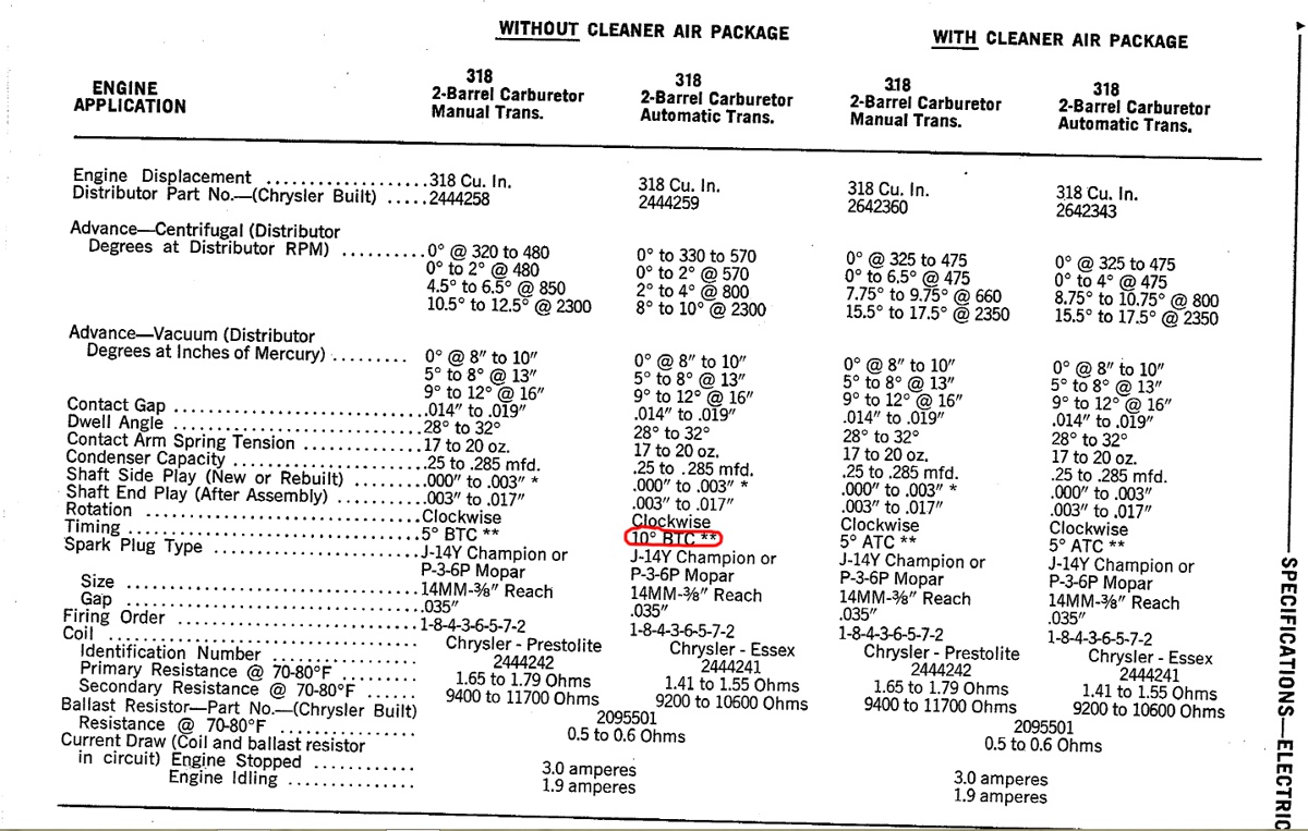

La suite des opérations décrites est correcte sauf qu'il faut que tu mettes ce qu'indique le manuel, voire plus, tout dépend avec quelle essence tu roules ? Sur un shop manual 66 Plymouth je vois que le 318 nécessite 10° si BA et 5° en boîte méca. Pour moi je mettrai en effet 10° (BA ou BM) voire 12 à 14° si tu roules au 98.
