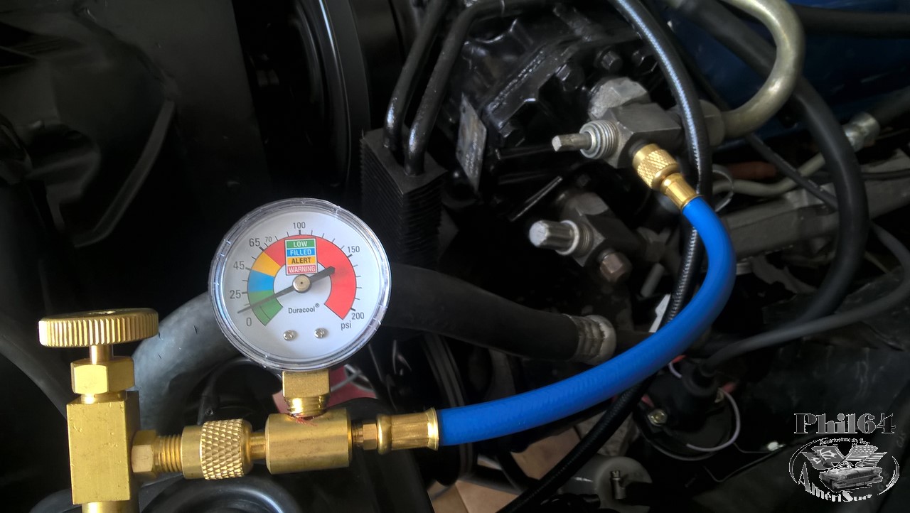

Messages: 2504
Voilà ce que j'avais comme pression résiduelle dans le circuit avant remplissage.
WP_20160705_14_16_57_Pro [fili1280].jpg [ 199.64 Kio | Vu 2272 fois ]
Et la température à laquelle je suis descendu après la charge au Duracool (mais celà n'est arrivé qu'une fois, ensuite je stabilise plutôt vers 4-7°) en essayant presque 35° dans la voiture, idem dehors.
WP_20160709_16_00_43_Pro [fili1280].jpg [ 300.49 Kio | Vu 2272 fois ]

Bon voilà, test de charge fait ce samedi matin, bah en fait, même pas
besoin de faire de test, on n'a juste enlevé le capuchon et appuyé sur l'aiguille.......
Et aucun gaz, ma clim est vide de chez vide, pour s'en assurer, on n'a desserré et
viré un écrou d'une durite, et quedalle, soit elle a été vidée, soit y'a une sacré fuite.
