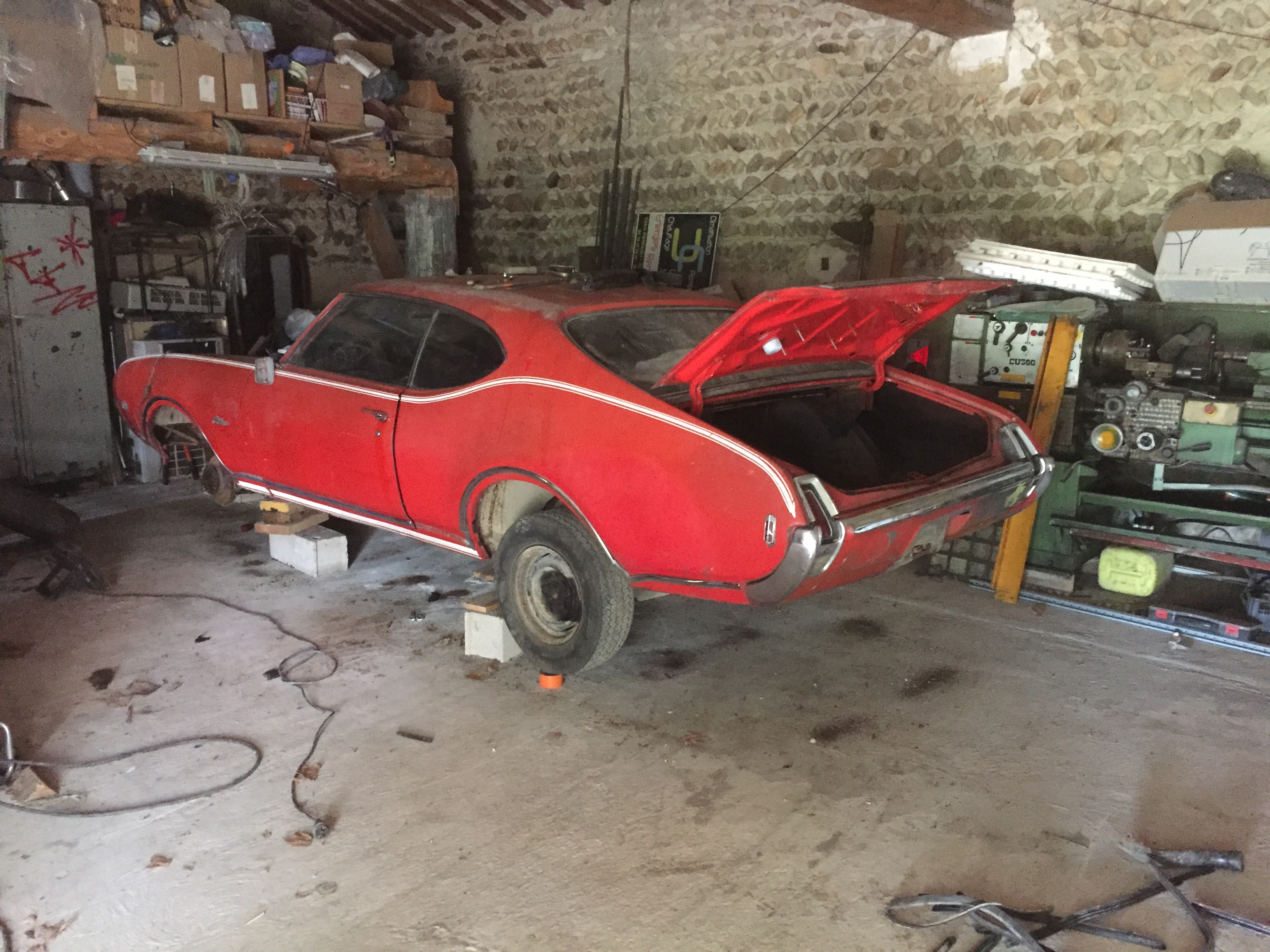

voila elle est dans sont garage sur cale pour un petit moment
