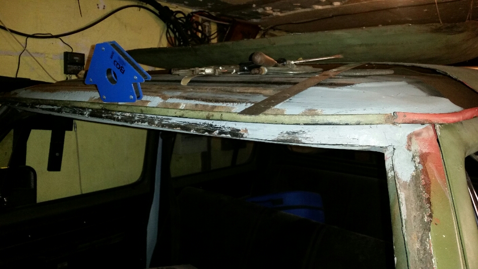

Commentaire: Préparation du côté gauche (pas attaqué par la rouille )

Commentaire: Pose de la nouvelle gouttière (récupérée sur l ancienne cabine )

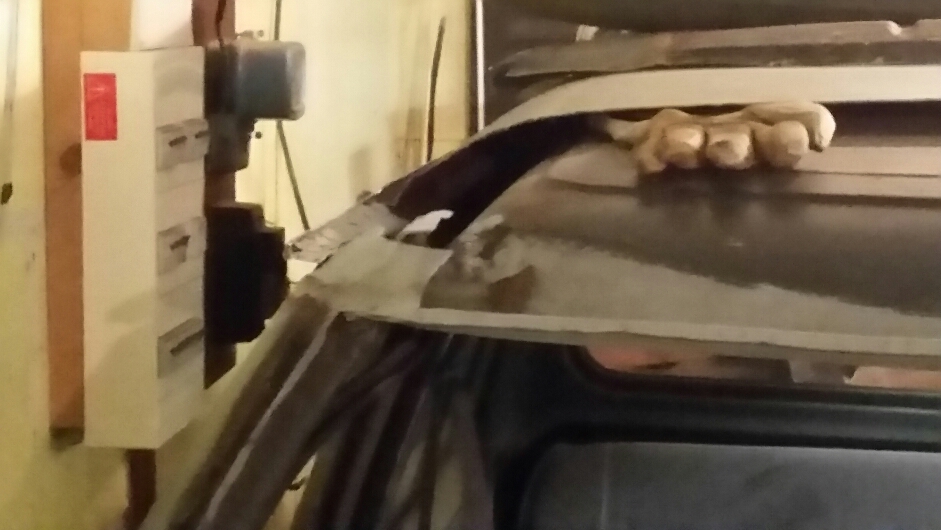

Puis la mise en forme (rien que pour ça ça m'a pris l'après midi ) et la pose du renfort de toit
Commentaire: Présentation et soudure côté gauche
2017-01-09 10.13.02.jpg [ 315.93 Kio | Vu 1268 fois ]

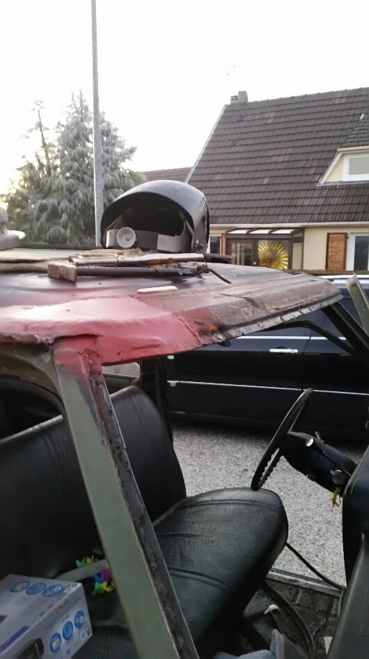

Commentaire: Soudure côté droit
2017-01-09 10.13.28.jpg [ 356.71 Kio | Vu 1268 fois ]

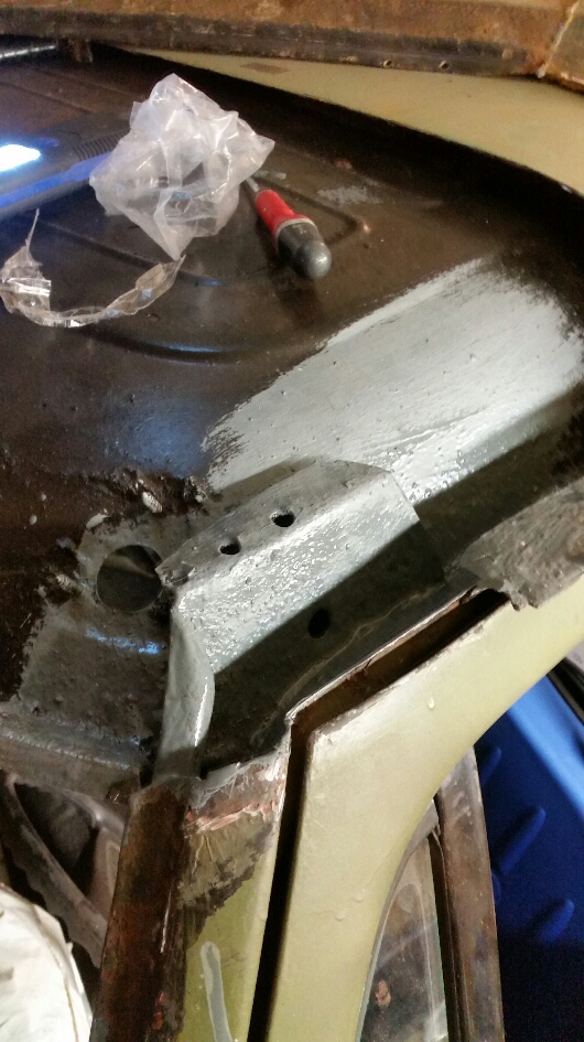

Commentaire: Soudure du renfort sur les montants de pare brise (ça ne l'est pas d'origine et c'est à cause de ça,en partie (plus les gouttières ) que le cancer s'installe )
2017-01-09 10.14.08.jpg [ 1.25 Mio | Vu 1268 fois ]

Bon je sais les soudures ne sont pas parfaites et les gouttières penchent (ça sera réglé )
Mais un peu d'indulgence puisque je le rappelle, il s'agit de ma première restauration automobile et surtout de mon baptême du tig puisqu'auparavant je soudais à l'arc inverter car je n'avais qu'à faire des cadres de moto....
Là le travail est bien plaisant mais très long (2 jours complets pour un non initié comme moi) et surtout rythmé au bien vouloir de mes 3 fils (5 ans 2 ans 2 ans) et du bien vouloir de Mme et surtout de la météo car comme on le voit je possède un garage standard donc quand je peux le sortir je le fait mais c'est pas évident donc la plupart du temps c'est inside
Donc comme beaucoup ici et comme ont dit chez moi je fais avec la pine et le couteau :D
