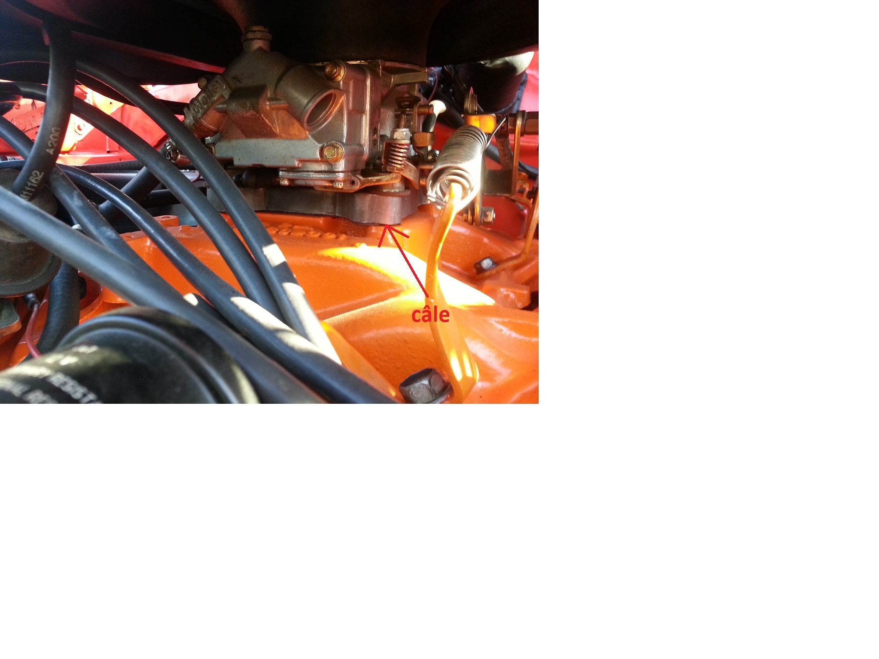

MessagePosté: Mar Juil 26, 2016 8:35 pm
la mienne
câle.jpg [ 304.26 Kio | Vu 3587 fois ]

Prends la cale la plus fine possible. Parce qu'un holley est plus haut qu'un edelbrock. Et tu risques de te retrouver avec le filtre à air qui tape sur le capot.

Ah oui, je confirme ce que dit Raf, le holley ne passera pas sur ta pipe d'origine. Il faut une cale d'adaptation. Et là tu ne passeras plus en hauteur ou alors tout juste. Les edelbrock ont deux perçage pour être mis sur de l'origine ou sur une pipe aftermarket.
