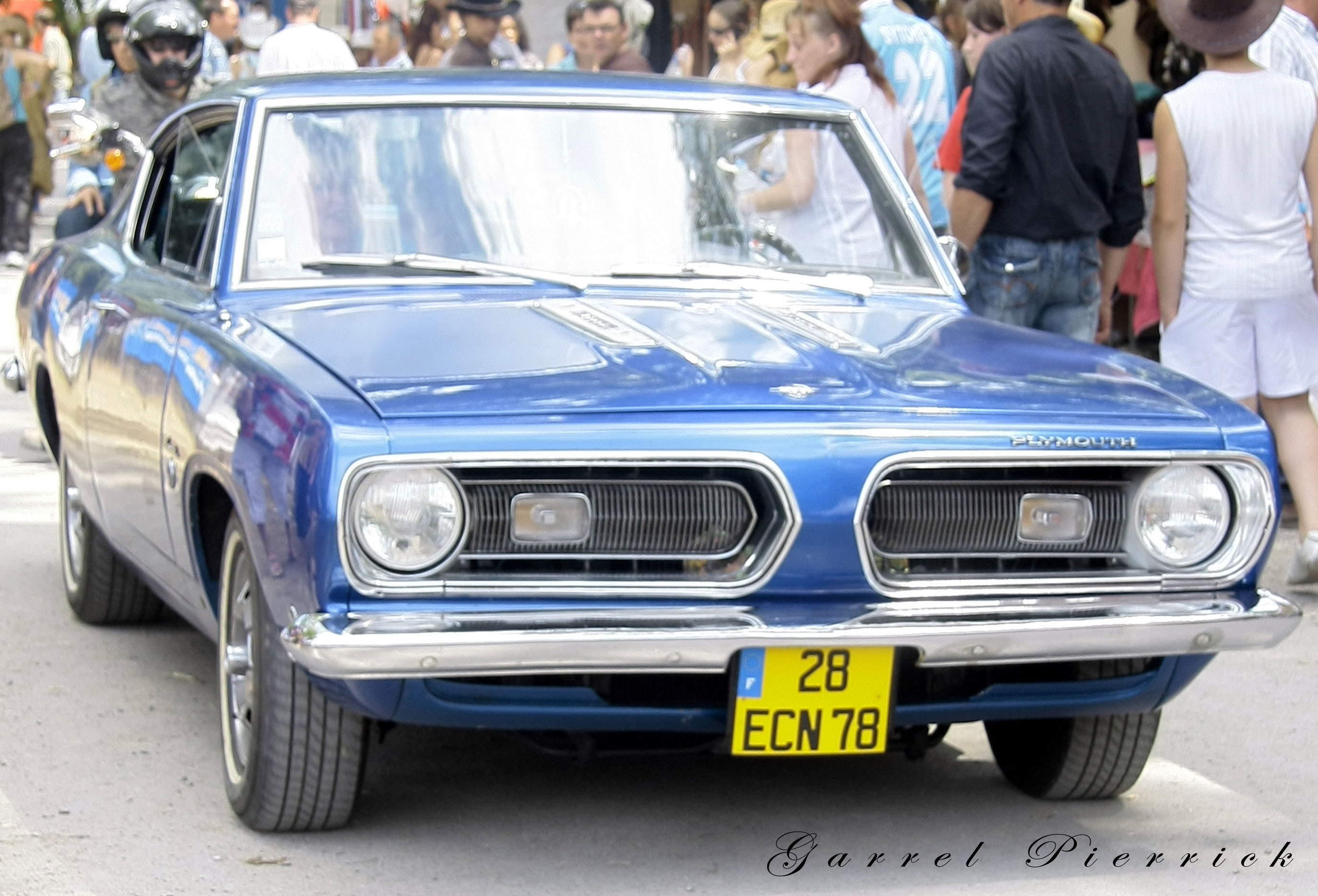

Plymouth Barracuda 1969 cg française vendue par un concessionnaire Simca de Rouen 1er mise en circulation 1968 achetée chez Sophie du RT GARAGE la voiture est stock sauf jantes ba

hou joli modèle :clap:
t'es de l'Est alors ???
MessagePosté: Ven Juil 22, 2016 7:37 pm
jolie caisse ça meriterait d'autres photos :whistle: :whistle:
