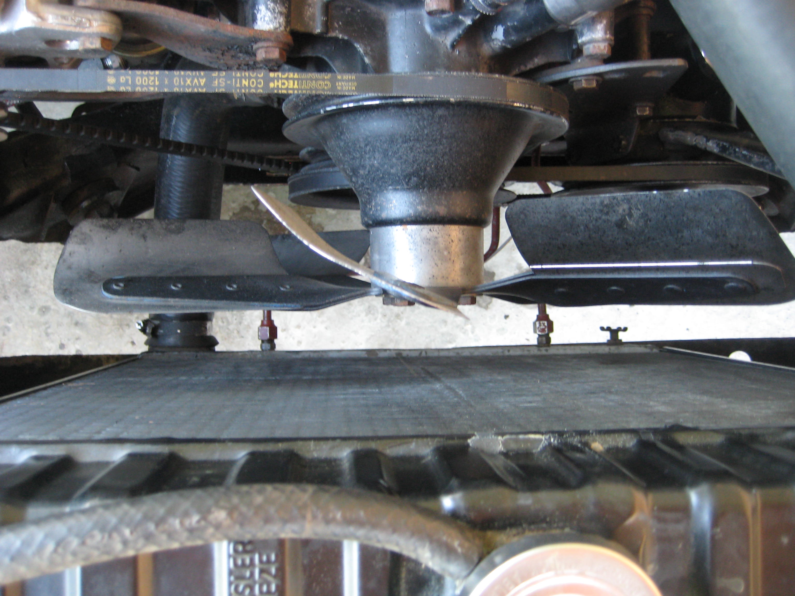

Bon avec une photo c'est mieux........
Je pense que le ventilo est d'origine.
J'ai 5 cm entre l'axe du ventilo et le radiateur ....

On dirait un flex ton ventilo
