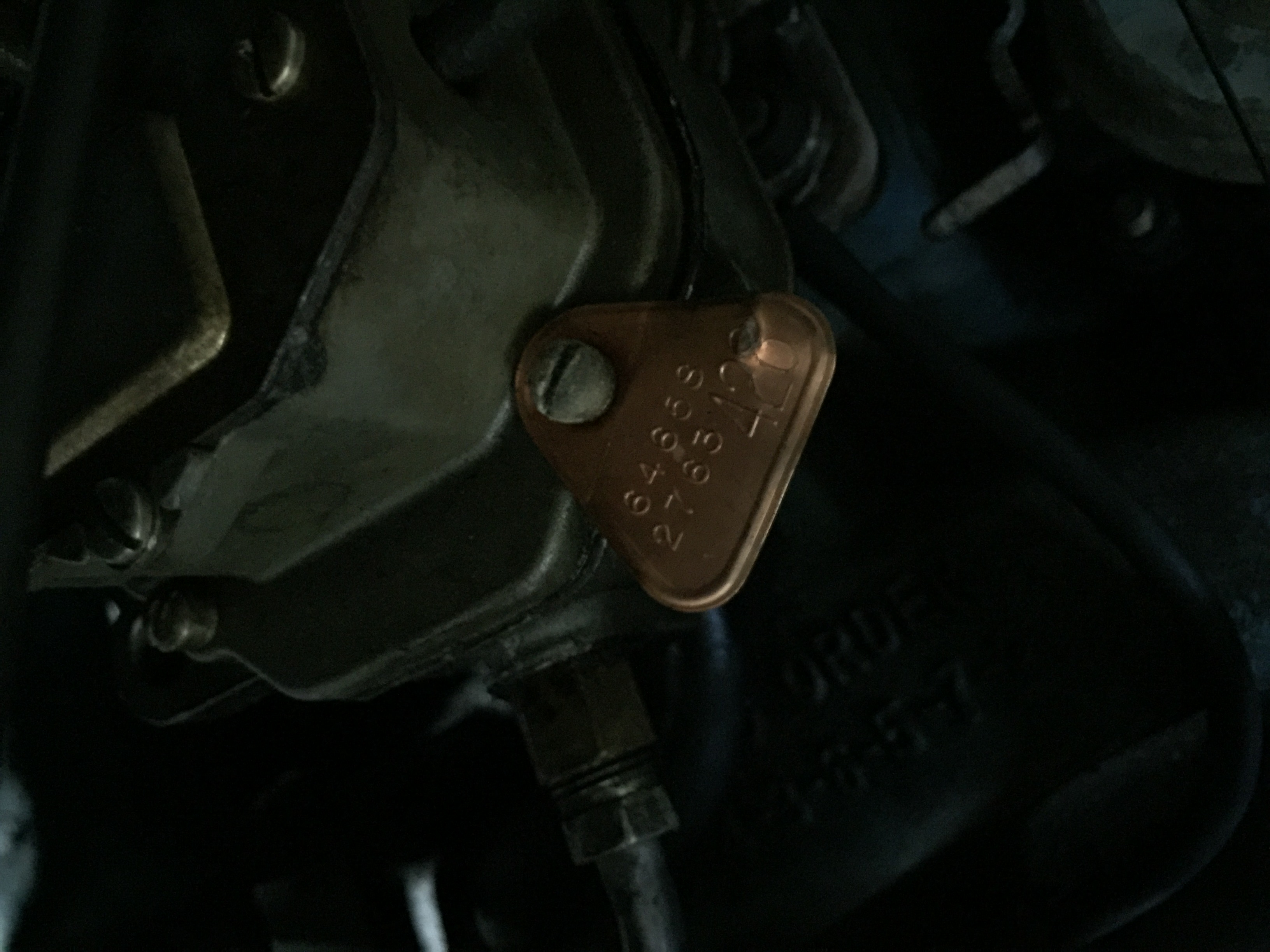

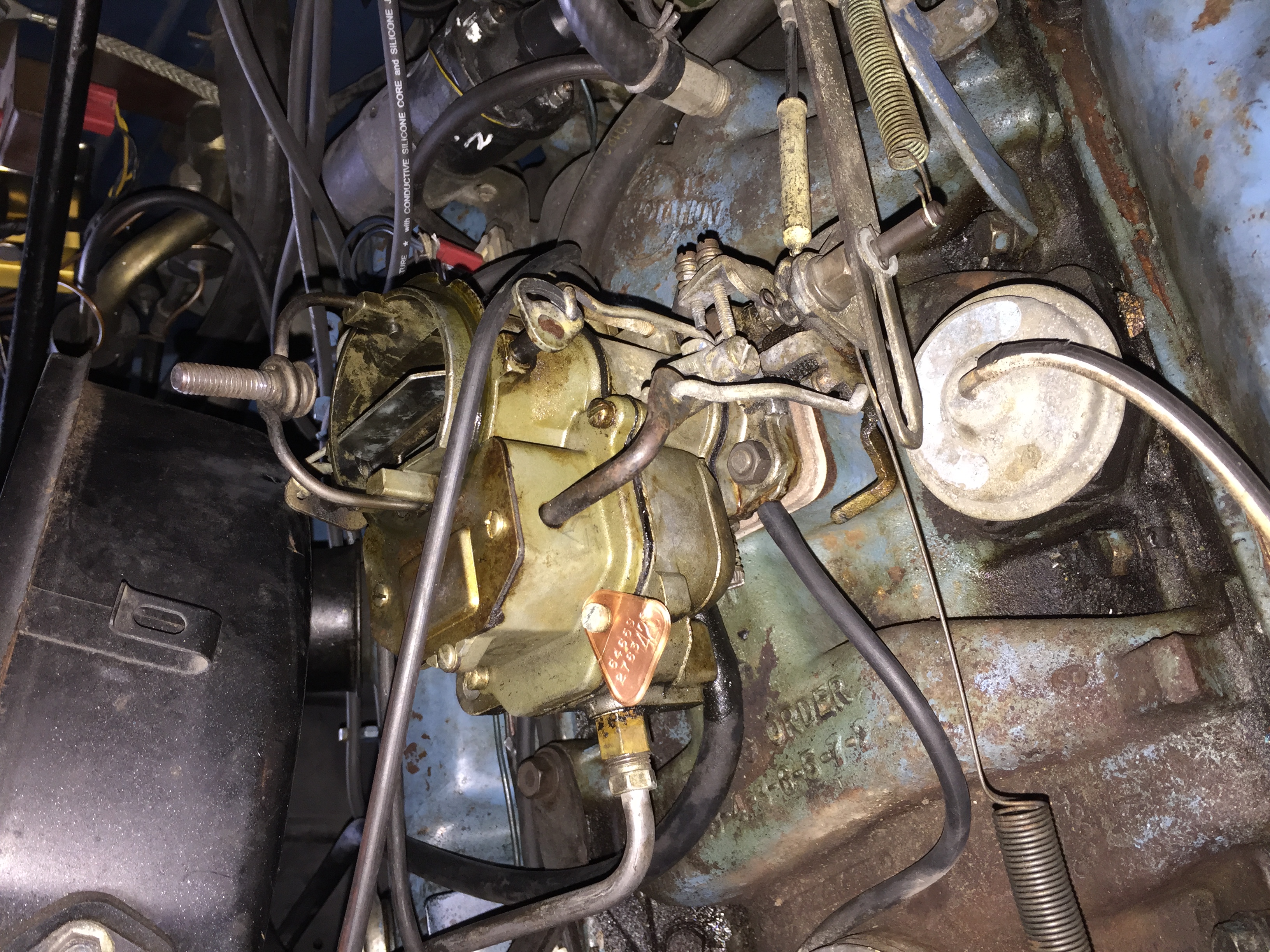

J'ai un doute pour commander mon carbu sur rockauto, je ne trouve pas les mêmes ref.
Voici les photos et les ref de mon carbu, pouvez vous m'aider à choisir le bon modèle.
Merci
Ps: 318 de 1974

C est un Carter 0-2378 si je ne me trompe pas. :wink:
http://www.ebay.fr/itm/CARTER-0-2378-REBUILT-2-BBL-CARBURETOR-FOR-DODGE-CHRYSLER-PLYMOUTH-FOR-318-CI/151780129338

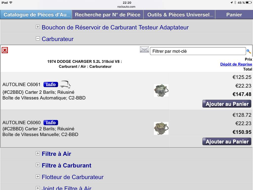

Si tu commandes chez rockauto,ils te propose deux modèles:Soit pour boite auto,soit pour boite manuel.
Fais ton choix :wink:

Merci Couda,
Mais tu pense que ce n'est pas mieux celui la, j'ai l'impression qu'il ressemble plus au miens?

Tu as raison,si ton auto est de 1974.Alors c est le c6061 qu il te faut,et comme tu dis,il ressemble plus au tiens.Après un 318 reste un 318.....Je pense pas qu il à une grosse différence entre les deux modèles. :wink:
Ce qui est sure c est que ton carbu actuel est un carter 0-2378.
