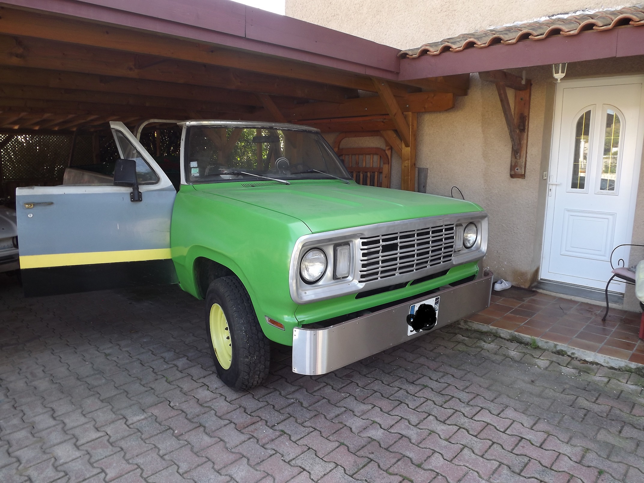

J'ai craqué pour ce qui - a l'époque - ne ressemblait pas à grand chose mais qui était accessible à mon portefeuille...un W200 en piteux état a 80km de mon domicile. Pourquoi ? Je n'en sais rien...."le coeur a sa raison que la raison ignore"...peut-être parcequ'il n'était pas loin, ou alors qu'il était mécaniquement "presque" bon, voir qu'il était en tellement mauvais état que je ne pouvais que mieux faire....allez savoir ! Quelques photos de l'état a l'achat :
Donc une belle épave en carrosserie, passée entre des mains douteuses....mais qui était en bon état mécanique ! Seulement 30000 miles ! Le moteur tournait super bien, pas de cliquetis, tenait le ralenti, équipé GPL...seule le carter de boite suintait un peu et le passage en D se faisait avec un grand a-coups mais les vitesses passaient bien..."chouette, juste une petite réparation de boite" me suis-je dis.......QUE NENI.

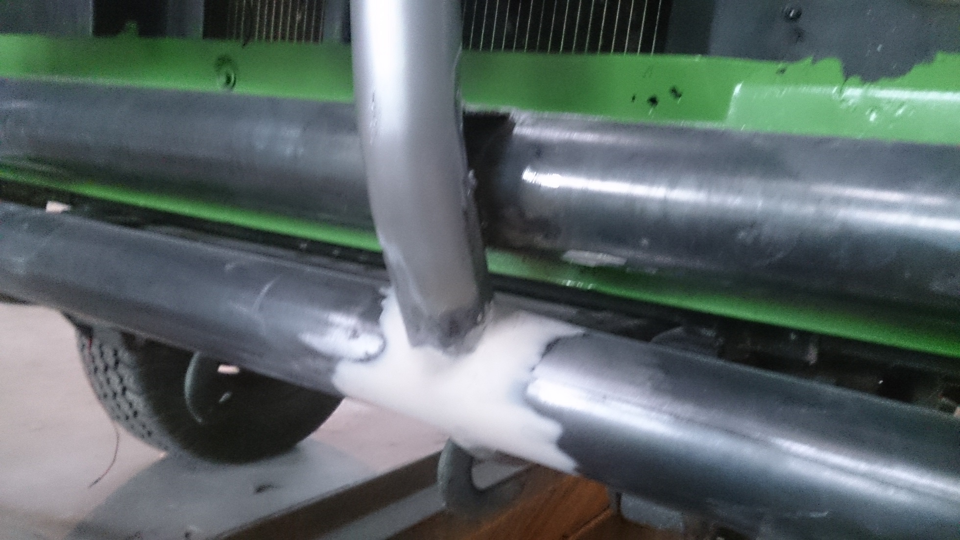

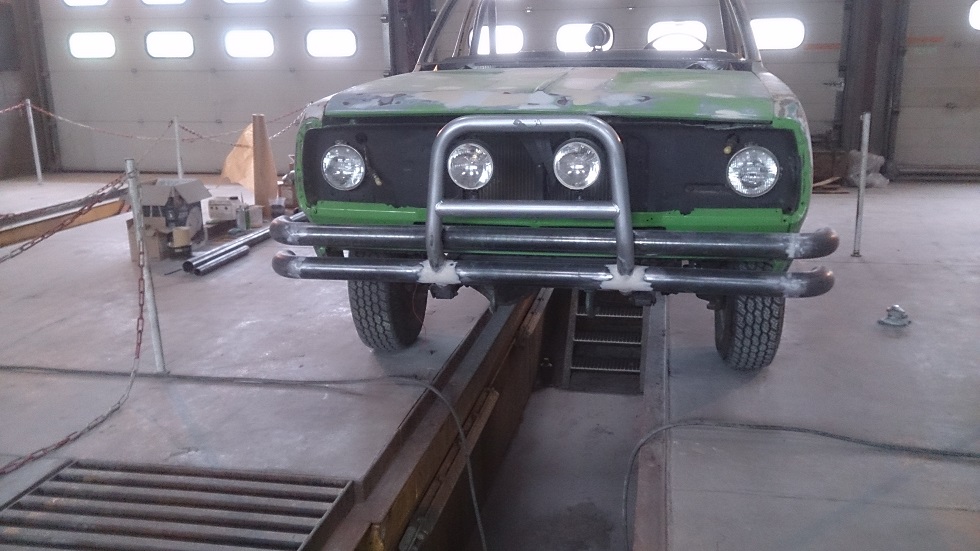

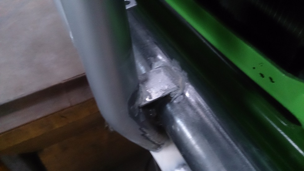

Pour l'arceau, on le fabriquera avec du tube acier de 88.9. Pour le par-buffle, on utilisera un par buffle de Rav4 qui s'enquille parfaitement sur lequel on soudera deux tubes acier de même diamètre. Idem pour le marchepied, mêmes tubes.

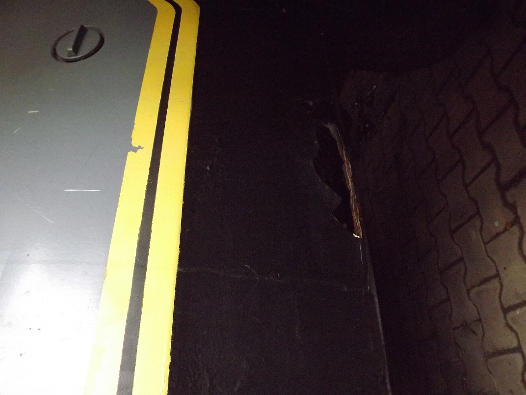

On ponce, on mastique, on gratte la rouille, on soude des panneaux, on ponce, on ponce, on ponce...

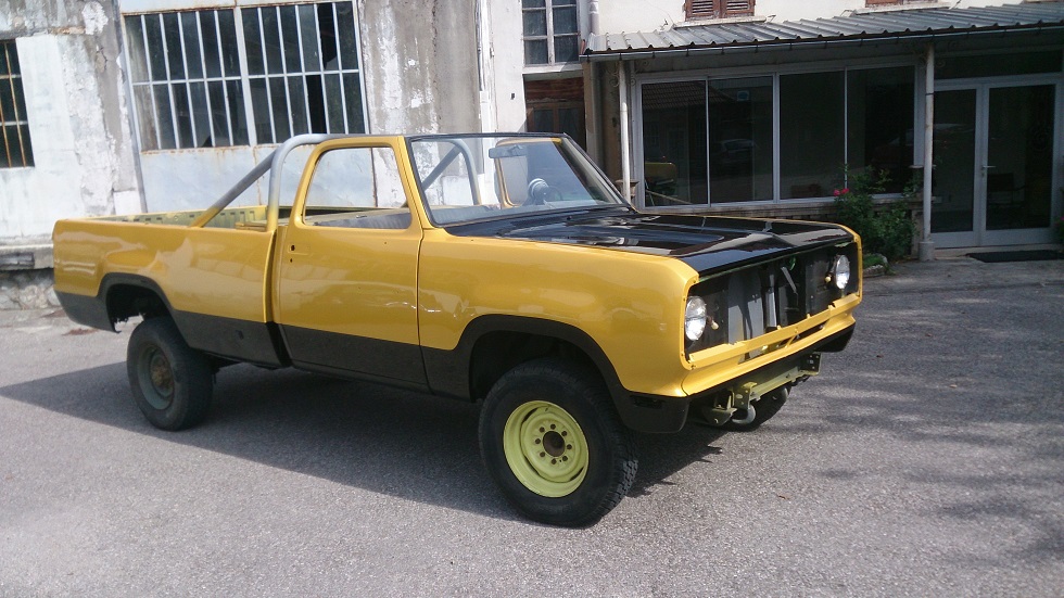

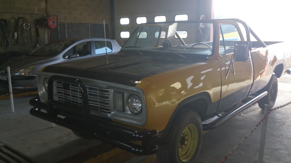

On fait les soudures et postionne le par-mammouth. Idem pour les marchepieds et l'arceau (j'ai pas pris de photos de ces deux derniers...oupss)
Entre temps, on a remplacé quelques éléments : le radiateur qui fuyait, et les durites de frein qui étaient prêtes à rompre.

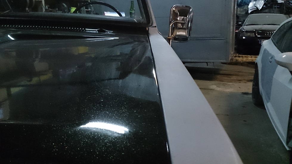

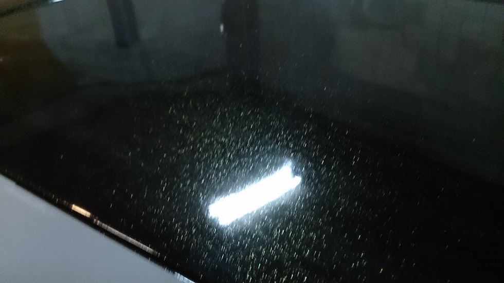

On apprête, on peint les parties noir/metal flake. (avec les nouveaux rétroviseurs aftermarket)

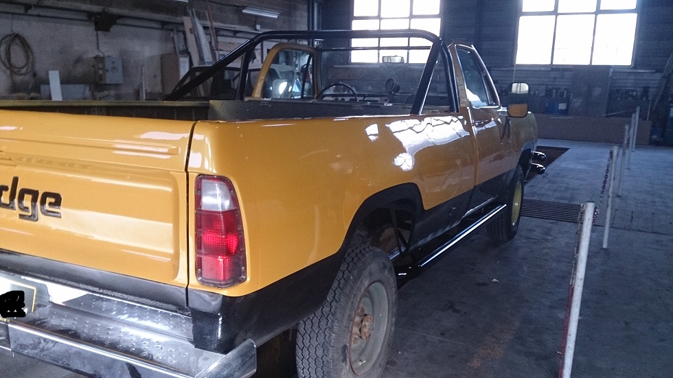

Direction, cabine de peinture !
Avant :
Après :

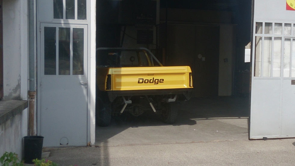

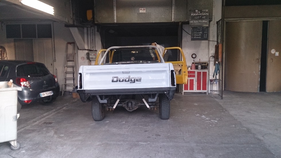

Puis on remonte le tout !
--Suite après--

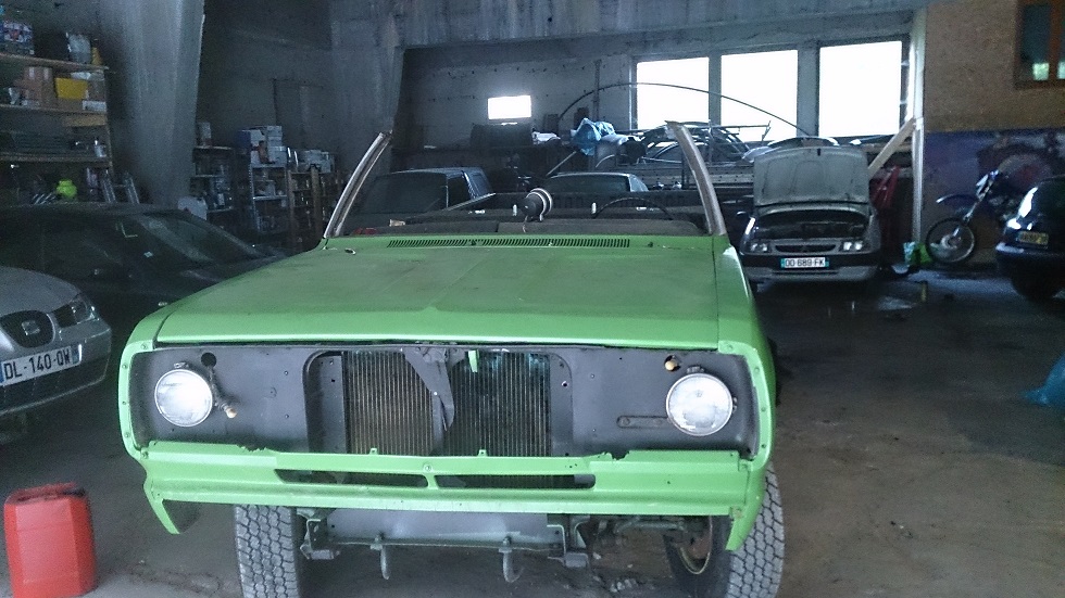

chouette un de plus, par contre il n'y a plus de traverse en haut de ton pare brise?
Ca va vite une restauration en photo lol

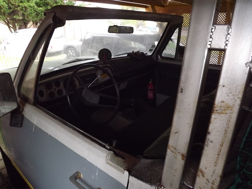

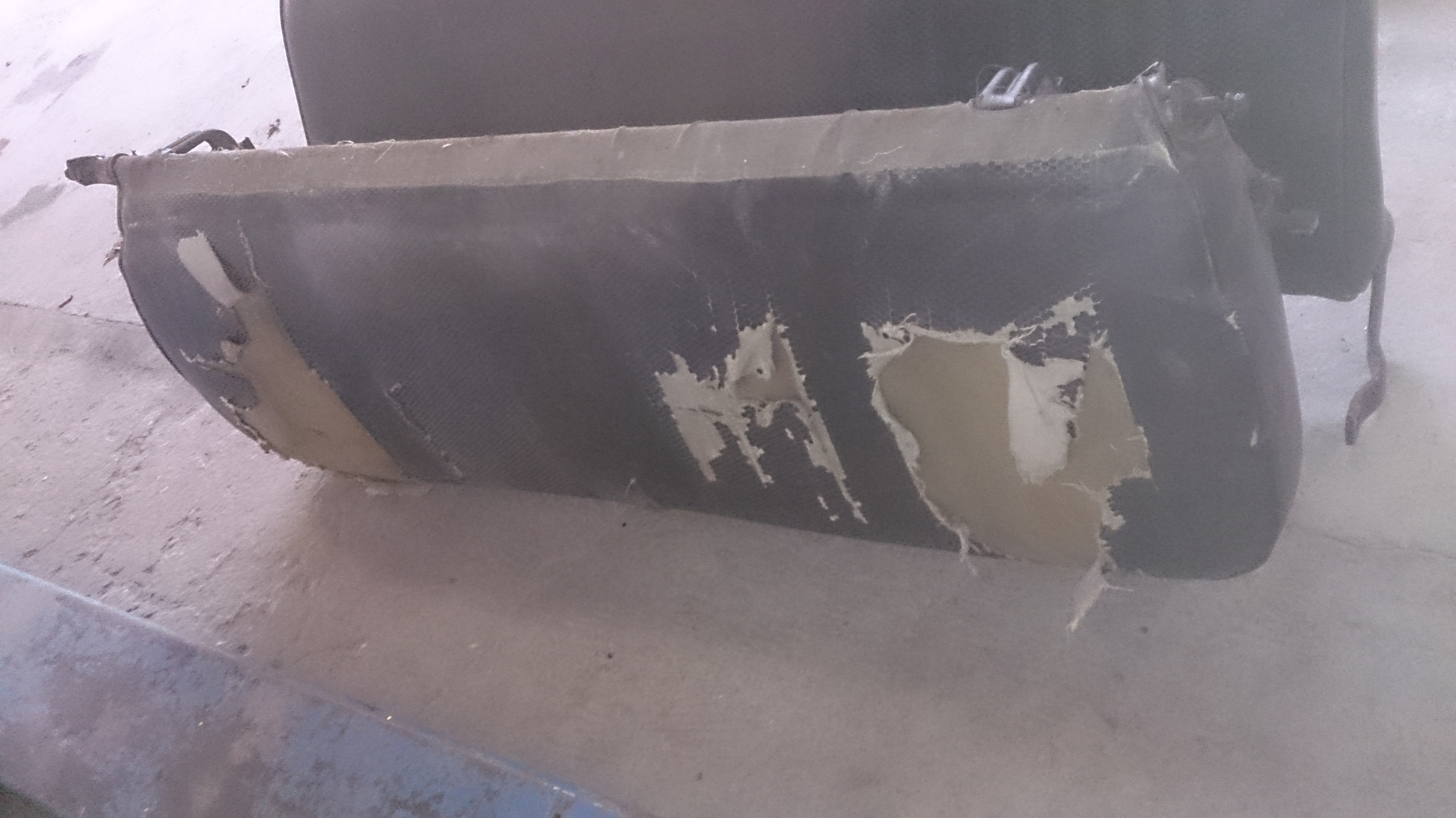

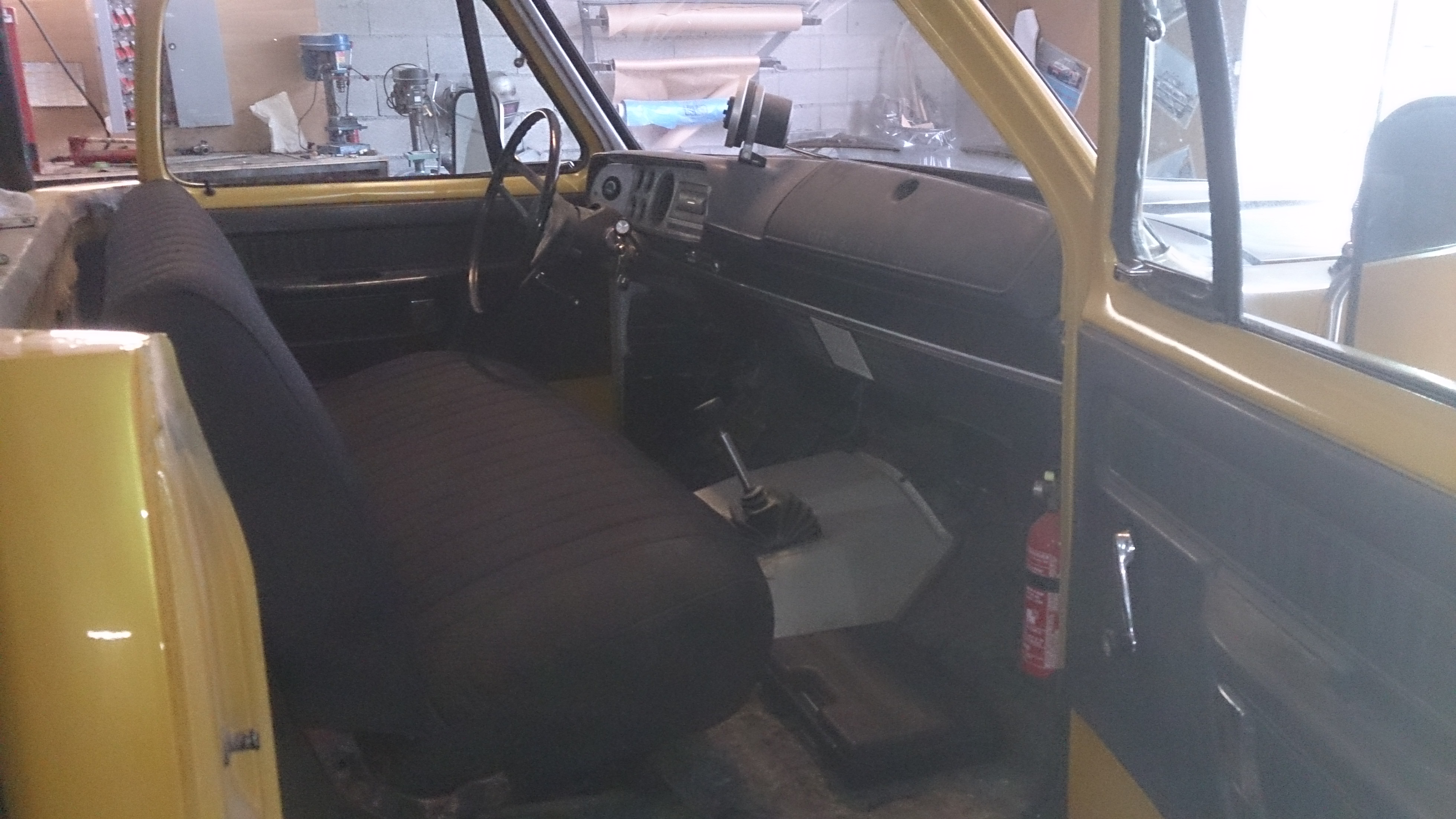

Et donc la dernière opération en date, le remplacement de la banquette par celle achetée à dodgefred :
L'ancienne
et la nouvelle :
La phase 1 n'est pas terminée...il reste toute les finitions de peinture à faire, un tube a fixer (pour garnir derrière le siège, là où ça a été coupé), les bandes oranges à peindre, du lettrage décoratif à fixer et l'entourage des feux arrière, et fabriquer une couvertine pour joindre les montants de par-brise et permettre de maintenir correctement le par-brise (raidisseur déjà en place)

@greco : Tout a fait, il n'y a plus rien en haut du par-brise ! Sous la choucroute, que de la rouille....on a soudé un raidisseur pour éviter que ça bouge, on mettra une couvertine pour joindre le par-brise et le raidisseur. ça a l'air de tenir, quand je suis allé a la cabine de peinture on a mesuré l'écartement avant/après à la descente et a la montée (40km de route de montagne), ça n'avait pas bougé.
L'avenir me dira si c'est bon ou pas...le temps de trouver de quoi faire un hard-top...sinon tant-pis...on réparera !
